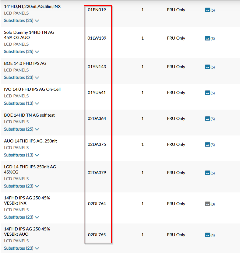

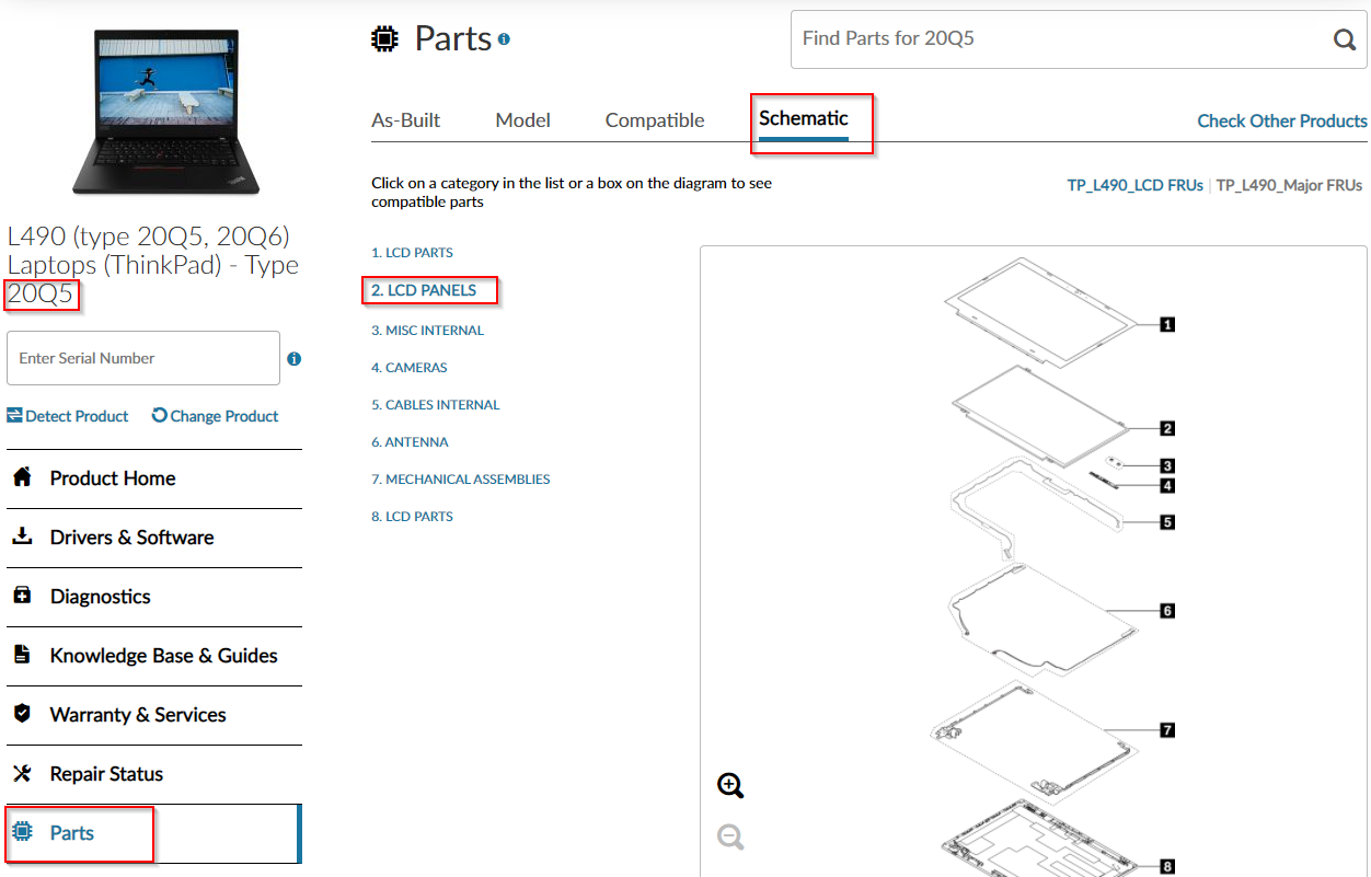

neogeo78
Posté le 10-02-2021 à 16:38:29  profilanswer
enikka a écrit :
Il y a toujours des conditions où sa saoule de voir plisser les yeux pour retrouver un crochet ou une parenthèse ^^
A ce compte là, la dalle doit se trouver en spare aussi non?
le clavier sur un T480 se remplace facilement et sans risque, pour la dalle un peu plus délicat mais pas insurmontable, tu peux regarder les vidéo Youtube pour t'aider, ou avec l'aide du manuel de maintenance  https://download.lenovo.com/pccbbs/ [...] hmm_en.pdf
c'est l'avantage des ThinkPad qui est un produit populaire on trouve de l'aide facilement
pour trouver le FRU de la dalle aller sur ce site
https://support.lenovo.com/us/en/partslookup
avec le mot clé 20Q5 par exemple (type de la machine) je peux trouver le FRU de toutes les dalles disponible pour ce modèle
https://zupimages.net/up/21/06/817v.png
https://zupimages.net/up/21/06/d0hx.png
meluor avait déjà fait un tuto il me semble
edit: j'ai pu comparer la dalle LG a une meilleure qualité que BOE, plus agréable visuellement, AUO aussi c'est pas mal
Message édité par neogeo78 le 10-02-2021 à 16:43:09
