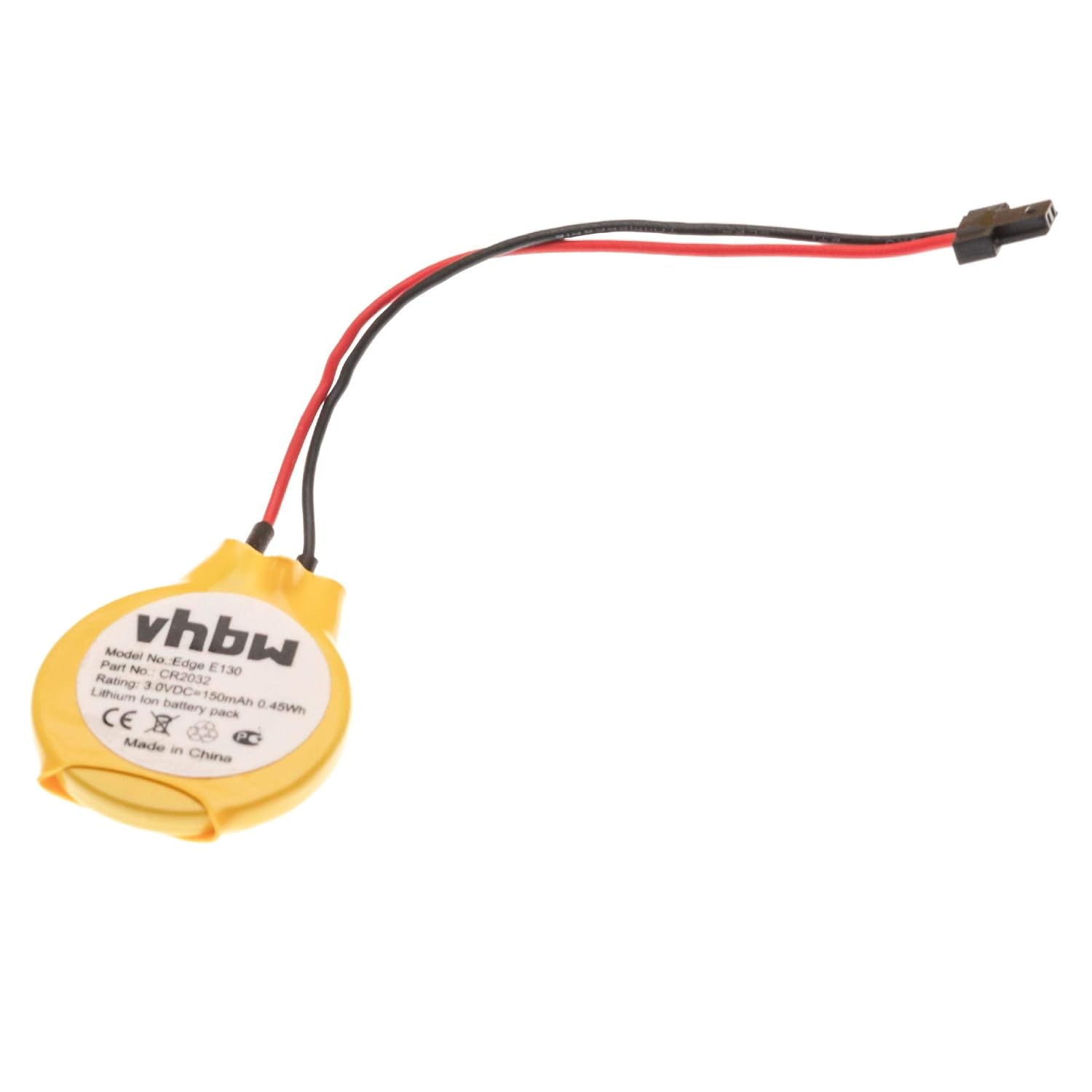

Bonjour,
J'ai besoin de changer la pile CMOS d'un T430u qui est morte.
La référence FRU qui est indiquée sur la pile bouton est FRU 04W0331.
Sur le site de lenovo, en référence alternative il y a également le FRU 00HM245.
Il s'agit d'une pile bouton CR2025 : https://download.lenovo.com/Images/ [...] erance.jpg
J'en ai trouvé une sur amazon, correspondant à la référence FRU 04W0331, le texte de l'annonce mentionne bien le T430u… : https://www.amazon.fr/vhbw-Batterie [...] 01MSLBYWM/
Mais en zoomant sur la photo je vois qu'il ne s'agit pas d'une pile lithium CR2025 mais CR2032 : https://images-na.ssl-images-amazon [...] L1500_.jpg
Question : si je commande celle-ci et qu'il s'agit d'une pile CR2032 au lieu d'une CR2025, est-ce que cela pose problème ou ça reste compatible ?
De ce que j'en comprends ici, seule la capacité et épaisseur changent, la tension reste la même donc ça ne devrait guère poser de problème : https://fr.quora.com/Quelle-est-la- [...] rie-cr2032
Vous confirmez ? :)
n°1563900

meluor a écrit :
Bonjour,
Vous confirmez ? :)
Je confirme que tu peux mettre indifféremment les 2, je l ai déjà fait plein de fois dans pas mal de produits...dont des Laptops, mais pas de TP ds le lot
n°1563901
meluor
Posté le 26-08-2019 à 23:46:11  profilanswer
Parfait merci, c'est commandé.
Le truc que j'aimerais bien pouvoir faire c'est remplacer directement la pile bouton, mais ça n'a pas l'air évident de souder les pattes métalliques sans faire exploser la pile bouton.
n°1563903
Gros morceau de gaine thermo bien large ou scotch ;) , directement sur le fil dénudé si tu n arrive pas à dessouder / souder les pâtes ;)

meluor
Posté le 27-08-2019 à 01:59:23  profilanswer
Soudure sèche pour les pattes apparemment. Testé et approuvé pour la méthode gaine thermo ou scotch ? Je craindrais que ça ne tienne pas bien.

meluor a écrit :
Soudure sèche pour les pattes apparemment. Testé et approuvé pour la méthode gaine thermo ou scotsh ? Je craindrais que ça ne tienne pas bien.
Les 2 validés ;) mais gaine préférable en conservant les pattes soudées aux fils si tu peux
Testé hier, si j'avais su que c'était aussi facile je l'aurais fait bien plus tôt !
J'ai utilisé du scotch d'électricien pour maintenir les pattes sur chaque face de la pile, j'ai choisi une CR2032 pour l'autonomie maximale, puis gaine thermique pour bien finir le tout : https://framapic.org/gallery#Vdhw7x [...] zt5AkJofO4,
J'ai déplacé la pile dans un renfoncement, sans quoi le palmrest du X230 ne se refermait plus bien (épaisseur liée à la pile plus grosse et scotch + gaine).
J'en ai profité pour changer la pâte thermique et bien nettoyer le ventilateur (long sur un X230 car il faut sortir la carte mère, mais pas si compliqué).
En revanche, j'ai fini sur un souci.
Message édité par meluor le 23-02-2020 à 00:14:49
