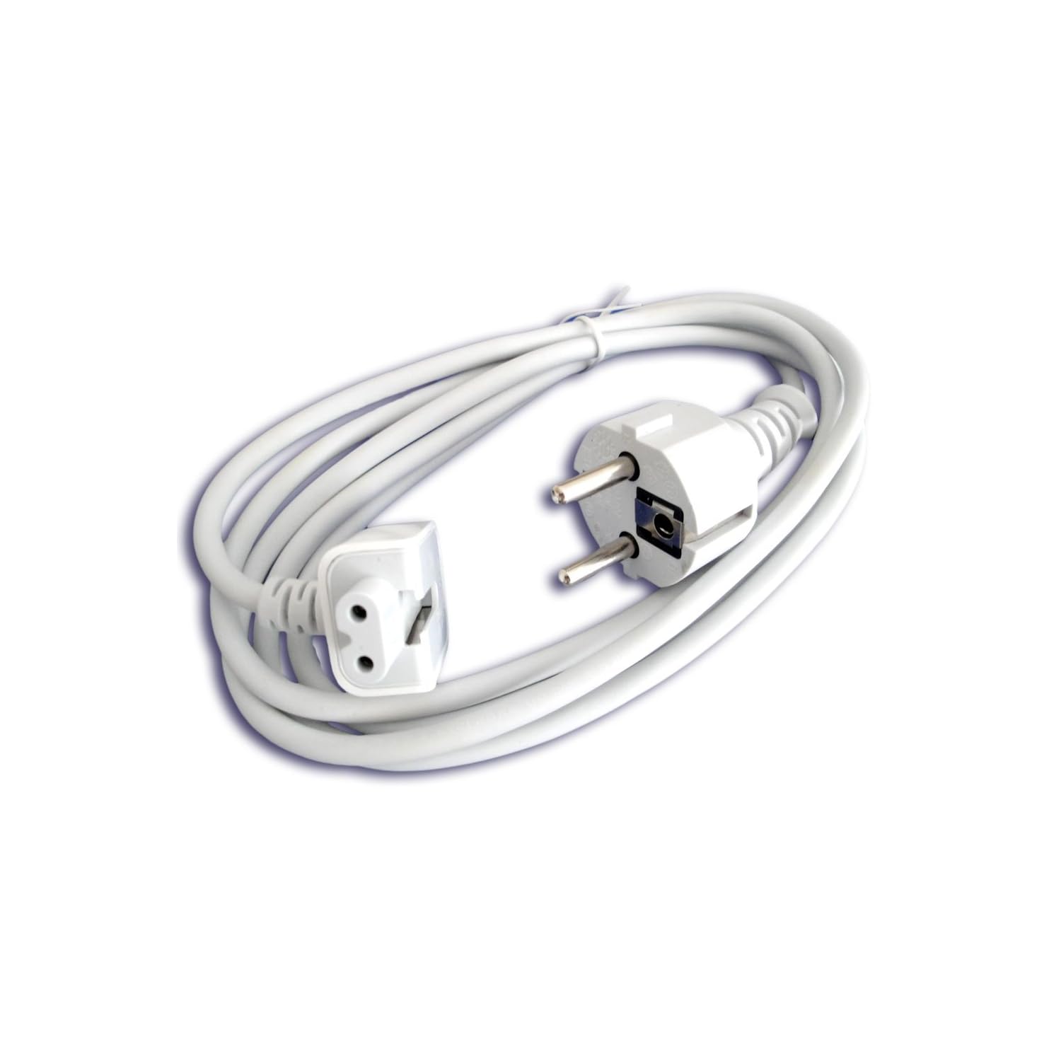

Bonsoir,
J'avais une petite question niveau accessoire.
Je voulais savoir si quelqu'un était tombé sur un plug adaptateur secteur à câble pour le chargeur de l'ux32vd ou n'importe lequel vue que c'est juste l'embout (ex pour mac: http://ecx.images-amazon.com/image [...] A1500_.jpg)
Car ce n'est pas que mais l'adaptateur est un peut du a mettre sur une multi avec d'autre prise a coté...
Merci d'avance.

http://www.priceminister.com/offer [...] ation.html
Tu dois également en trouver à Auc*n ou autre E Lecl*r & Co
