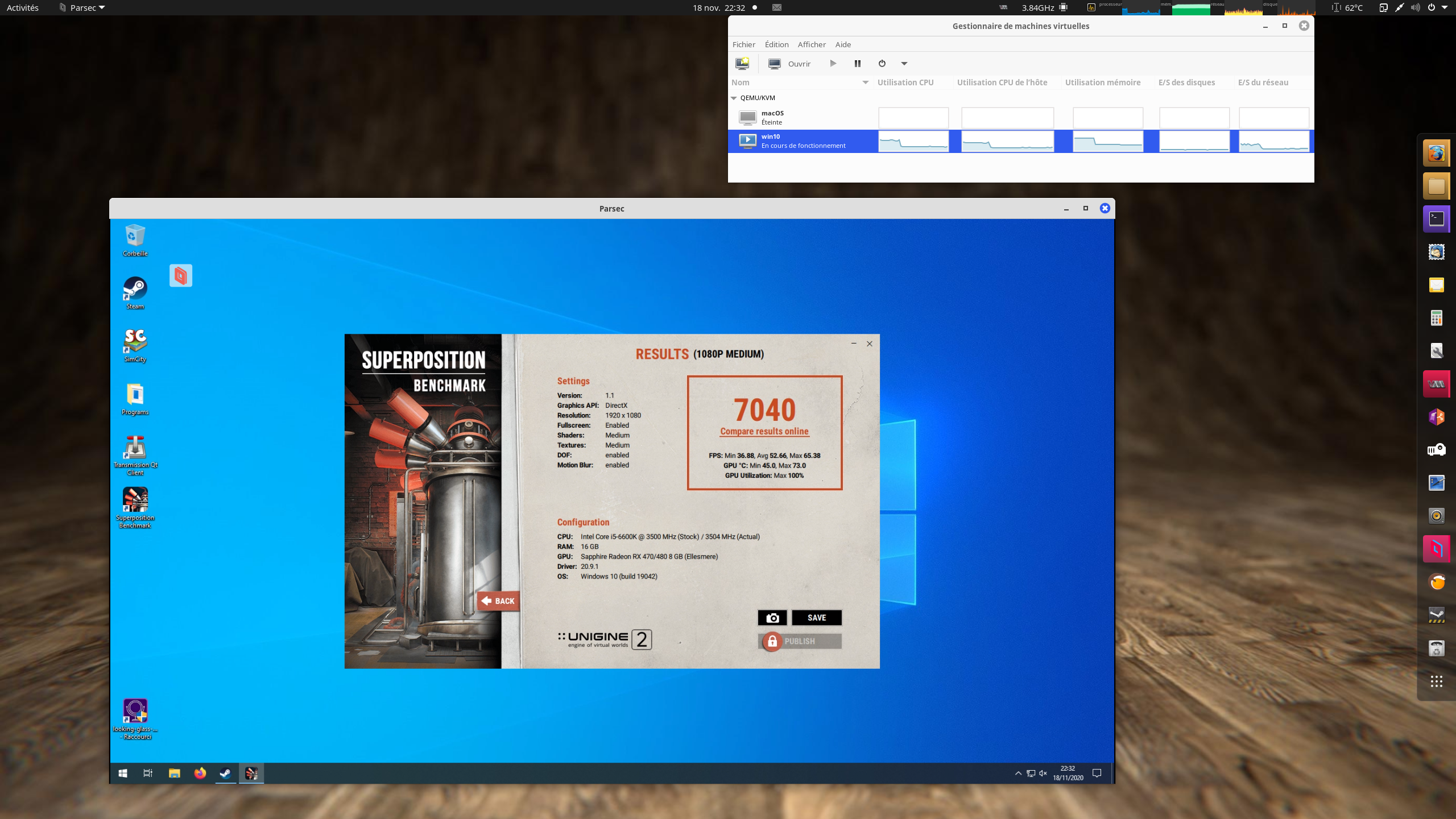

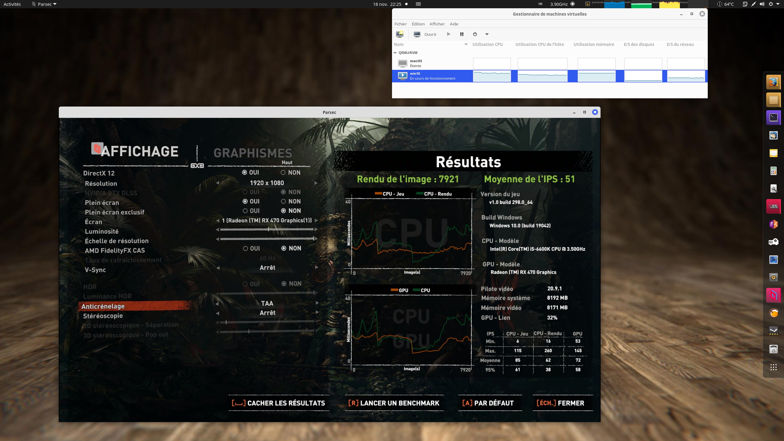

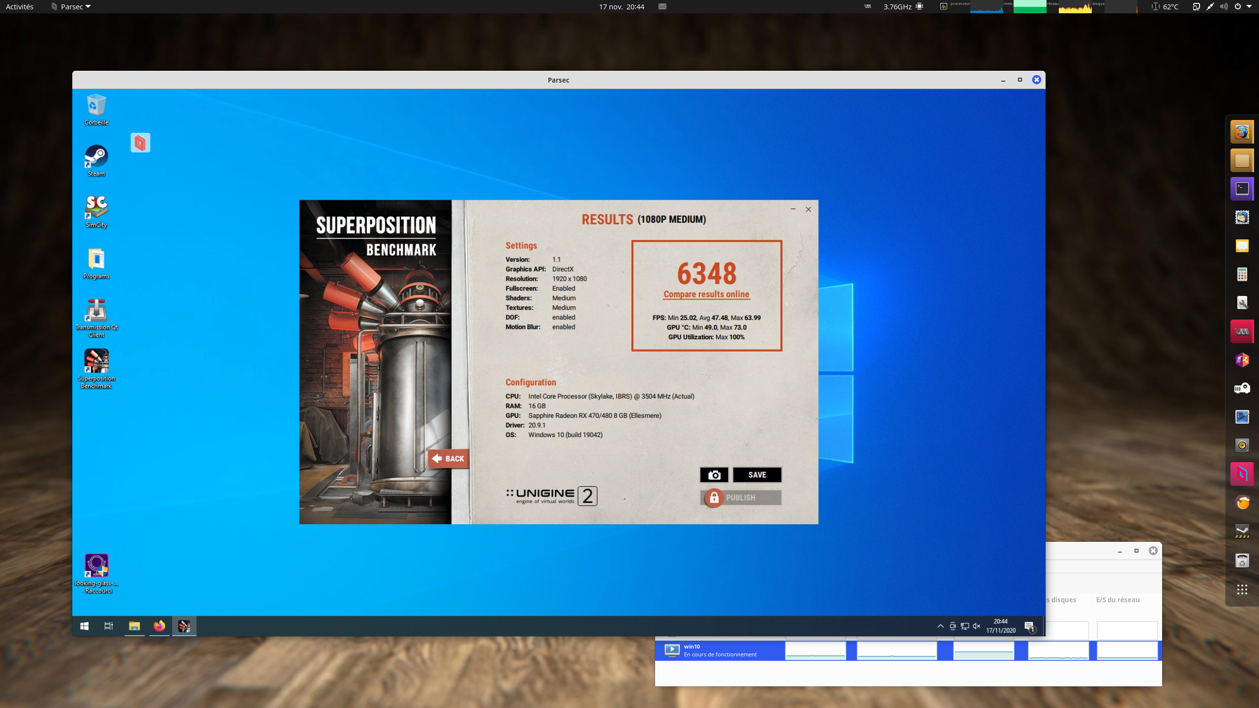

Posté le 17-11-2020 à 20:46:50  profilanswer
Dans un moment de désœuvrement confiné, j'ai ressorti la rx470 de la naphtaline pour la recoller dans la VM win10 de dépannage.
Ca tient vraiment la route. Ca devient même vraiment envisageable pour les jeux qui ne tournent pas sous wine [:simonjoli]
Quelques ennuis quand même:
- xorg n'arrive pas à lancer de session avec le second GPU si j'ai un écran branché dessus [:cerveau heink]
- libvirt arrive à "unbinder" à la volée mais j'ai de gros soucis de stabilité
- en passant la carte à vfio-pci au boot, ça a donc l'air beaucoup plus stable, mais du coup la carte n'est pas initialisée par défaut : les ventilos ne sont pas pilotés et ça fait du bruit :/
https://rehost.diberie.com/Uploads/0/20201117-204115-e24506b2-c568-4a28-bde5-79cf71063d13.0.res.jpg
Et avec un peu d'optimisation
https://rehost.diberie.com/Uploads/0/20201118-222830-5434c8bd-8b07-461f-97c5-e91f2c0f8cff.0.res.jpg
Message édité par PithPossum le 18-11-2020 à 22:33:43

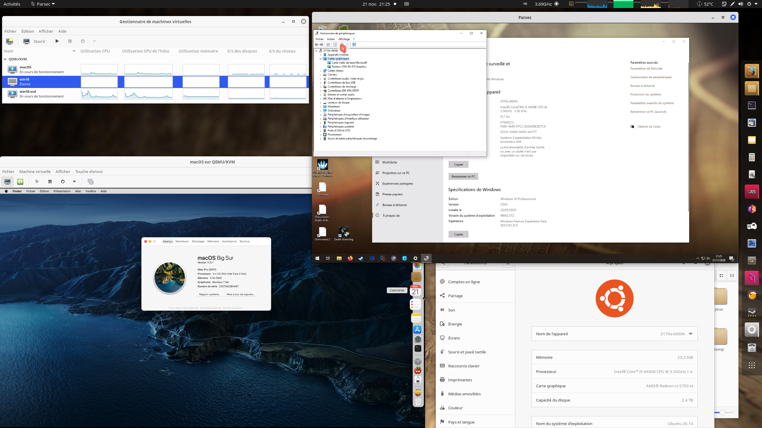

C'est officiel.
Je me fais violemment chier
https://rehost.diberie.com/Uploads/0/20201121-212114-aeb27ebc-3650-430b-a6ea-6d1c94939d4c.0.res.jpg
Di'Anno Roxor - Dickinson Puxor
n°1456879
PithPossum
Poursuivi par la cabale
Posté le 21-11-2020 à 21:33:13  profilanswer
A noter que les deux systèmes sont sur leur propre SSD et qu'ils "dual-bootent" (il démarrent en natif et VM, au choix) :love:
Ca sert à rien mais j'ai trouvé ça joli https://external-content.duckduckgo.com/iu/?u=http%3A%2F%2Fwww.chronobio.com%2Fphotos%2F4643.jpg&f=1&nofb=1
