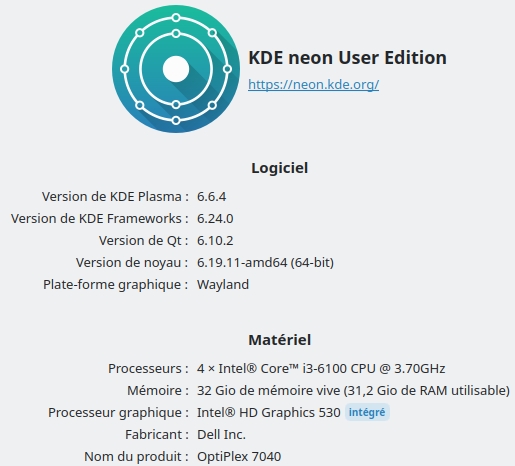

KDE Neon à jour
https://rehost.diberie.com/Picture/Get/f/504407
"Mieux vaut demander à un qui sait plutôt qu'à deux qui cherchent." ... "Le plus compliqué, c'est de faire simple.", TNZ

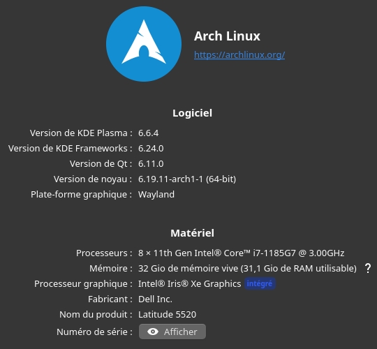

Posté le 08-04-2026 à 08:15:41  profilanswer
Arch aussi :
https://rehost.diberie.com/Picture/Get/f/504409
