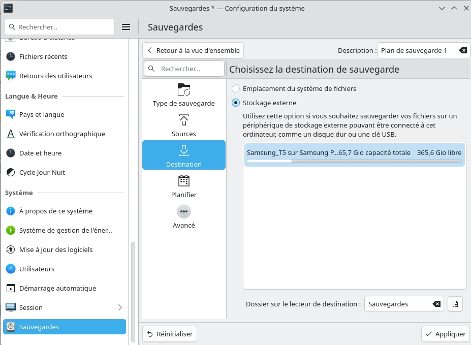

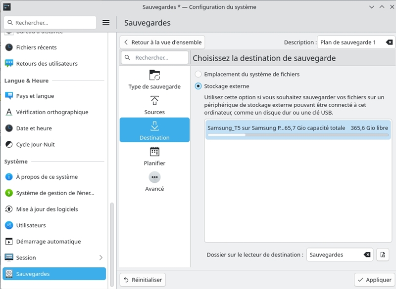

incubusss a écrit :
KDE Linux en test, on va avoir un système de sauvegarde intégré à Plasma
https://rehost.diberie.com/Picture/Get/r/528467
ENFIN.
"Vous avez beau travailler dur, devenir intelligent, on se rappellera toujours de vous pour la mauvaise raison."

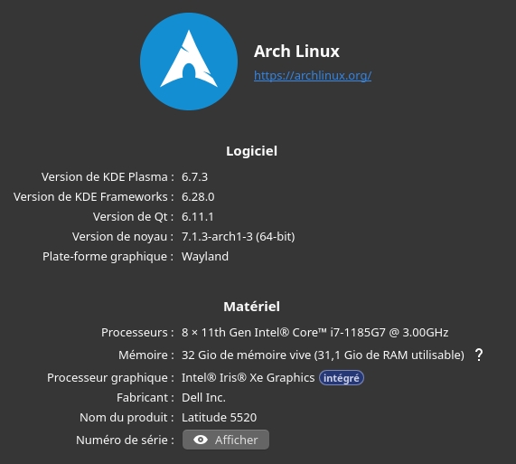

Posté le 16-07-2026 à 08:04:56  profilanswer
Plasma 6.7.3 dispo sur Arch :
https://rehost.diberie.com/Picture/Get/f/529704

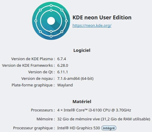

Posté le 06-08-2026 à 08:32:36  profilanswer
KDE Plasma 6.7.4
https://rehost.diberie.com/Picture/Get/f/534218
"Mieux vaut demander à un qui sait plutôt qu'à deux qui cherchent." ... "Le plus compliqué, c'est de faire simple.", TNZ

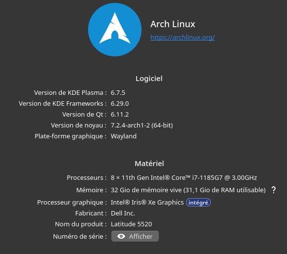

n°1515335
minux
On Linux ...
Posté le 09-09-2026 à 16:28:16  profilanswer
Dispo sur Arch :
https://rehost.diberie.com/Picture/Get/f/542634
