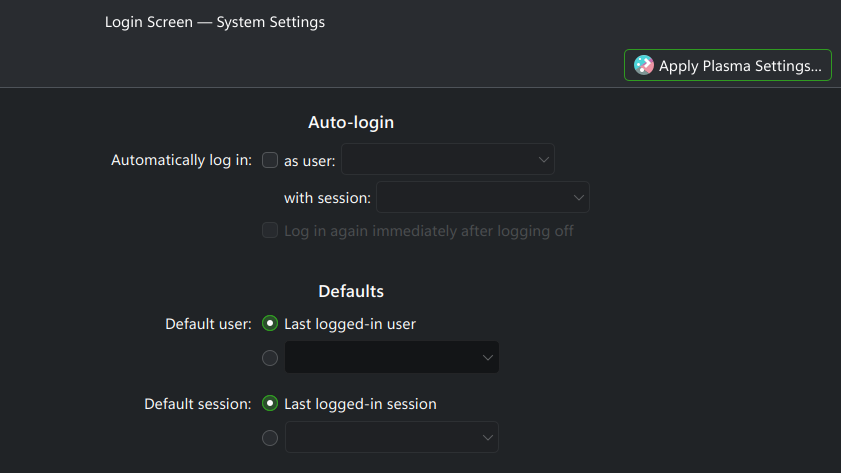

As-tu essayé ce bouton?
https://i.ibb.co/p6TkqwsF/image.png
n°1516362

Oui, mais ça n'a rien changé, et pire, je n'avais plus les icônes des boutons d'actions.

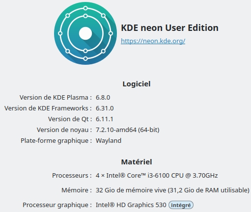

Bon, c'est pas tout ça mais ... KDE Neon à jour
https://rehost.diberie.com/Picture/Get/f/562204
"Mieux vaut demander à un qui sait plutôt qu'à deux qui cherchent." ... "Le plus compliqué, c'est de faire simple.", TNZ

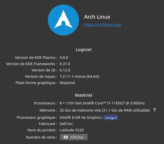

KDE Plasma 6.8 dispo sur Arch !
https://rehost.diberie.com/Picture/Get/f/562533
Par contre l'ouverture de session est ultra longue !

minux a écrit :
L'ouverture de session est ultra longue !
À chaque fois, ou c’était seulement pour la première, à cause des inévitables ajustements de post-MAJ ?
Responsable TU Vivaldi depuis le 29/4/2024. N’utilisez pas de LLM pour me répondre, merci. #NoAI
n°1516399
minux
On Linux ...
Posté le 16-10-2026 à 10:33:31  profilanswer
Non, à chaque fois (la première j'ai effectivement cru à des ajustement post-install, mais j'ai du reboot et pareil)

KDE Neon à jour ...
https://rehost.diberie.com/Picture/Get/f/563712
