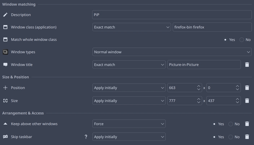

uhmm y'a des Utilisateur de Brave ici ?
Le mode PIP (Picture in Picture) ne fonctionne pas sous KDE Neon  :(
J'ai trouvé un truc ici pour forcer la fenêtre : https://community.brave.app/t/pictu [...] ows/521163
Message édité par foul le 12-12-2025 à 14:15:30

Posté le 12-12-2025 à 15:36:46  profilanswer
J'avais le souci Plasma + Firefox.
Ma Window Rule pour que ça fonctionne (écran en haut à droite).
https://rehost.diberie.com/Picture/Get/f/464574
La mamma dei cretini è sempre incinta

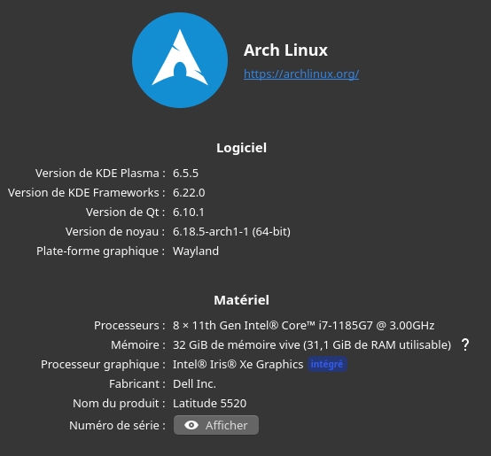

TNZ
Ryzen 9950X3D2 Dual Edition
Posté le 13-12-2025 à 11:06:26  profilanswer
Et hop avec le dernier noyau !
https://i.imgur.com/796e4Wu.png
"Mieux vaut demander à un qui sait plutôt qu'à deux qui cherchent." ... "Le plus compliqué, c'est de faire simple.", TNZ

Posté le 14-01-2026 à 07:42:17  profilanswer
Plasma 6.5.5 dans les dépôts Arch :
https://rehost.diberie.com/Picture/Get/f/482229
