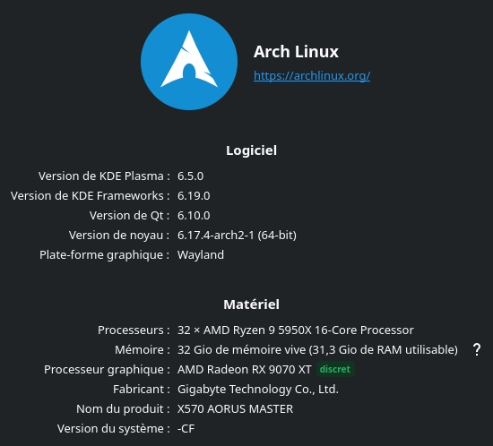

C'est arrivé sur Arch :
https://rehost.diberie.com/Picture/Get/f/442732

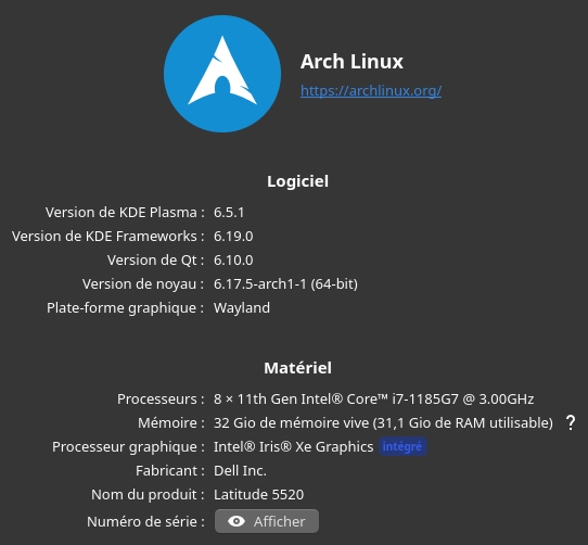

n°1505172
minux
On Linux ...
Posté le 29-10-2025 à 18:32:04  profilanswer
6.5.1 dispo sur Arch :
https://rehost.diberie.com/Picture/Get/f/443815
Message édité par minux le 29-10-2025 à 18:32:23

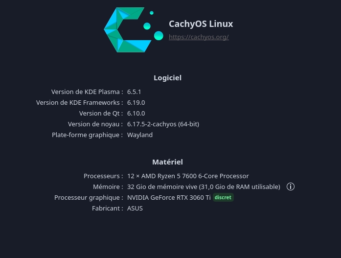

n°1505175
Akh3nat0n
Posté le 29-10-2025 à 18:52:19  profilanswer
https://rehost.diberie.com/Picture/Get/f/443825
Idem  :o

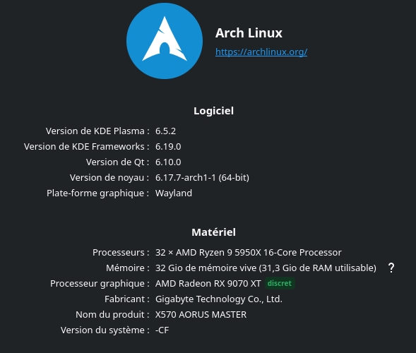

Plasma 6.5.2 dispo sur Arch :
https://rehost.diberie.com/Picture/Get/f/446285
n°1505562

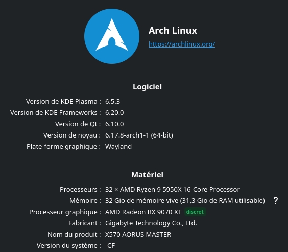

Posté le 18-11-2025 à 20:53:07  profilanswer
Plasma 6.5.3 dispo sur Arch :
https://rehost.diberie.com/Picture/Get/f/448996

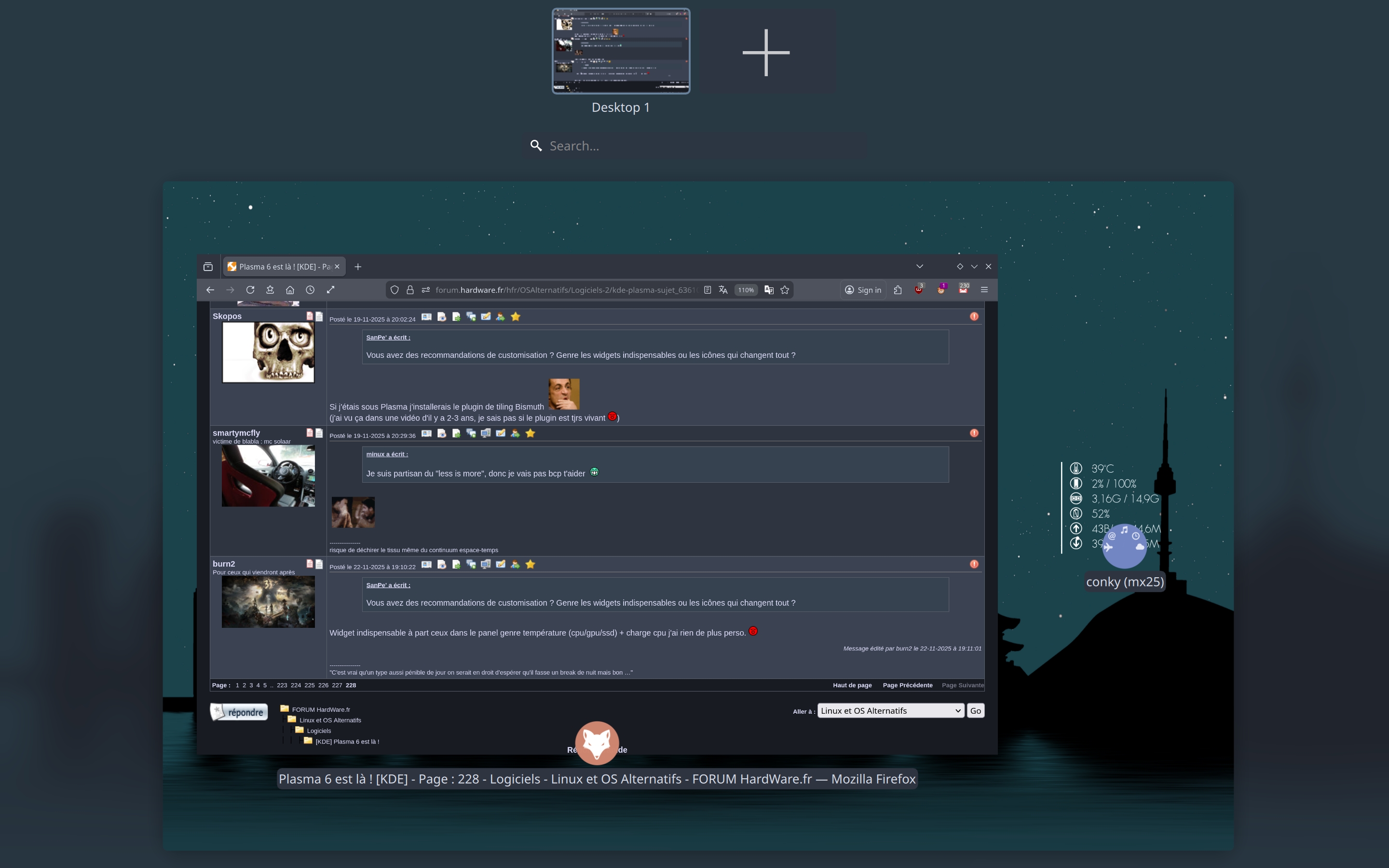

Posté le 23-11-2025 à 13:49:58  profilanswer
J'ai un petit Conky, avec la réduction de fenêtres je vois assez vite les données affichées.
https://rehost.diberie.com/Picture/Get/r/450056
Message édité par Bweezy le 23-11-2025 à 13:50:26

Posté le 09-12-2025 à 17:57:51  profilanswer

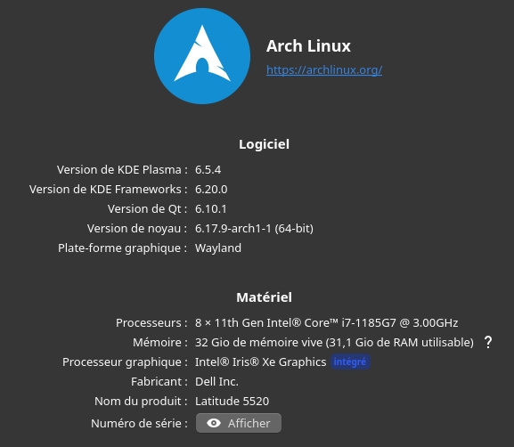

Plasma 6.5.4 dispo sur Arch :
https://rehost.diberie.com/Picture/Get/f/463916

Posté le 09-12-2025 à 17:59:53  profilanswer
P'tet, mais avec un noyau 6.17 :o
"Mieux vaut demander à un qui sait plutôt qu'à deux qui cherchent." ... "Le plus compliqué, c'est de faire simple.", TNZ
n°1506806
minux
On Linux ...
Posté le 09-12-2025 à 18:01:10  profilanswer
Machine stable du taf, je fais pas joujou avec les noyaux sur celle là (sur les autres non plus, j'ai plus le temps :/ )
n°1506807
minux
On Linux ...
Posté le 09-12-2025 à 18:07:56  profilanswer

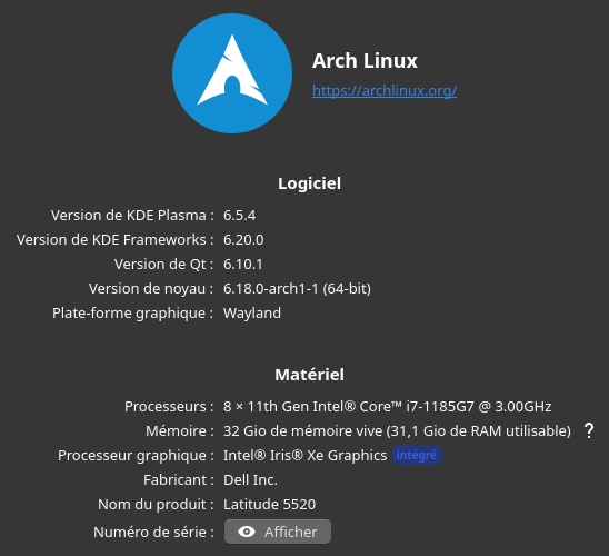

Mais puisque tu insistes :o
https://rehost.diberie.com/Picture/Get/f/463919

Ryzen 9950X3D2 Dual Edition
Posté le 09-12-2025 à 23:08:17  profilanswer
Tu vois ! ... tu fais joujou quand même :o
(perso, quand je fais joujou, je mets les RC ... et y'a pas plus jouissif que d'avoir une machine qui tourne pleine balle en RC1 sans problèmes :D)
C'est sur les serveurs que je ne mets pas la 6.18.0, j'attends la 6.18.1 ... pour l'instant ils tournent avec la dernière 6.17
