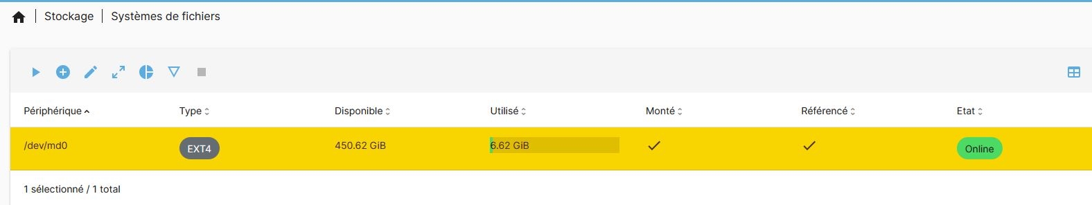

Même soucis, le bouton pour démonter le FS est grisé :
https://rehost.diberie.com/Picture/Get/t/307605

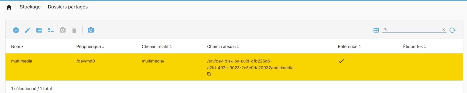

J'ai un Shared Folder dessus, mais impossible de le supprimer aussi :
https://rehost.diberie.com/Picture/Get/t/307606
Il faut que tu vires toutes les références à ces dossiers partagés (via l'interface) avant de pouvoir faire quelque chose.
Fait le tour des partages samba, nfs pour retirer les références.
Ensuite tu pourras démonter la partition et enfin tu pourras formater au tout autre chose.

Plus rien dans les partages SMB ni NFS justement. [:kyjja:3]
Edit : C'est bon, j'ai fini par delete les users, supprimer les services SMB et NFS, et c'est bon :jap:
Voyons maintenant si on peut chiffrer un volume RAID [:kyjja:3]
