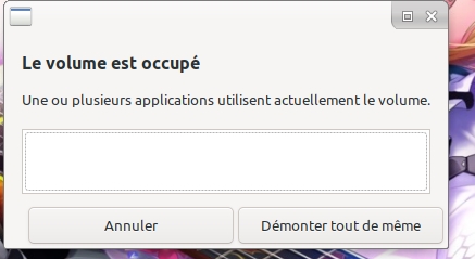

https://rehost.diberie.com/Picture/Get/f/400076
Il est peu probable que cette boite de dialogue mente (sauf énorme bug d'un paquet),
rien de suspect dans la liste des processus montrés par htop, top (utilisation CPU importante) ?
La consultation des journaux systèmes peut aider à y voir plus clair (dmesg, journalctl), en recherchant tout message d'avertissement, d'erreur, qui mettrait sur la piste du coupable,
peut-être quelque chose lié à ton environnement de bureau,
le problème est apparu suite à une mise à jour, un changement dans ta configuration ?
Avec le noyau LTS le problème disparaît ?
Si ce n'est pas un problème logiciel : peut-être la carte électronique du boitier externe USB qui a un souci, surtout si tu n'as pas le souci avec une clé USB et un autre boitier externe USB.
Tu peux consulter aussi les infos SMART du disque dur externe, pour voir s'il n'y a rien de suspect.
L'alimentation électrique est souvent le point faible des boîtiers externes pour disque dur, certains n'ont pas de bloc d'alimentation et c'est alors le port USB qui doit délivrer l'alimentation, ça peut être limite pour certains disques durs et SSD.
J'ai un disque dur 2 To externe 2.5 pouces capricieux qui ne marche pas si je le branche sur le port USB de mon écran, je suis obligé d'utiliser le port USB du PC.
Message édité par Elbarto le 07-06-2025 à 22:32:42
Le problème n’est pas qu’elle mente, mais dise qu’un processus occupe le volume sans indiquer lequel (et lsof non plus pour la version CLI).
Et non : conso CPU normale. Il y a cependant eu un précédent où j’avais en effet un processus zombie de Thunar (gestionnaire de fichiers de XFCE, mais aussi responsable de l’affichage des icônes sur le Bureau). Pas cette fois : aucun zombie repéré, aucun processus signalé pour /dev/sdb1 quand j’ai fait mes « sudo lsof ».
Non : la seule chose anormale, vendredi, c’était la fonction de démontage qui refusait de s’effectuer. La seule.
