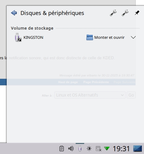

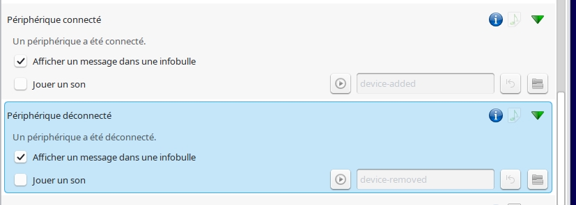

J'ai trouvé un réglage dans les paramètres de configuration de Plasma, qui permet de supprimer la notification sonore de KDED , quand un périphérique USB est déconnecté, puis rebranché,
c'est dans le menu "notifications, notifications du système", on peut alors décocher la case de l'option "jouer un son" :
https://rehost.diberie.com/Picture/Get/f/451958
on voit toujours la notification de KDED, mais il n'y a plus le bruit strident de notification, qui est le plus gênant,
il y a en fait 2 types de notification : celle de KDED, et une autre issue d'un autre composant de Plasma, qui n'apparaît que pour les périphériques amovibles USB (qui sert à les monter et à les démonter), quand je démonte et retire une clé USB il y a toujours la notification sonore, qui est donc distincte de celle de KDED.
https://rehost.diberie.com/Picture/Get/f/451964
La notification de KDED  pour les périphériques USB (autres que les clés USB et disques dur USB externes) semble être apparue depuis une mise à jour récente de Plasma, peut-être celle d'octobre ou septembre dernier, quand Plasma en version 6.5 est apparue.
https://rehost.diberie.com/Picture/Get/f/451773
