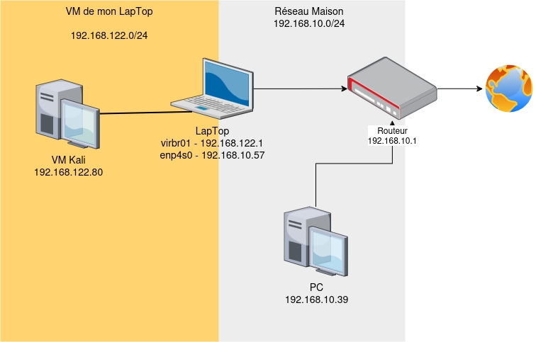

je sais pas trop où demander alors me voici
J’utilise virt-manager pour QEMU/KVM pour un TP de pentest.
Ma machine physique, sur enp4s0 obtient une ip sur 10.28.2.0/24, qui est le bon sous-réseau pour le TP.
J’ai une VM sous Kali, qui est en nat sur une interface réseau virtuelle 192.168.122.0/24.
Je n’arrive pas à faire une connexion par pont pour que ma VM vienne taper sur 10.28.2.0/24...
Vous avez un lien qui explique ça? ou la doc qui me permettrait de comprendre svp?
je suis passé par du "ip link", bridge utils, je m’en suis pas sorti, même en suivant chatgpt :whistle:
Je me dis qu’il faudrait que je commence par comprendre :)
Message édité par enikka le 06-12-2024 à 14:03:44
D'abord, chatgpt  c'est pas miraculeux, c'est "juste" un algo qui te sort une phrase la plus probable/plausible suivant ce qu'il a lu avant. C'est absolument pas une garanti d'avoir une réponse correcte, juste un truc qui fait illusion.
ca ressemble à un problème de routage
fais un "route -n" sur ta VM Kali et poste le résultat ici
ça devrait te sortir qqc comme ça
Code :
  1. supersic@rpi5:~ $ route -n
  2. Kernel IP routing table
  3. Destination     Gateway         Genmask         Flags Metric Ref    Use Iface
  4. 0.0.0.0         192.168.2.254   0.0.0.0         UG    0      0        0 eth0
  5. 192.168.2.0     0.0.0.0         255.255.255.0   U     0      0        0 eth0
ensuite, essaye de pinguer les différents éléments de ton réseau local pour voir où ça commence à merder
- ping ta VM Kali dans le subnet 192.168.122.0/24
- ping autre chose dans le subnet 192.168.122.0/24
- ping la passerelle par défaut du subnet 192.168.122.0/24
- ping un truc dans ton subnet 10.28.2.0/24
- ping notre ami google (8.8.8.8)
"Les soldats vivent. Et se demandent pourquoi." Toubib (La Compagnie noire) | [TU] Pronomoo

Posté le 13-12-2024 à 15:24:46  profilanswer
Code :
Hello! Merci pour ta réponse :)
Désolé pour le temps pour tester, mais le TP étant passé j'ai dû refaire un truc similaire chez moi.
Surtout que j'ai mal exprimé mon soucis je pense.
https://rehost.diberie.com/Picture/Get/f/335168
Donc ma VM Kali réussit à tout pinger : le laptop, le PC sur le réseau 192.168.10.0/24, le routeur, internet (8.8.8.8)
j'ai les routes suivantes (mais je pense que la conf de la kali est ok) :
Code :
  1. ┌──(kali㉿kali)-[~]
  2. └─$ route -n
  3. Kernel IP routing table
  4. Destination     Gateway         Genmask         Flags Metric Ref    Use Iface
  5. 0.0.0.0         192.168.122.1   0.0.0.0         UG    100    0        0 eth0
  6. 192.168.122.0   0.0.0.0         255.255.255.0   U     100    0        0 eth0
Mon problème c'est que j'aimerais que la VM kali puisse choper une ip dans le sous-réseau 192.168.10.0/24 pour que le PC puisse pinger ma VM kali (pour le pentest j'aimerais un reverse shell qui est initié du PC - machine victime - et est contrôlé par ma VM Kali). La mon PC ne peut pas pinger ma VM Kali (ce qui me parait logique).
I wonder if heaven got a ghetto
n°1496042
Mjules
Parle dans le vide
Posté le 13-12-2024 à 18:16:11  profilanswer
il faut que la connexion de la VM soit définie comme un pont/bridge dans virt-manager et que sur l'hôte, l'interface le soit aussi.
ex : https://slash-root.fr/network-manag [...] -qemu-kvm/
Celui qui pose une question est idiot 5 minutes. Celui qui n'en pose pas le reste toute sa vie. |  Membre du grand complot pharmaceutico-médico-scientifico-judéo-maçonnique.

ah oui dans ce cas, c'est une config niveau hyperviseur (vmware, virtualbox, ...) et pas un souci de config OS
