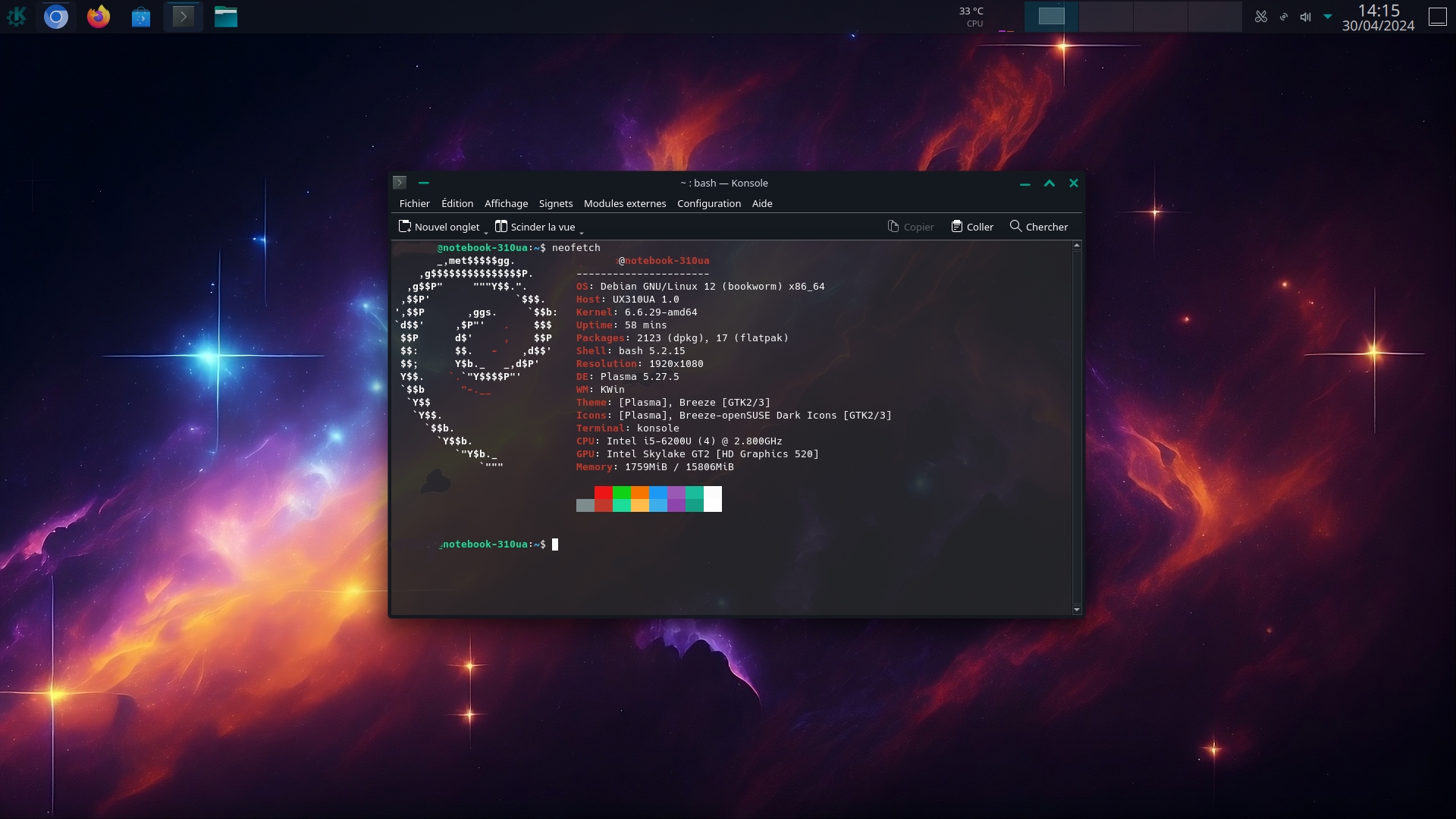

Bon ben j'ai pris mes marques sous debian.
https://rehost.diberie.com/Picture/Get/t/272770
Plus qu'à basculer mon pc portable principal puis plus tard mon pc fixe.
J'en ai profité pour faire une petite compilation de kernel histoire d'être sûr le dernier lts, tout va bien. :)
(bon c'est long sur un vieux cpu comme là mais bon c'était pour vérifier que tout marche bien, possible que je retourne sur le 6.1 sur cette machine là )
J'étais sous Opensuse Leap, mais vu que le leap qui m'allait c'est fini, on revient sous debian qui va bien pour mes configurations pour l'instant.
Le jour ou je changerais de gpu sur le fixe il faudra que je vois comment m'en sortir (ou que ça coincide avec la sortie de debian 13) mais en dehors de ça ça roule.
(là ou leap rajouté du support matériel tous les 6 mois).
Message édité par burn2 le 30-04-2024 à 14:45:48

Pour firefox, tu as quelle version ? car dans debian, il n'y a que la version ESR.
ou tu utilises des ppa/depots tiers ?
edit: je viens de voir que le I5 6200u est un dual core HT. en effet c'est vieux :D
Message édité par li1ju le 30-04-2024 à 16:23:32

Ah j'en étais resté au kernel 6.5 dans les backports.
ça a changé du coup.
Pour firefox j'ai installé la version de mozilla directement vu qu'ils fournissent un repo avec du .deb.
Oui c'est vieux le 6200U. Mais bon ça fait encore le taf pour un usage bureautique surf et même faire tourner des vm sans trop de pb.
n°1491548
