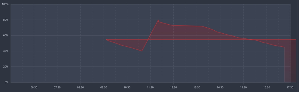

Posté le 24-04-2024 à 18:46:58  profilanswer
J'ai le "energy info center" qui déconne tout d'un coup. Ca me stresse un peu ...
Charge batterie :
https://rehost.diberie.com/Picture/Get/f/271442
(la consommation en W c'est pareil).
Message édité par Bweezy le 24-04-2024 à 18:47:34
n°1491350
burn2
Pour ceux qui viendront après
Posté le 24-04-2024 à 22:01:51  profilanswer
C'est artistique. :D
n°1491351
Bweezy
Posté le 24-04-2024 à 22:54:27  profilanswer
J'ai la même config MX Linux KDE sur un laptop Intel, et pas de souci.
J'ai noté des "freeze" sur l'autre (montré ici) en AMD ...
Je vais monter en version de kernel pour voir, mais le 6.8 n'est toujours pas dispo dans mx-installer.
n°1491360

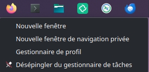

Posté le 29-04-2024 à 09:49:43  profilanswer
DItes moi petite question, sur kde de debian, je n'ai pas le menu contextuel  propre au navigateur sur firefox/chromium sur le clic droit dans le panel.
C'est notamment utile pour ouvrir firefox/chromium en mode navigation privée (je m'en sers pour me co sur twitter par exemple).
Sous opensuse leap j'ai bien le menu sur les navigateurs, mais pas sous debian.
https://rehost.diberie.com/Picture/Get/t/272350
Le seul changement que je vois c'est que sous debian c'est du kde 5.27.5 vs 5.27.9, vous pensez que cela peut-être l'origine de l'absence de menu?
Ou est ce qu'il faut installer quelque chose en plus?
Merci d'avance.
Message édité par burn2 le 29-04-2024 à 09:51:14
n°1491467
minux
On Linux ...
Posté le 29-04-2024 à 09:56:30  profilanswer
Aucune idée, j'ai sous Arch en tout cas (KDE 6.0.4) :
https://i.imgur.com/wMkA8qXm.png
Et j'ai toujours eu avant sur KDE 5.x.x (m'en sert aussi bcp pour lancer la navigation privée), me semble jamais avoir ajouté quoi que ce soit pour l'avoir ...
n°1491468
burn2
Posté le 29-04-2024 à 10:05:05  profilanswer
Du coup je ne sais pas pourquoi sous debian ça n'est pas présent. :/
n°1491469
minux
On Linux ...
Posté le 29-04-2024 à 10:14:43  profilanswer
Un paramètre de config différent ?
n°1491470
burn2
Posté le 29-04-2024 à 10:19:02  profilanswer
Trouvé, c'est le fichier:
/usr/share/applications/firefox.desktop
Qui est différent, je n'ai pas les actions navigation privée sous debian.
Je peux modifier ce fichier mais ça risque d'être à nouveau modifié...
(du coup ça doit être pareil pour chromium)
C'est vraiment dommage de ne pas avoir travaillé ce point là sous debian. :/
Je pensais que c'était natif mais visiblement pas.
EDIT: y a même un ticket de 2016. :/
https://bugzilla.mozilla.org/show_bug.cgi?id=1323666
Message édité par burn2 le 29-04-2024 à 10:31:16
n°1491478
minux
On Linux ...
Posté le 29-04-2024 à 13:31:28  profilanswer
Effectivement j'ai ça dans mon fichier : Actions=new-window;new-private-window;profile-manager-window;
Si tu le modifies manuellement, ça sera écrasé lors de chaque mise à jour, c'est ça ?
Si tu mets le fichier .desktop modifié dans ~/.local/share/applications/, il va pas prendre le dessus ?
n°1491479
Trit'
Posté le 29-04-2024 à 13:36:41  profilanswer
1. Oui.
2. Si.
En gros, s’il crée une copie du lanceur dans « ~/.local/share/applications/ » et qu’il l’épingle à un dock/une barre des tâches, cette copie ne sera pas modifiée par les mises à jour.
n°1491483
minux
On Linux ...
Posté le 29-04-2024 à 14:12:36  profilanswer
Mais elle ne prendra pas en compte d'éventuelles évolution.
n°1491484
burn2
Posté le 29-04-2024 à 14:14:05  profilanswer
C'est le risque oui.
Sinon vais rajouter le repo mozilla pour avoir firefox à jour et voir si jamais ça améliore aussi ce point là. :D
EDIT: bon j'ai rajouté le repo de mozilla, et le firefox (donc à jour) présent dans les repo vient bien avec le bon fichier de conf qui va bien.
Donc d'une pierre deux coups. Un firefox à jour (plus la branche ESR) et le problème résolu.
Message édité par burn2 le 29-04-2024 à 14:20:43

Cela n'a pas changé grand chose chez moi la 6.2.0, il y a toujours ce souci entre plasma et wayland, au niveau de la barre de tâches qui laisse dans un état minimisé les fenêtres, quand une appli envoie un document vers une des ces fenêtres minimisées.
Par exemple vous avez un firefox ouvert et qui est minimisé dans la barre des tâches, vous avez thunderbird ouvert, vous cliquez sur un lien dans un mail :
firefox ouvre bien un nouvel onglet, mais il reste minimisé dans la barre des tâches.
Idem pour un GIMP ouvert mais réduit dans la barre des tâches : vous ouvrez alors depuis Dolphin une image JPEG : elle sera bien dans GIMP, mais celui restera minimisé dans la barre des tâches, seul un halo orangé de son icône vous indiquera qu'il a chargé l'image dans un nouvel onglet.
Quand on lance plasma en mode X11 ce problème disparaît.
