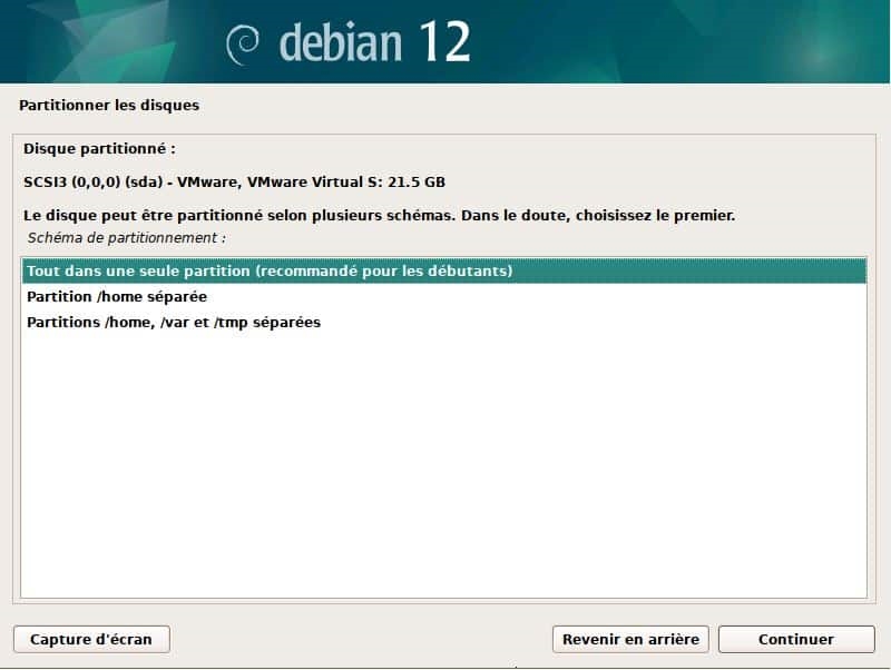

attention, le partitionnage auto ne fait un swap que de 1go il me semble, si t'as pas beaucoup de ram ça peut te planter des process gourmands

Perso tout sur une seule partition.
De toute façon partition séparée ou pas il faut sauvegarder ses données ailleurs.
Le seul gain avec un /home c'est si jamais on réinstalle, mais perso ça me prend tellement peu de temps de recopier mes données dans le home (et ça ne m'est jamais arrivé de devoir le faire...) que je ne vois pas l’intérêt de séparer.
ça peut être utile si tu as 2 ssd et que tu veux séparer sans t'embêter pour avoir ton home sur un gros ssd par exemple, sinon si tout est sur le même perso ça fait longtemps que je ne sépare plus.

Vu que l'on parle partitions, petite informations à propos de mx-snapshot/mx-installer, si le snapshot (.iso) contient plusieurs partitions (par exemple / et /home), mx-installer s'obstine à vouloir une seule partition lors de l'installation qui fera la taille de /+/home combinée.
C'est ennuyant.

L'outil de partitionnage à l'install de MX 23 est bien naze aussi, tant dans l'apparence que la fonctionnalité (et les caprices).
Mais au final ça fonctionne, l'installer Debian c'est un autre problème :o
