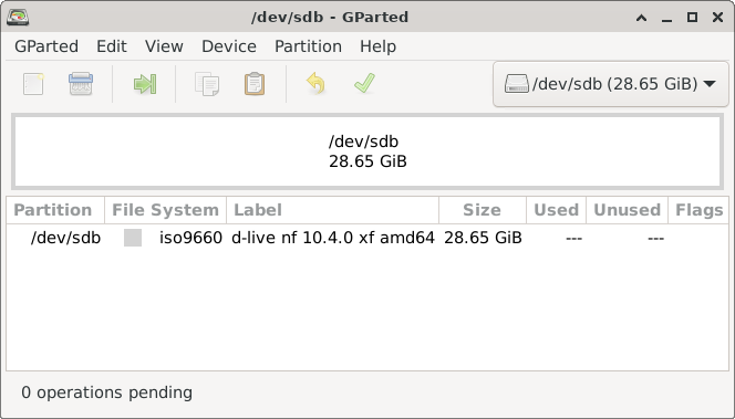

Plop :o
Pour des tests (mes histoires de freeze) j'avais installé Deb 12.1 sur une clé USB3, sans SSD branché histoire de ne pas faire de gaffe. J'ai booté sur cette clé de nombreuses fois, au final j'ai rebranché le SSD sur lequel je suis actuellement. Pour un autre test j'ai voulu booter de nouveau sur la clé mais sans débrancher le SSD, mais je n'y arrive pas... Dans le BIOS/UEFI je vois USB3 Sandisk Partition 1, mais si je lui demande de booter dessus (en modifiant l'ordre de boot ou en utilisant la fonction BIOS "boot override" ) ça retourne dans le BIOS après une seconde, autrement dit impossible de booter sur cette clé. J'ai testé sur un autre PC, idem. Mon PC n'étant pas très accessible j'ai pas envie d'enlèver le SSD pour tester à vrai dire. :o
Que se passe-t-il?
La clé est reconnue par Linux, je peux l'ouvrir etc.
lsblk:
sdb                     8:16   1  28,7G  0 disk
├─sdb1                  8:17   1   512M  0 part
├─sdb2                  8:18   1  27,2G  0 part
└─sdb3                  8:19   1   976M  0 part
Le truc étrange, si je fais un sudo gparted /dev/sdb je ne vois pas trois partitions mais une seule qui porte encore le nom de l'ancien Debian live qui était sur la clé avant?!?
https://img.super-h.fr/images/2023/07/30/2359e5e1a19f338c922f74839bc640a6.png
Y'a moyen de rendre cette clé bootable (de nouveau)? Je suis un peu perdu là honnêtement... :pt1cable:  :??:
n°1485616

à moins que tu travailles sur les disques/partitions eux-mêmes, tu ne verras pas de différence entre une ou plusieurs partitions. L'arborescence est unique une fois les disques montés.
Perso, je continue à faire un /home séparé de / et je sais que debian aime bien avoir un /boot à part aussi.
Celui qui pose une question est idiot 5 minutes. Celui qui n'en pose pas le reste toute sa vie. |  Membre du grand complot pharmaceutico-médico-scientifico-judéo-maçonnique.

Posté le 05-08-2023 à 17:39:35  profilanswer
ça ne change pas ma réponse :D
pour ma part, je continue à faire un /home séparé. /tmp est en ram dans un tmpfs. pas de /var séparé, ça a peut d'intérêt hors serveur.

Posté le 05-08-2023 à 17:42:16  profilanswer
C'est pas /var que vont les machines virtuelles? Du coup dans certain cas ça peut être intéressant de mettre ça sur un autre disque, genre un SSD bien rapide. Mais bon, pour un usage basique en effet pas d'intérêt. Le /home séparé ou pas on peut certainement en discuter, perso je ne le fais pas mais plus par habitude. :o
EDIT: Sur la capture on voit que c'est une install dans une VM d'ailleurs, perso je dirais inutile de s'embêter, tout dans une partition et basta.
Message édité par rat de combat le 05-08-2023 à 17:43:15
pour virtualbox, c'est toi qui décide, je sais pas pour les autres.

Posté le 05-08-2023 à 18:28:59  profilanswer
attention, le partitionnage auto ne fait un swap que de 1go il me semble, si t'as pas beaucoup de ram ça peut te planter des process gourmands
