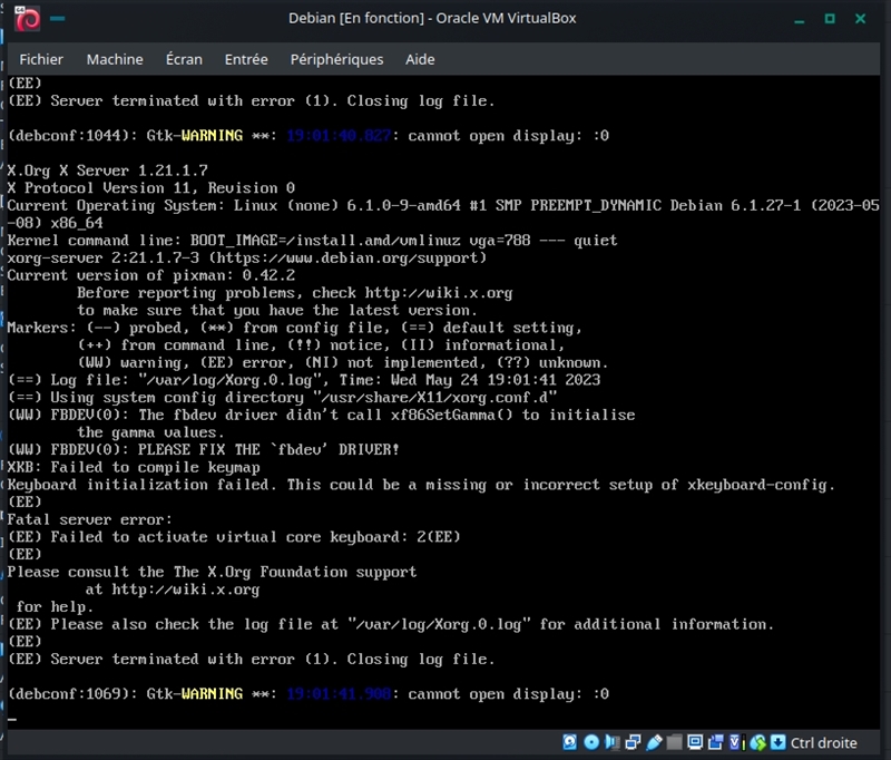

J'ai voulu tester debian 12 vu qu'on approche de la date de sortie, j'ai donc téléchargé le dvd là:
https://cdimage.debian.org/cdimage/ [...] 4/iso-dvd/
Image du 22.
Mais en vm dans virtualbox ni l'installer graphique, ni l'installeur console ne fonctionne, ça marche pour vous?
Y a une meilleure méthode pour le tester?
EDIT:
https://rehost.diberie.com/Picture/Get/r/177562
EDIT2: j'ai testé avec un autre pilote gpu dans virtualbox mais idem.
EDIT3: testé avec le net install cd iso ==> idem.
Bon je pense que je peux tester en partant de l'iso stable et faire la migration à debian 12 mais c'est étonnant de ne pas avoir de truc fonctionnel, j'ai raté quelque chose?
EDIT4: testé en partant de :
https://www.debian.org/devel/debian-installer/
ça ne marche pas non plus alors que c'est le RC3.
C'est normal? ça me semble quand même assez inquiétant avec une date de sortie si proche. :??:
Message édité par burn2 le 24-05-2023 à 21:17:16
je peux tester demain au taf. Mais virtualbox devrait marcher, par défaut c'est une carte graphique toute con [:paysan]
Des trucs - flickr - Instagram
n°1484178
burn2
Pour ceux qui viendront après
Posté le 24-05-2023 à 21:50:13  profilanswer
Bah, j'ai testé les 3 isos dvd/ cd net install, de différentes date, et pareil, j'ai toujours ce résultat là.
Même en install en mode terminal c'est pété.
n°1484180
thana54
made in concept
Posté le 24-05-2023 à 21:56:47  profilanswer
Et sans virtualbox ?
n°1484181
burn2
Posté le 24-05-2023 à 21:58:58  profilanswer
C'était pas le test prévu. :o
Je pourrais essayer sous proxmox par contre voir si ça passe.
(mais pas aujourd'hui)
Sinon si j'ai un peu de temps je testerais sous vmware esxi au taf.
Message édité par burn2 le 24-05-2023 à 21:59:37
n°1484182
TNZ
Ryzen 9950X3D2 Dual Edition
Posté le 24-05-2023 à 22:08:06  profilanswer
J'ai installé Debian12 dans une VM VMWare de datacenter sans problème (net install RC1) [:spamafote]
"Mieux vaut demander à un qui sait plutôt qu'à deux qui cherchent." ... "Le plus compliqué, c'est de faire simple.", TNZ
n°1484183
burn2
Posté le 24-05-2023 à 22:09:37  profilanswer
Du coup je vois pas trop ce qui cloche vu qu'aucun des installeur ne se lance...
J'ai installé debian 11 que j'upgrade en 12. Pas eu de soucis pour l'installation donc je ne sais pas trop ce qui se passe avec l'installer du 12.
n°1484185
thana54
made in concept
Posté le 24-05-2023 à 22:30:24  profilanswer
Pas de soucis de boot avec l'iso file:///media/data/debian-live-testing-amd64-kde.iso, booté sur un autre pc avec l'iodd st300.
Calamares se lance (après avoir saisi un mot de passe, étrange), je n'ai pas été plus loin que le partitionnement.
n°1484186
burn2
Posté le 24-05-2023 à 22:33:06  profilanswer
L'update debian 11 vers 12 est passé.
ça tourne, donc je pourrais regarder un peu.
Je vois pas ce qui pourrait y avoir de spécifique chez moi via virtualbox pour que l'installer de debian 12 se croûte comme ça.
n°1484189
darxmurf
meow
Posté le 25-05-2023 à 08:26:20  profilanswer
Ca passe chez moi sur Virtualbox 7.0.6 mais pas sur une VM avec émulation UEFI ! l'écran reste gris avec l'installeur console et plante en mode graphique
Tout bon sur une VM standard
Message édité par darxmurf le 25-05-2023 à 08:26:38
n°1484190
burn2
Posté le 25-05-2023 à 08:39:08  profilanswer
Ah j'avais justement testé en mode uefi. Donc tu confirmes mon problème
n°1484202
burn2
Posté le 25-05-2023 à 16:47:57  profilanswer
Sous vmware en efi ça marche.
Donc c'est "juste" sous virtual box efi que ça merde.
Bizarre quand même. Surtout que virtualbox est pas mal utilisé par ceux qui testent des vm.
