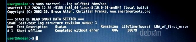

Posté le 08-02-2023 à 16:37:59  profilanswer
Merci.
Bon, j'ai fait un test --short via une live-usb.
A priori, pas d'erreur :
https://zupimages.net/up/23/06/7xk8.jpeg
n°1481620
rat de com​bat
attention rongeur méchant!
Posté le 08-02-2023 à 16:39:50  profilanswer
Faut regarder les détails, ton test ne dit pas grand chose. Il a 30kh ton disque quand même.
smartctl -a et tu postes le résultat, en virant le n° de série si tu veux.

n°1481629
Bweezy
Posté le 08-02-2023 à 20:51:30  profilanswer
Je verrai ça demain, ça m'annonce 109 minutes pour le test complet :o
n°1481631
rat de com​bat
Posté le 08-02-2023 à 21:24:41  profilanswer
Mais on te demande pas un test complet! Il faut juste lui demander les paramètres SMART, ça prend 2 sec. :o
sudo smartctl -a /dev/sda > smart.txt
Posté le 08-02-2023 à 23:39:43  profilanswer
Le soucis avec smartctl c'est que tu peux avoir un disque mourant alors que le logiciel te dit que tout va bien. Il faut analyser les données à la main, p.ex. le reallocated sector count etc. Après c'est comme tu veux. :o Tu as une copie de sauvegarde au moins?

Merci pour la réponse. :jap: Tu l'utilises depuis longtemps ce boîtier? Jamais de corruption/perte de données?
n°1481724
HJ
Posté le 13-02-2023 à 07:34:15  profilanswer
Depuis 4/5 ans. Pas constaté de corruption/perte de données.
Je n'ai pas l'impression qu'il y avait ce message au début.
Est-ce que cela est apparu avec Bullseye, par exemple :??:

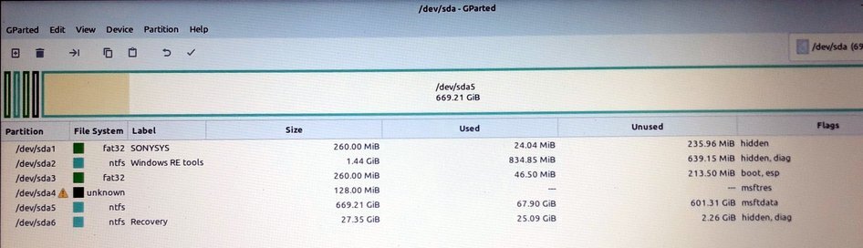

n°1481865
Bweezy
Posté le 19-02-2023 à 23:11:10  profilanswer
Hello, me again :o
(Je poste ici pour ne pas créer un topic inutilement)
J'ai récupéré un laptop VAIO de 2013, certes, mais qui devrait être plus performant que mon Asus de 2012.
Forcément, virer Win8 et y mettre Debian.
Mais j'ai toujours un doute avec ces trucs proprios installés :
https://zupimages.net/up/23/07/sury.jpg
- On est d'accord que je peux virer tout /sda5 pour install et garder les autres partoches ?
- Installer Grub en /sda3 ?
Le souci c'est que que l'accès au BIOS sur Vaio est tordu, j'y accède seulement avec la touche "Assist" (qui, je suppose, lance /sda1). Est-ce qu'elle fonctionnera encore après install ?
Evidemment, la carte Wifi n'est pas reconnue : Device-1: Broadcom BCM43142 802.11b/g/n vendor: Foxconn driver: N/A port: 3000
Mais là j'ai vu des astuces.
Y a une double CG, j'espère que ça ira :
Device-1: Intel 3rd Gen Core processor Graphics vendor: Sony driver: i915 v: kernel
Device-2: NVIDIA GK208M [GeForce GT 740M] vendor: Sony driver: nouveau v: kernel
Puis tout ce qui est rétro-éclairage clavier, etc
Voilà, c'est surtout niveau install que j'ai un doute.
Message édité par Bweezy le 19-02-2023 à 23:58:59
