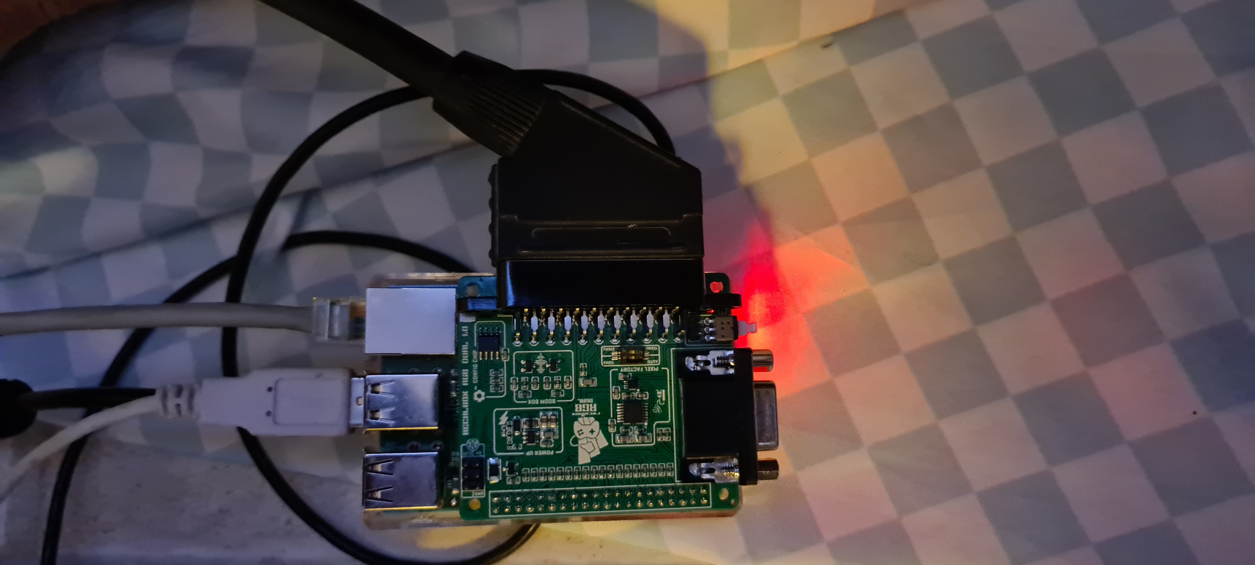

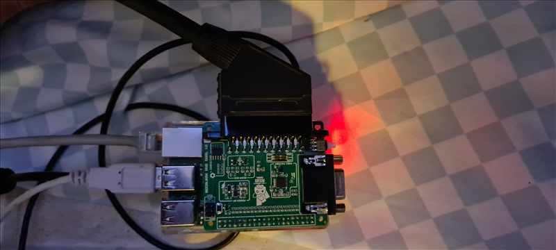

Le rgb dual recu, il était très bien emballé je dois dire,
https://img.super-h.fr/images/ba362bbfe46b3d89669d6b7d81161211.md.jpg
A côté du pi2scart (sur lequel j'étais obligé de repiqué l'audio sur le pi, mais le cable était inclus).
https://img.super-h.fr/images/99dc38a06d0cdac636d19b2e1a43687a.md.jpg
la fixation dont je parlais (mais ca a tenu le démontage)
https://img.super-h.fr/images/073618ffaac7d0e303ae686318a1b5fd.md.jpg
Message édité par manulelutin le 08-03-2022 à 16:48:06

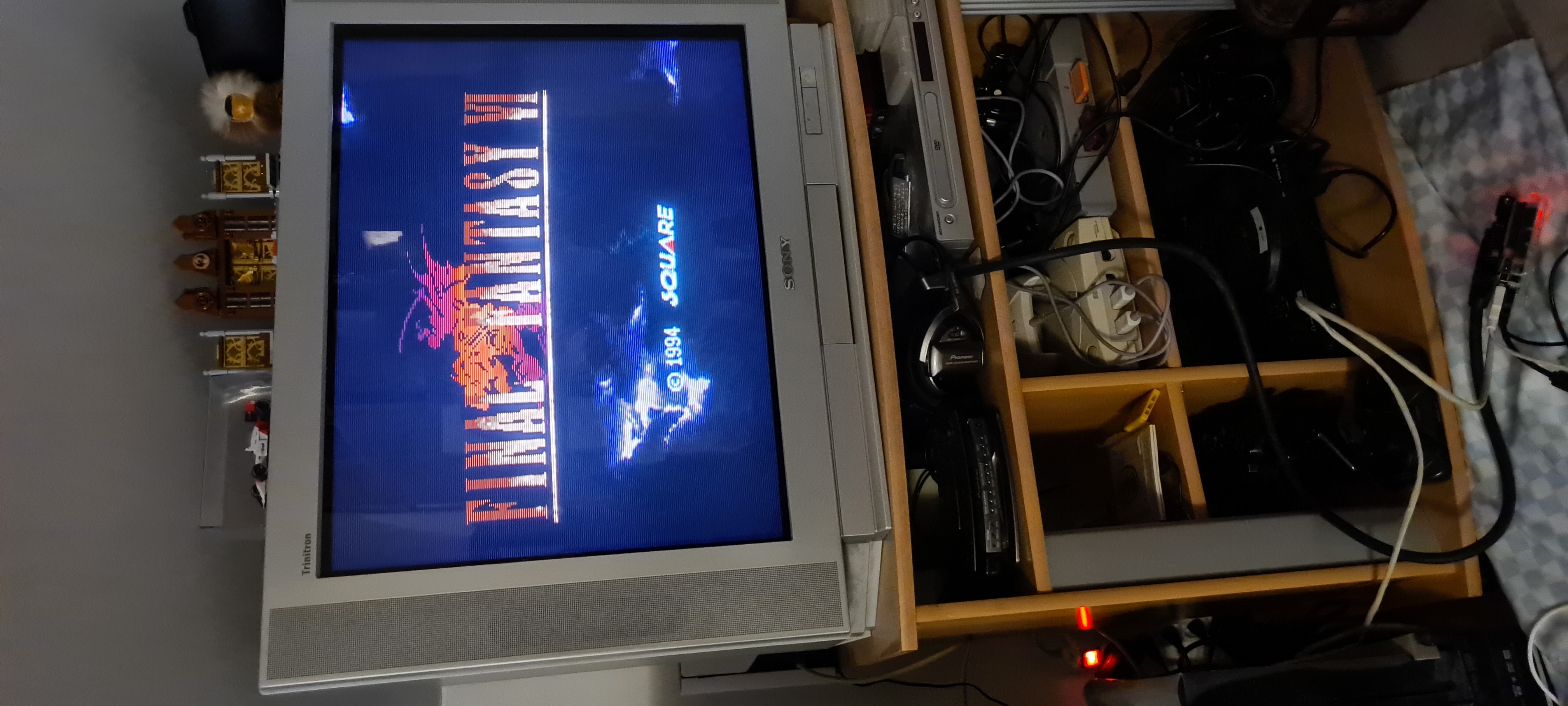

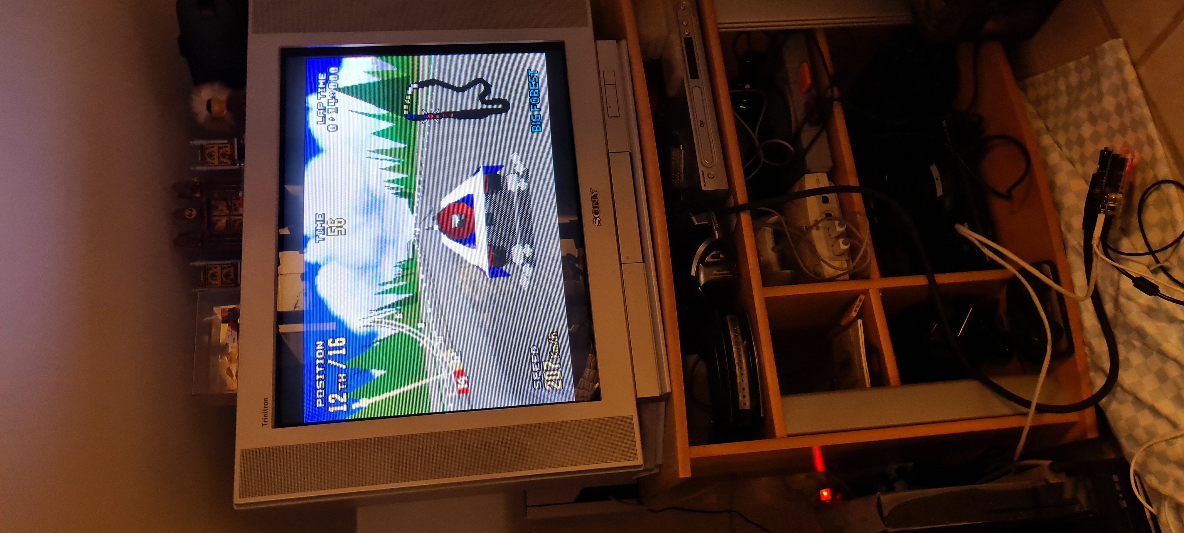

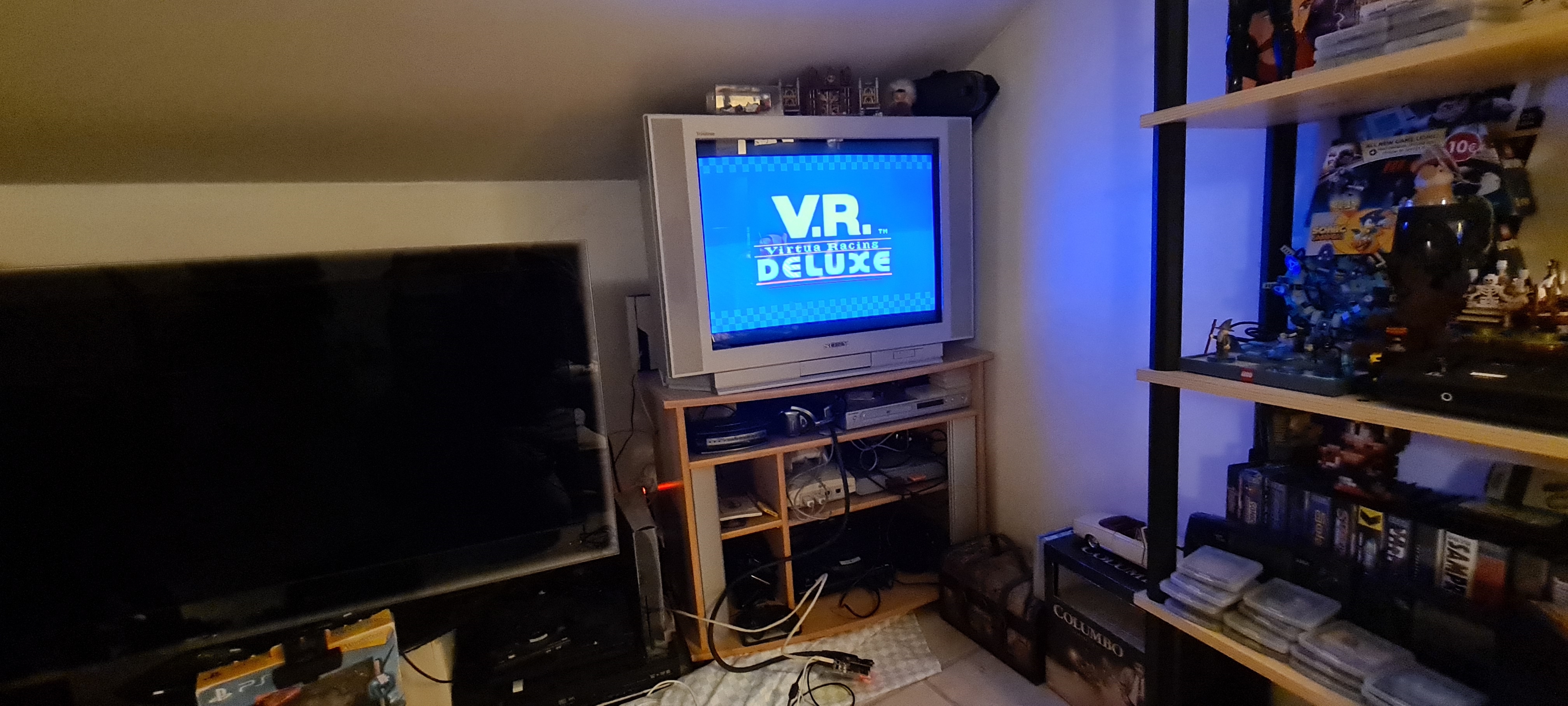

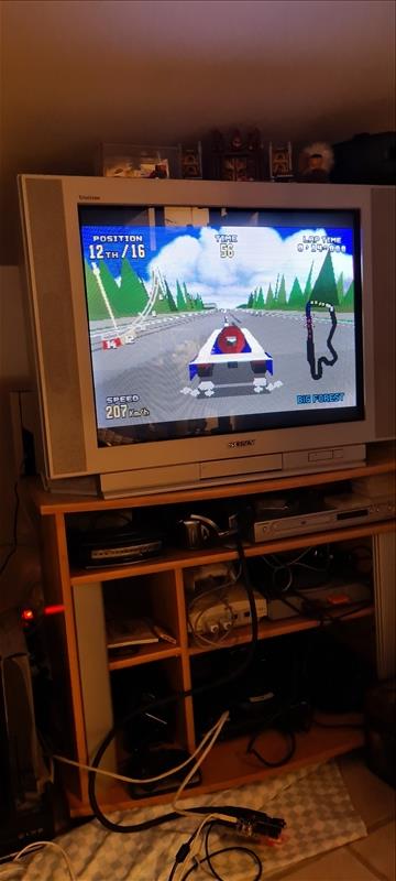

https://rehost.diberie.com/Picture/Get/r/65164
L'image est vraiment superbe, je ne pense pas qu'il soit possible de faire la différence avec la matos réel.

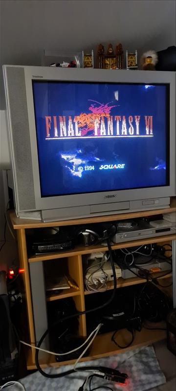

https://rehost.diberie.com/Picture/Get/r/65166
https://rehost.diberie.com/Picture/Get/r/65167
https://rehost.diberie.com/Picture/Get/r/65165

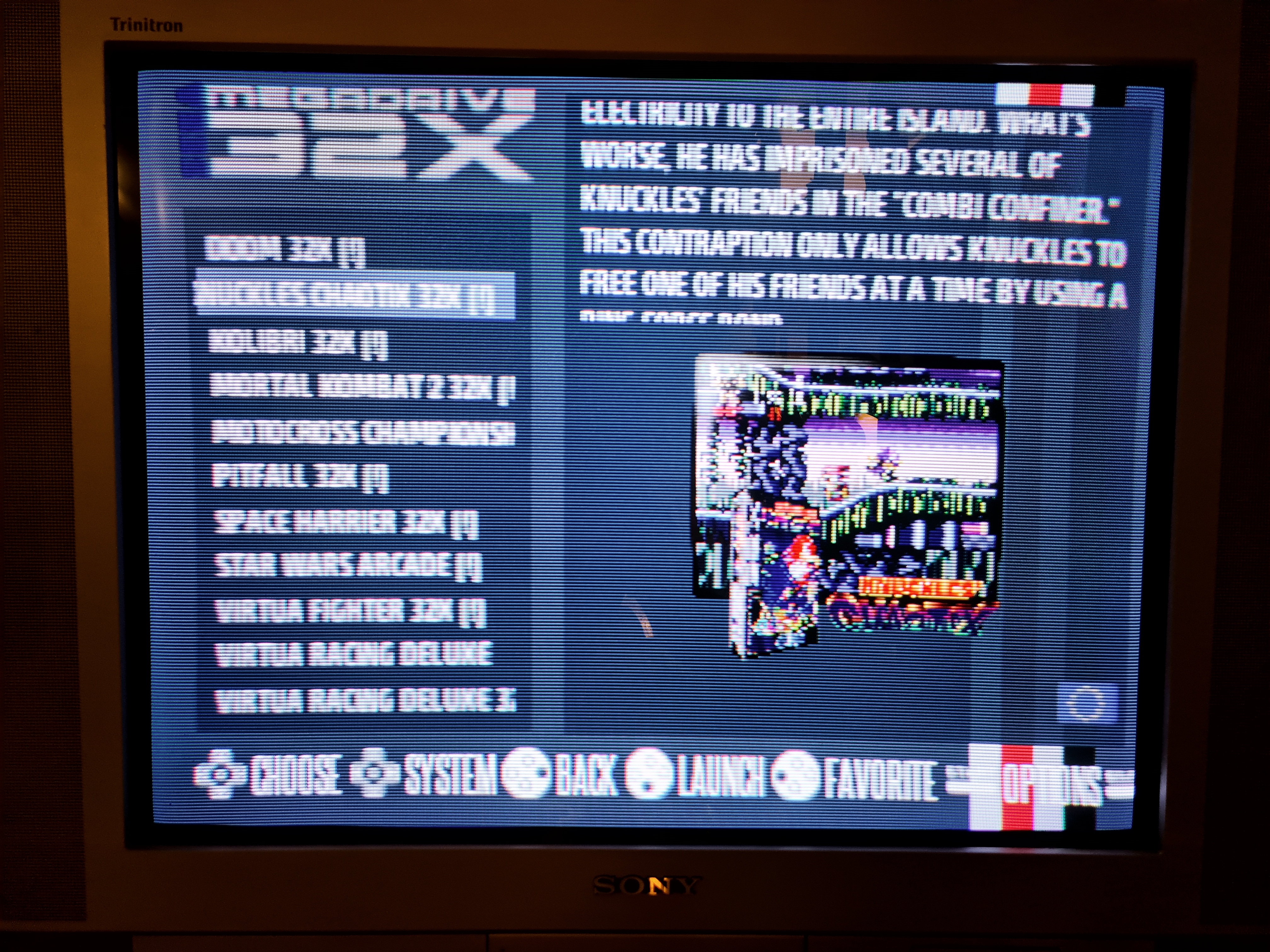

Mais quand même, il y a des trucs améliorable dans la liste des jeux
https://rehost.diberie.com/Picture/Get/r/65168
Je trouve que c'est pas très lisible.
Ps : je suis deg ff6 ne fonctionne pas bien.
La musique saute.
C'est une version patchée Fr c'est peut être pour ça. Quelqu'un a réussi a le faire tourner ?
Message édité par LaMoR le 08-03-2022 à 21:38:22
