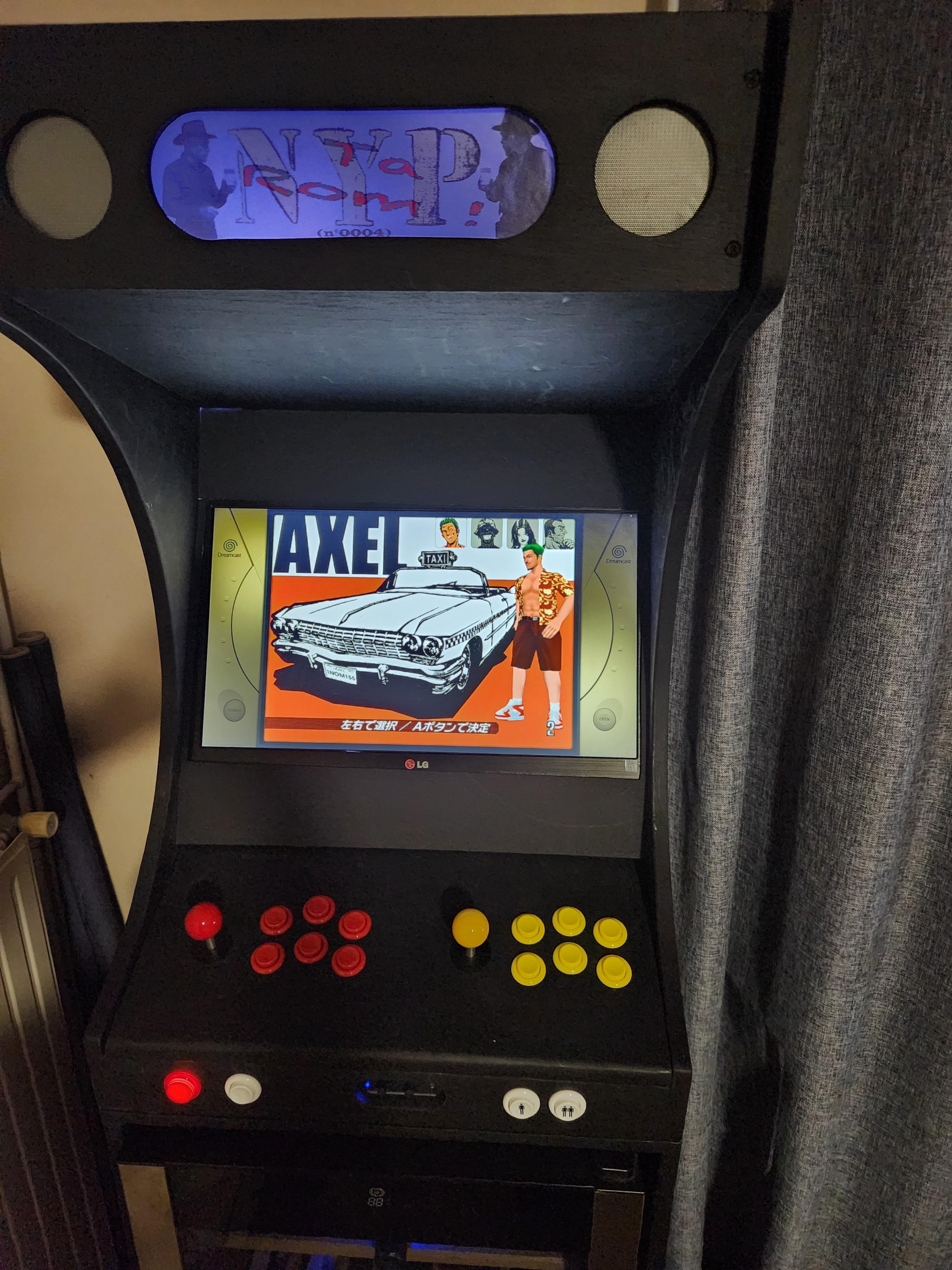

Je viens de testé crazy taxi sur bato, fonctionne avec tous les émulateurs.
C'est un mini pc i5 gen 7 aussi.
https://rehost.diberie.com/Picture/Get/r/500548
J'en profite pour montrer ma borne cave à vin :D
T'as vérifié que tes bios étaient présents ?

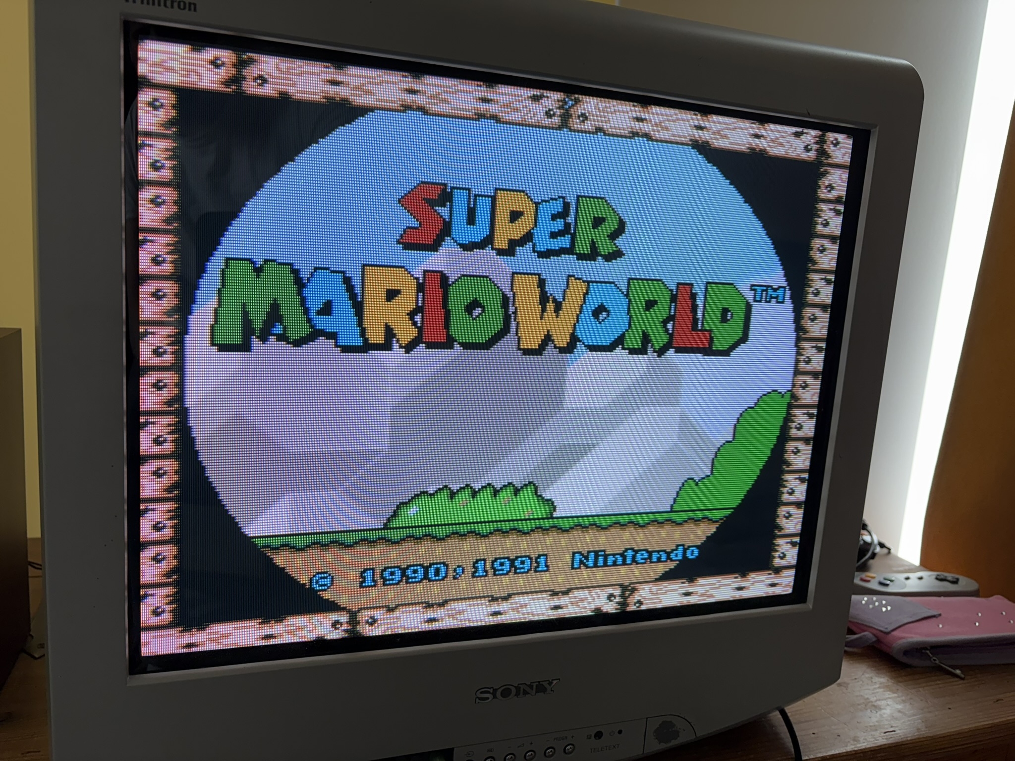

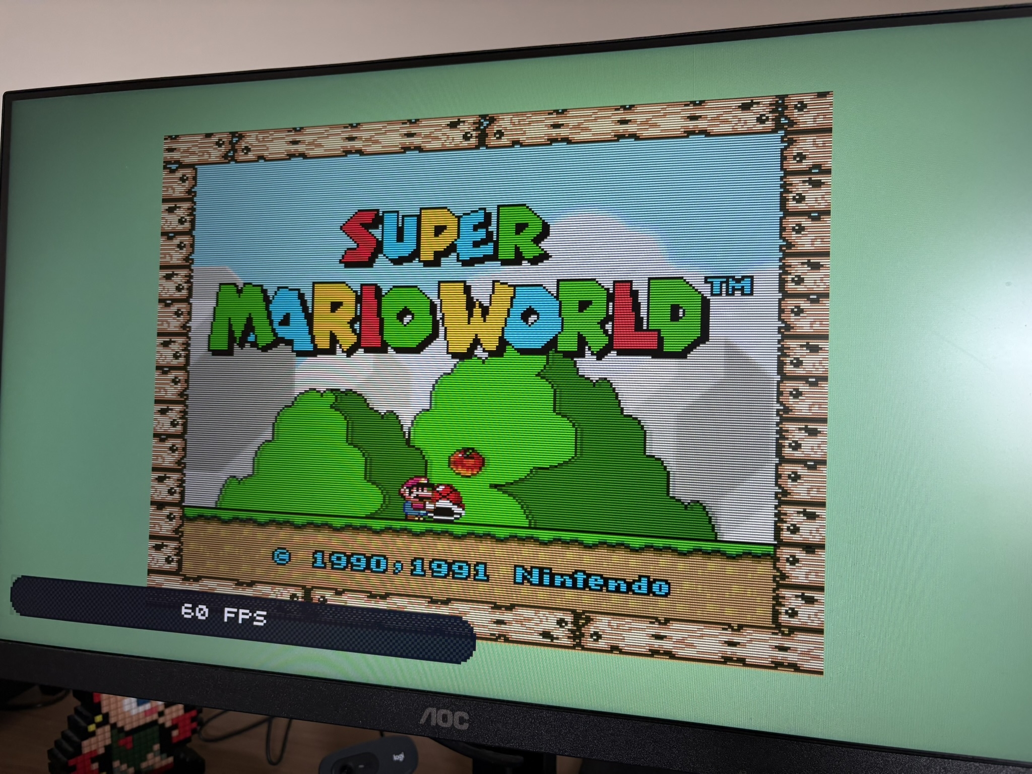

Ce midi j'avais un peu de temps, j'ai testé cote à cote mon Pi400 avec RGB-Pi 4 sur une TV CRT Sony Trinitron 50cm et mon Pi4 avec ReplayOS mais cette fois sur un écran 24" 1080p AOC, et bien force est de constater que c'est vachement plus beau sur la CRT bien évidement  :love:
Super Nintendo côte à côte avec Donkey Kong Country 1 et Super Mario Word, deux jeux dont je connais les premiers niveau vraiment par cœur, me permettent de sentir directement la réactivité de l'émulation.
Ensuite un petit Garou Mark of the Wolves, et bien je dirais léger avantage à RGB-Pi4 mais vraiment de peu.  :sweat:
Je dois refaire un test à l'occasion avec RetroArch sur PC avec une valeur de 2 pour le run-a-head ainsi que mednafen qui semble être plus réactif et précis de base que RetroArch

Je suis hésitant à me commander un RGB-Pi 2 qui est en fait un HDMI>SCART sans savoir trop ce qu'il y a dedans  ;)

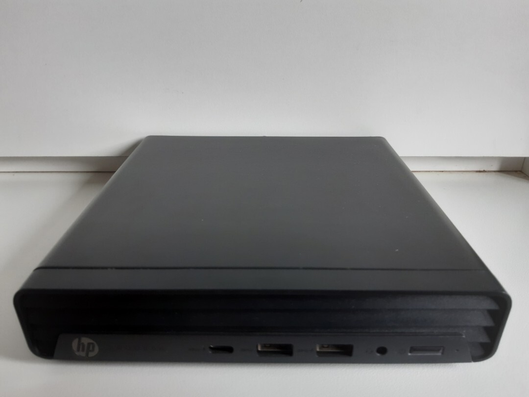

Bonjour,
J'ai décidé de changer mon mini PC (DELL 3050 Micro) par quelque chose de plus performant.
Mon choix s'est porté sur un HP 405 G8 mini
équipé de:
  • Ryzen 3 5300 GE
  • 8 Go DDR4 3200
  • SSD de 256 Go
https://zupimages.net/up/26/20/o9ik.jpg
C'est mon premier processeur Ryzen,
donc je veux bien des conseils pour configurer au mieux ce mini PC.
Je sais que certains d'entre vous ont déjà eu des mini PC équivalent.
Merci d'avance.

Benoit6363 a écrit :
Bonjour,
équipé de:
  • Ryzen 3 5300 GE
  • 8 Go DDR4 3200
  • SSD de 256 Go
Merci d'avance.
Pas d'optimisation particulière, tu mets Batocera et voilà :o
Tu l'as payé combien ?
n°16079028
Benoit6363
Posté le 14-05-2026 à 21:37:02  profilanswer
J'ai vu qu'il fallait rajouter une 2ème barrette de ram pour profiter du dual channel.
Mais sinon le BIOS ne contient aucun réglage performance,
sûrement voulu par HP (gamme professionnelle).
Je l'ai acheté 120 euros sur Leboncoin.
Message édité par Benoit6363 le 15-05-2026 à 08:48:06

Bon, j'ai fait pas mal de test pour me connecter à ma tv crt avec mon raspberry 3.
J'ai utilisé 3 solution différentes sous recalbox :
pi2scart + câble RGB : c'est un chapeau qui se met sur les GPIO et qui permet d'avoir une sortie péritel (environ 40€)
RGB-Pi : Un câble péritel qui se branche directement sur les GPIO (environ 7€)
RGB Dual + câble RGB : c'est un chapeau officiel Recalbox qui se met sur les GPIO et qui permet d'avoir une sortie péritel et vga (environ 40€)
Au final, je trouve le résultat identique pour chaque solution, je n'arrive pas à voir de différence sur l'image. Le petit avantage du RGB Dual, c'est que tout est bien calibré à l'avance. Pour les autres, il faut juste recentrer la mire.
En conclusion, j'ai une préférence pour le RGB-Pi, parce qu'il coute presque rien, et à l'air de faire exactement la même chose que les autres. De plus, RGB-Pi est compatible avec son propre OS, le RGB Pi OS2 Final, OS très léger, qui fonctionne très bien, mais malheureusement pas mis à jour depuis plus de 5 ans.
