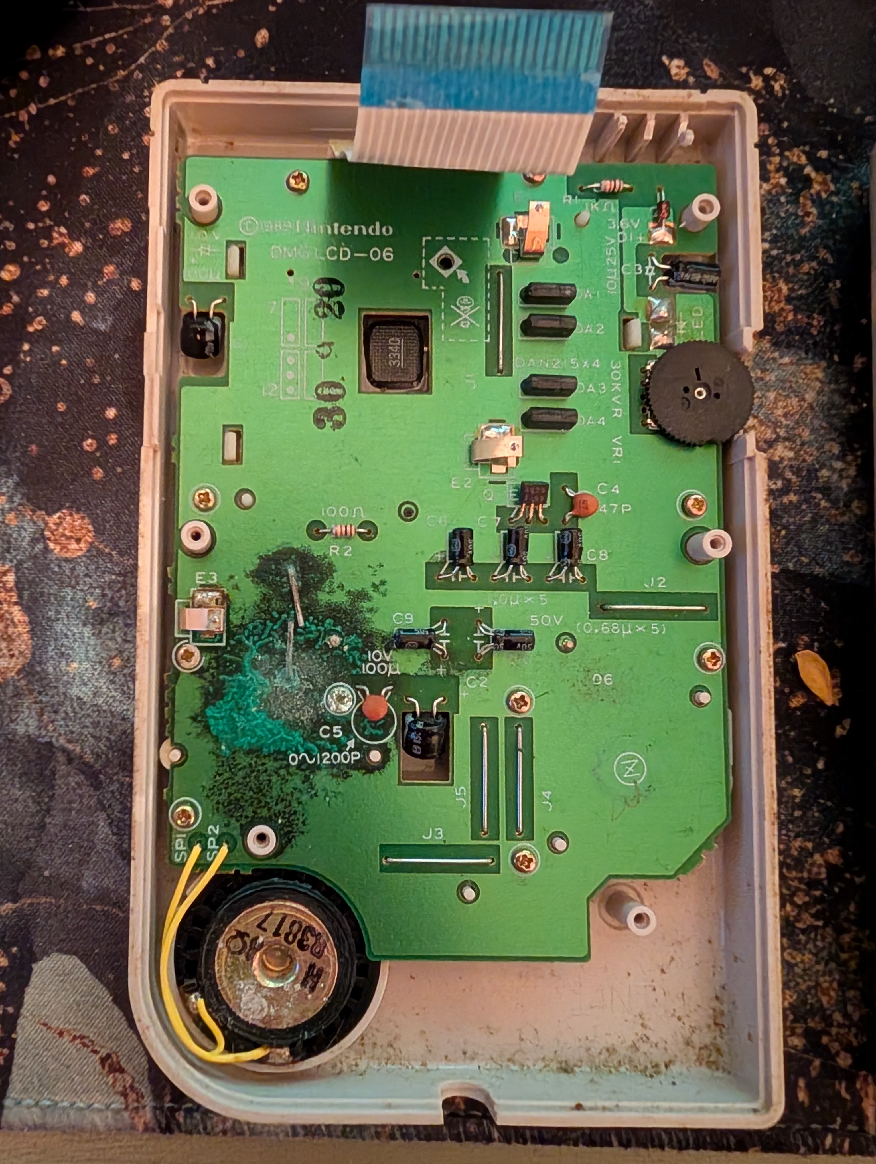

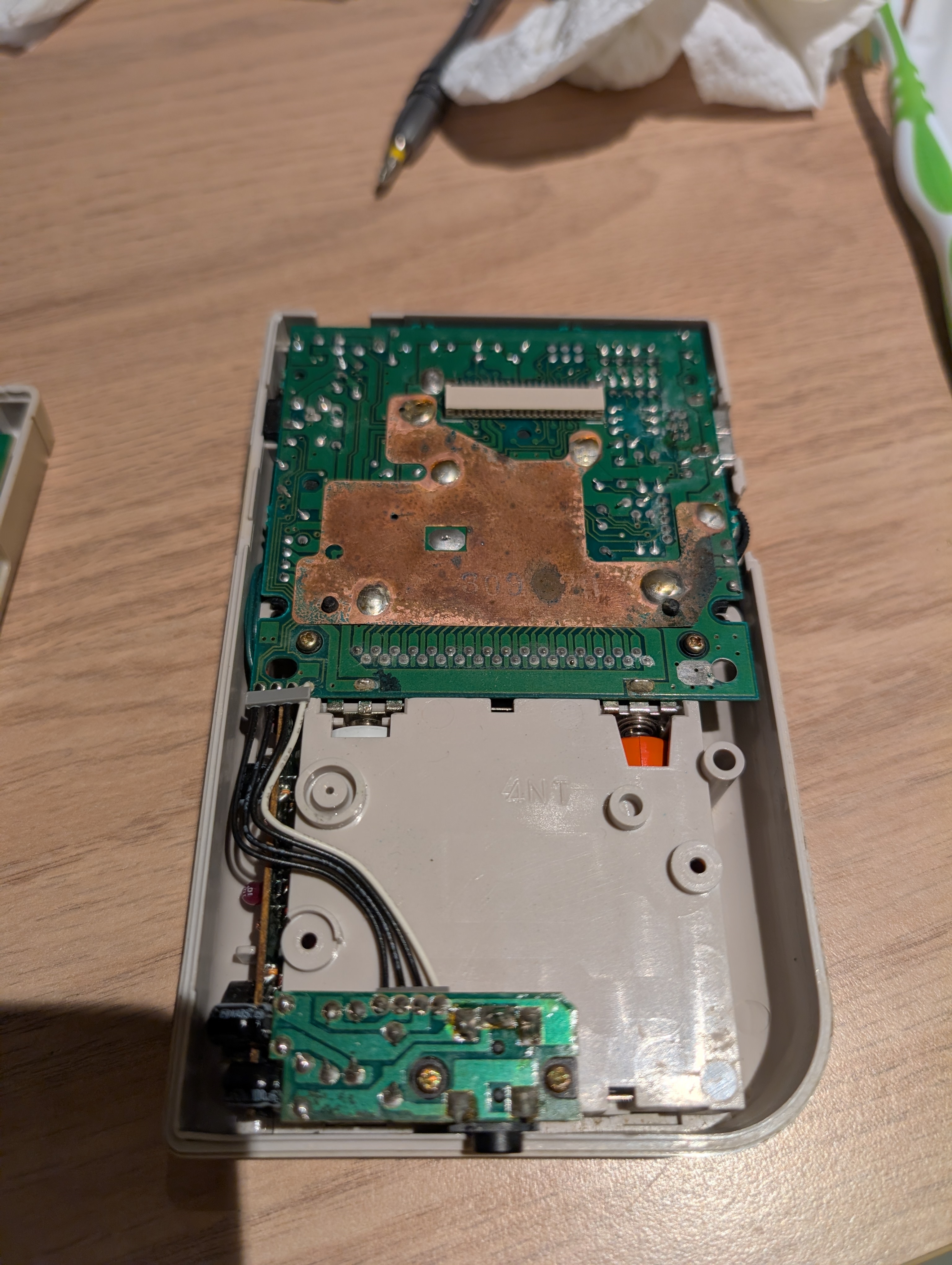

Kors'R
GT / Steam: KorsR

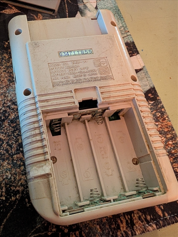

Posté le 11-11-2025 à 17:30:05  profilanswer
Drap.

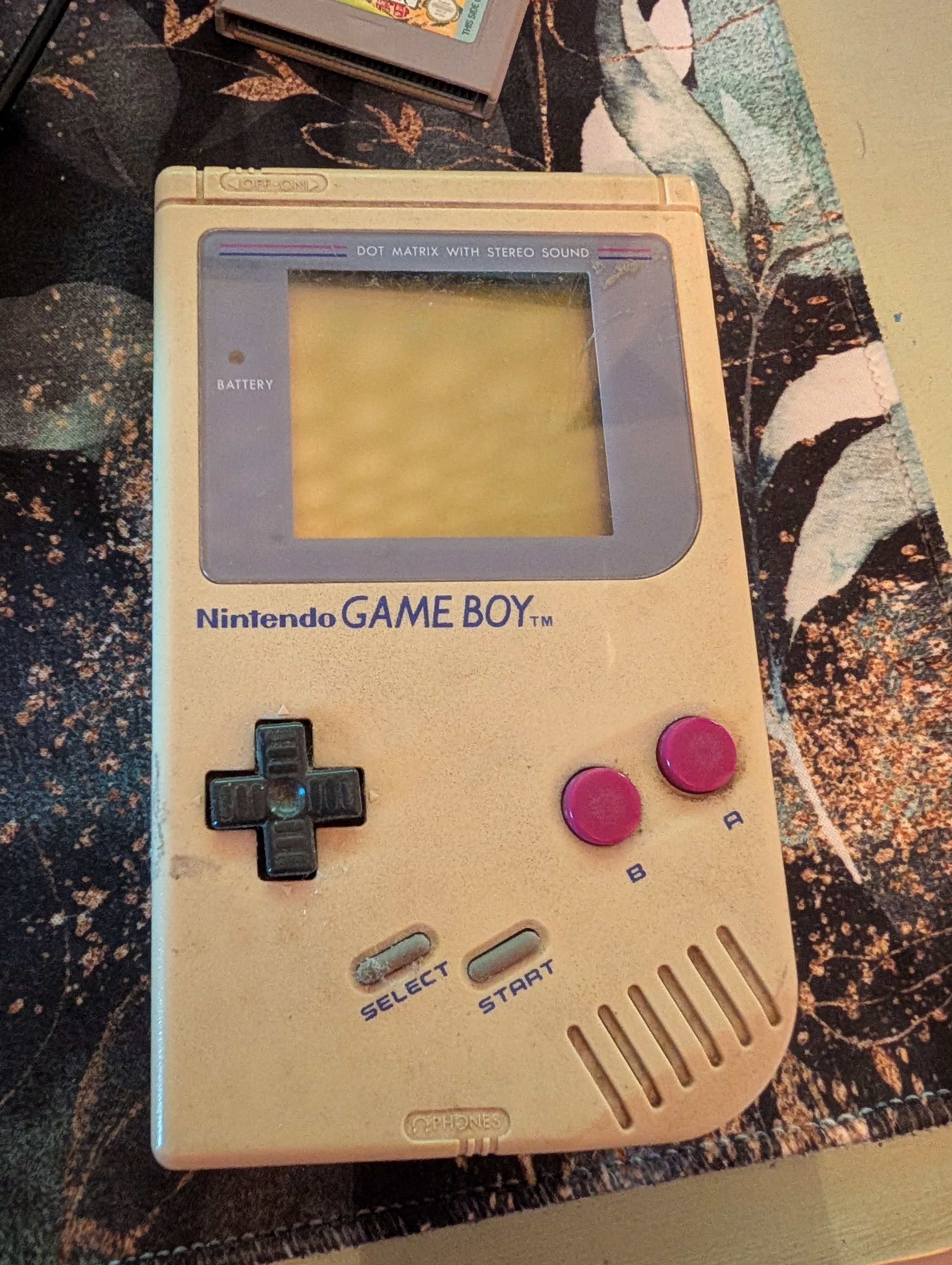

J'ai retrouvé ma vieille GB dans le grenier.
Bon forcément en mauvais état, plus de cache pile.
J'ai testé avec de nouvelles piles mais elle démarre plus  :O
En tout cas je suis bien tenté d'en faire qqch.
Les contacteurs de piles sont complétement oxydés :o
https://rehost.diberie.com/Picture/Get/r/447078
https://rehost.diberie.com/Picture/Get/r/447079
Edit

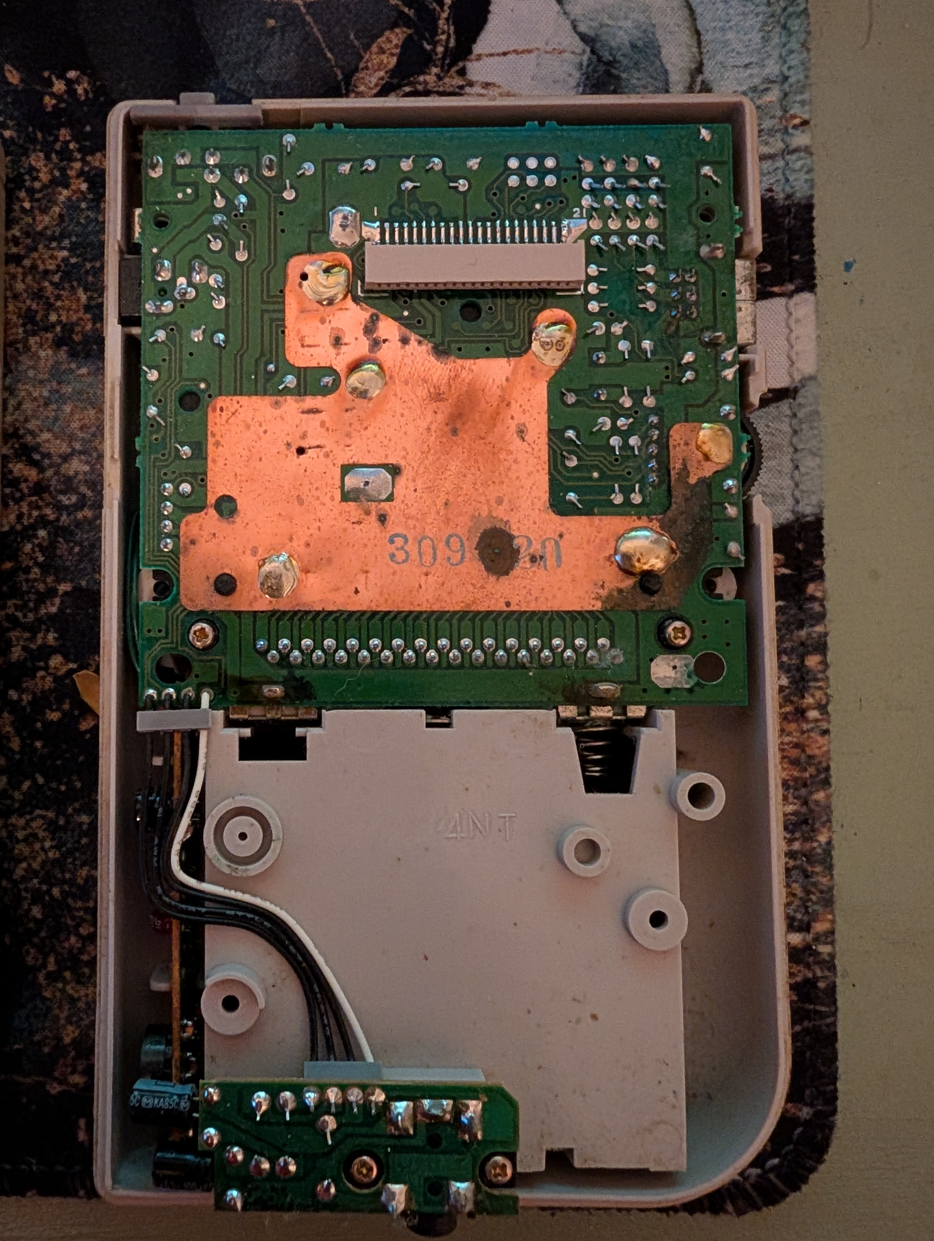

Le PCB est pourri je pense  :O
https://rehost.diberie.com/Picture/Get/r/447085
https://rehost.diberie.com/Picture/Get/r/447086
Je sais pas si c'est récupérable
Message édité par Kors'R le 11-11-2025 à 17:52:27

n°16012054
gars_lent
Pas rapide
Posté le 11-11-2025 à 19:23:21  profilanswer
Tu as réussis à crever une gameboy  [:implosion du tibia]
C’est récupérable oui mais il te faudra souder
Message édité par gars_lent le 11-11-2025 à 19:23:47

ssay3r
Transactions (12)
Posté le 12-11-2025 à 00:01:53  profilanswer
J'ai vu bien pire. Bain de vinaigre blanc pour les contacteurs de pile. Pour la carte mère avec de la chance ce n'est qu'en surface, donc coton tige avec vinaigre blanc et tu frottes doucement.

Kors'R
GT / Steam: KorsR
Posté le 12-11-2025 à 07:06:37  profilanswer
J'attends de récupérer une bombe de nettoyant contact et j'attaque ça.
Mais c'est vrai que 25 ans de le grenier , la GB n'a pas apprécié

Poule_au_p​ot
Posté le 12-11-2025 à 12:45:33  profilanswer
Tu sais ce que tu vas en faire? Une rénovation de puriste ou un petit mod?
n°16012389

Posté le 12-11-2025 à 13:41:51  profilanswer
T'entends quoi par "une bombe de nettoyant" ?
Dans ce domaine, rien ne vaut le vinaigre blanc et l'alcool isopropylique.

Kors'R
GT / Steam: KorsR
Posté le 12-11-2025 à 14:25:59  profilanswer
Yep, la bombe de WD40, plutôt que l'alcool isopropylique :jap:
Je note pour le vinaigre blanc. Je ferai prendre un bain aux contacteurs de piles.

n°16012533
ssay3r
Transactions (12)
Posté le 12-11-2025 à 16:59:13  profilanswer
Tu as 90% de chances que ce soit la faute des contacts oxydés :jap:

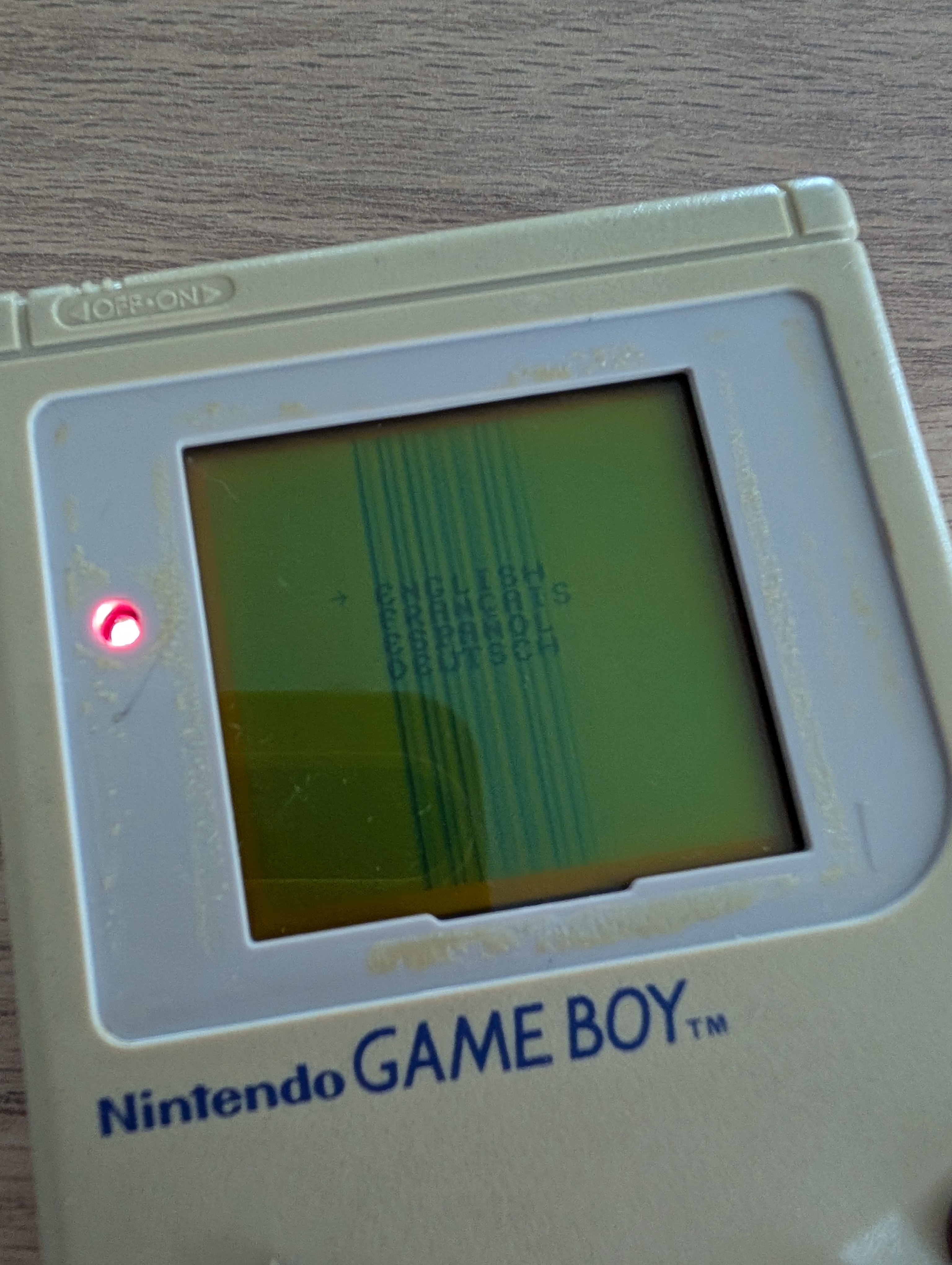

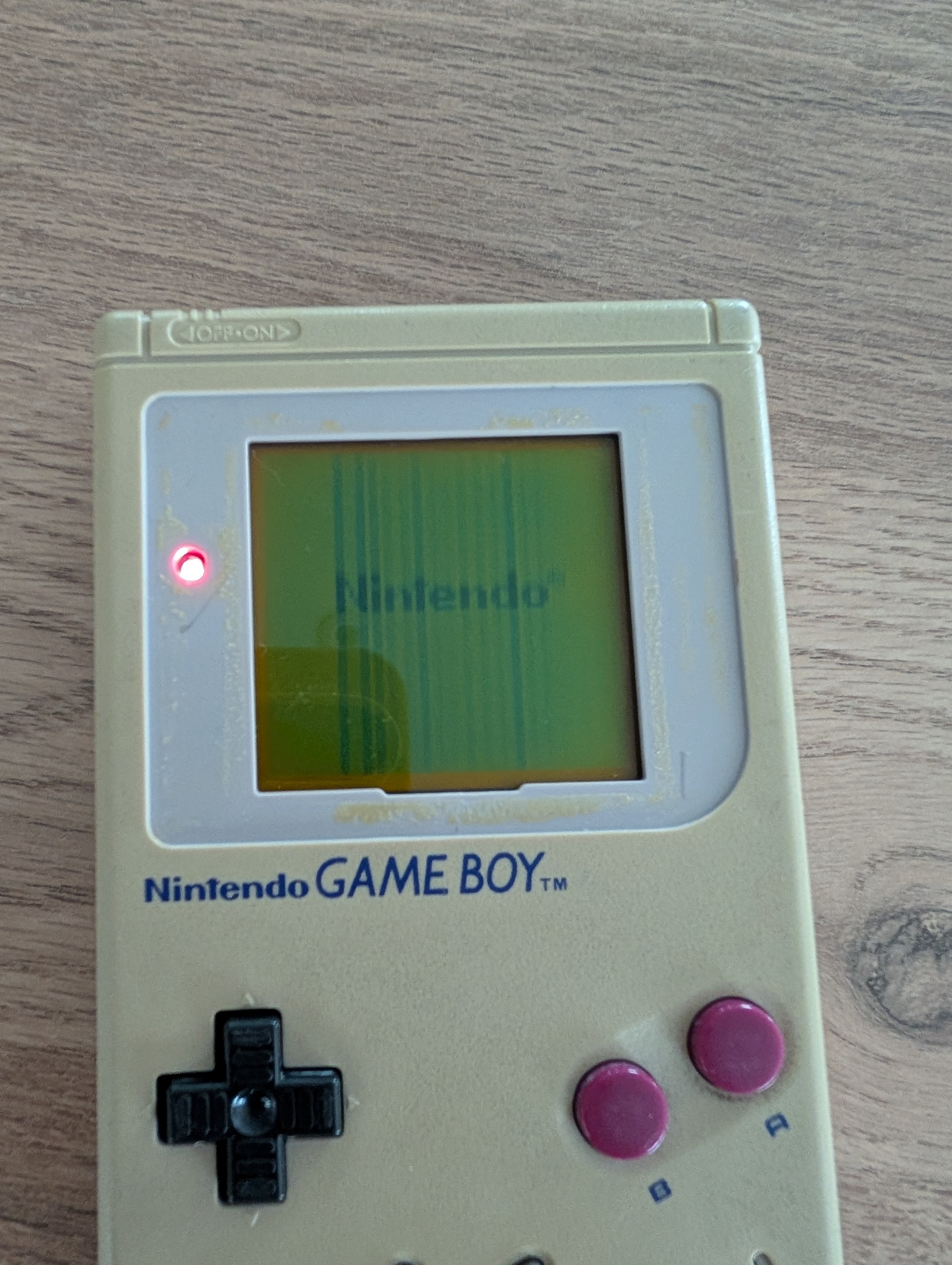

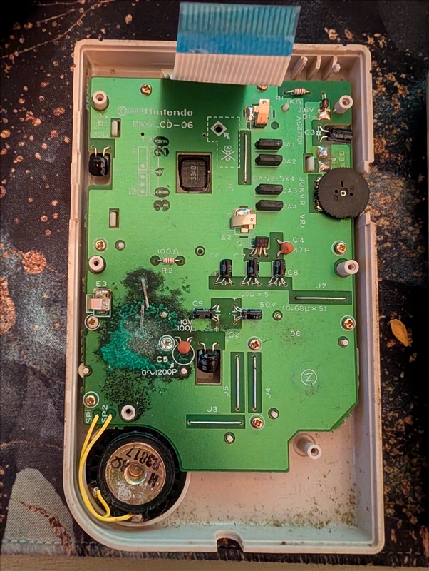

n°16013371
Kors'R
GT / Steam: KorsR
Posté le 13-11-2025 à 20:58:11  profilanswer

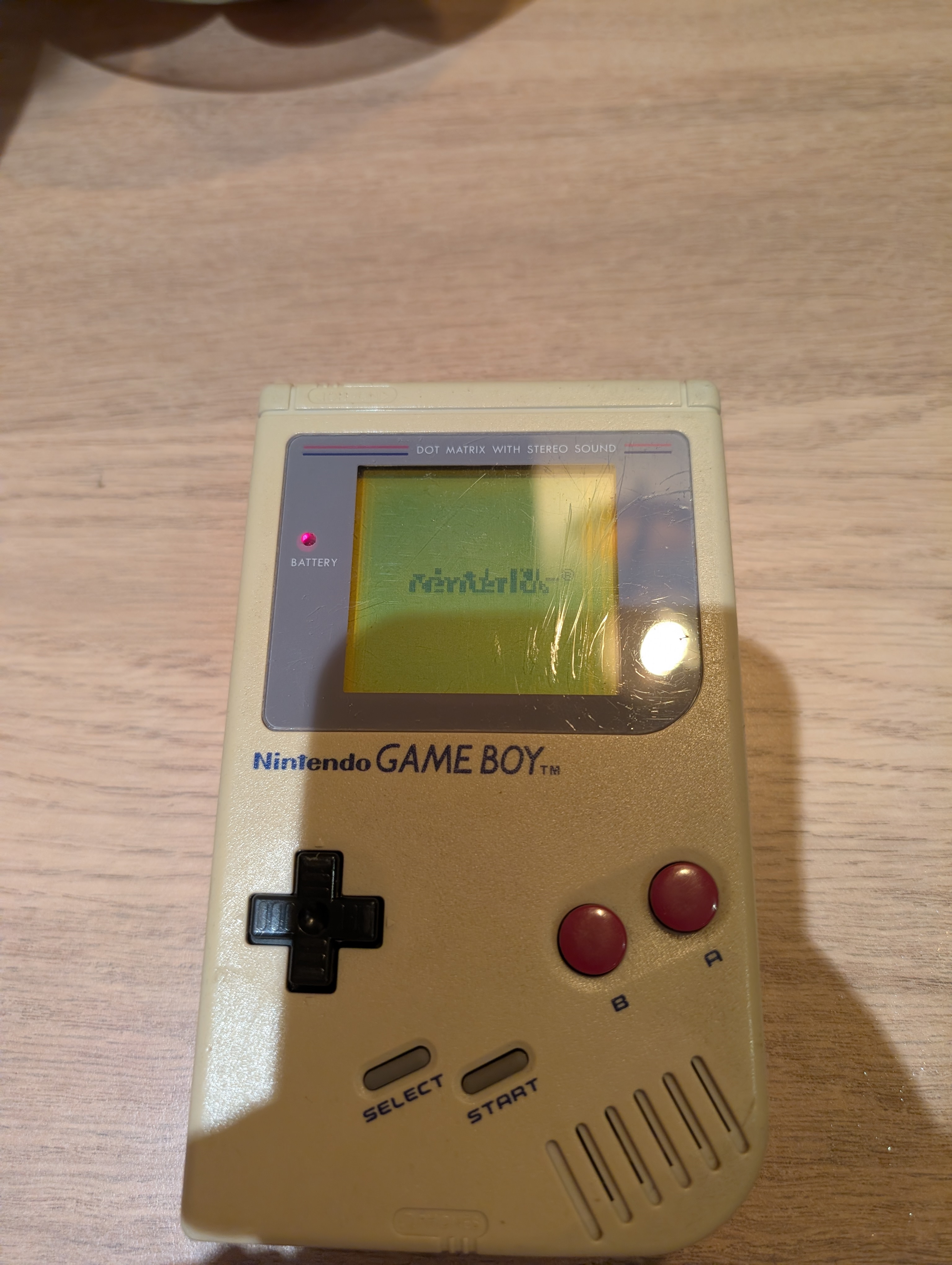

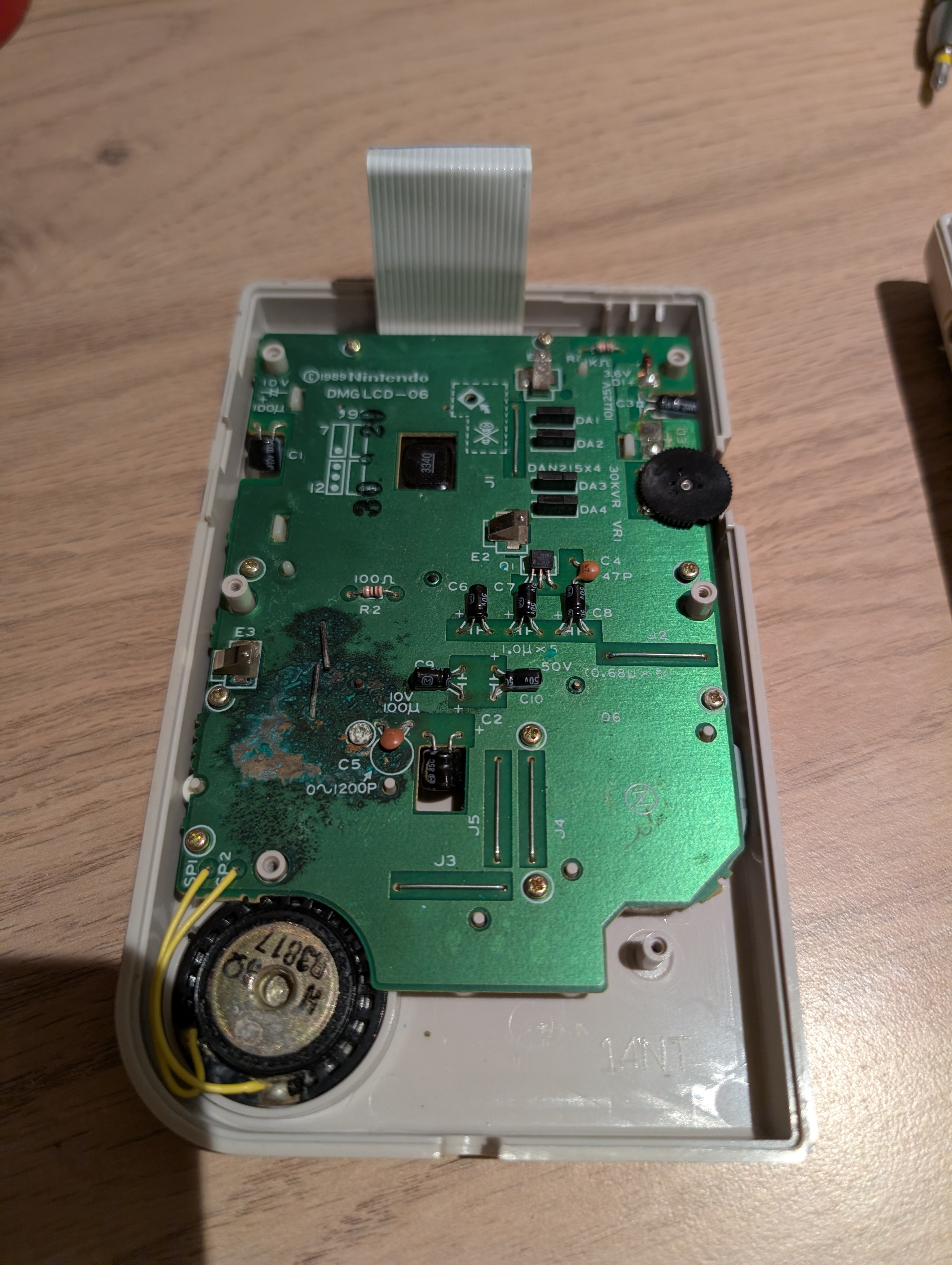

Bon, après un bon décrassage au vinaigre blanc, brossage
https://rehost.diberie.com/Picture/Get/r/447553
https://rehost.diberie.com/Picture/Get/r/447555
Tadaa
Elle démarre
https://rehost.diberie.com/Picture/Get/r/447556
Bon l'écran est mal en point, et ça ne dépasse pas l'étape du titre Nintendo, avec un vieux jeu dedans
Topic Xbox / Topic Nantes / Sets LEGO
n°16013373
ssay3r
Transactions (12)
Posté le 13-11-2025 à 21:02:16  profilanswer
Top !
Au contraire, ton écran semble nickel.
L'affichage qui bug comme ça, c'est un défaut de lecture de la cartouche. Il faut réitérer le nettoyage sur les contacteurs du lecteur, et sur la piste de la cartouche (sinon y'a la méthode gros crado, en soufflant dans tout ça comme un bourrin :o).
Edit : en zoomant, il semble en effet que tu as des lignes verticales HS. Là aussi ça se répare, mais il faut de la patience et un fer à souder :) Dans tous les cas, ce que j'ai dis au dessus reste valable pour le logo Nintendo mal affiché.
Message édité par ssay3r le 13-11-2025 à 21:05:41

n°16013377
Kors'R
GT / Steam: KorsR
Posté le 13-11-2025 à 21:06:40  profilanswer
Oui il y a des lignes verticales un peu zarb.
Je tenterai le nettoyage de la cartouche demain  :jap:

Faboss
Bye bye ''thefaboss''
Posté le 13-11-2025 à 22:36:14  profilanswer
Alcool isopropylique + brosse à dent et/ou pinceau pour nettoyer les pistes de ta cartouche.
Mais il te faudra également nettoyer les contacts du lecteur de cartouche sur la carte mère.
Au passage, ta carte mère est quand même dans un sale état, on dirait du fromage fondu qui fait des bulles sur une pizza :o

Kors'R
GT / Steam: KorsR
Posté le 14-11-2025 à 07:13:09  profilanswer
Effectivement elle est pas très belle. Après je suis une grosse buse en électronique, donc je sais pas si je peux décaper/frotter plus sans abimer la carte  :??:

Faboss
Posté le 14-11-2025 à 10:20:18  profilanswer
Surtout pas ^^
En gros je te faisais la remarque car les pistes situées dans cette zone sont fortement fragilisées.

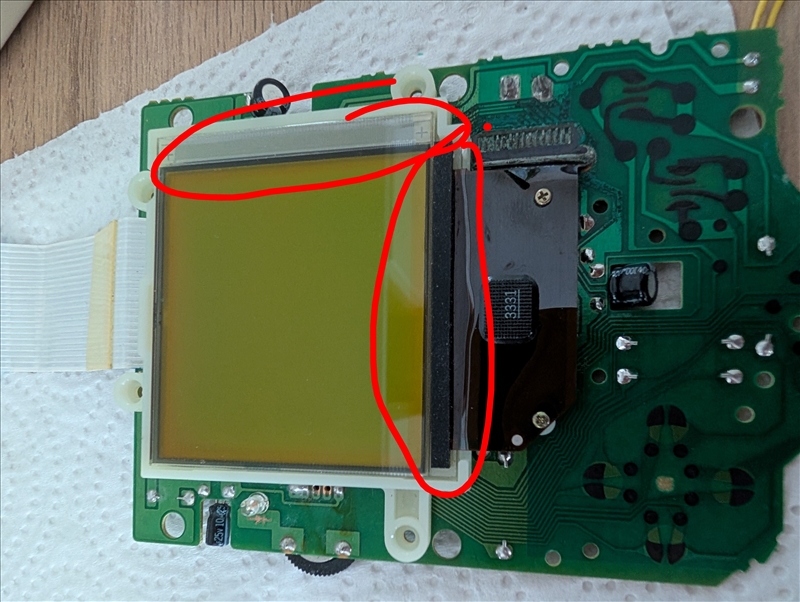

n°16014046

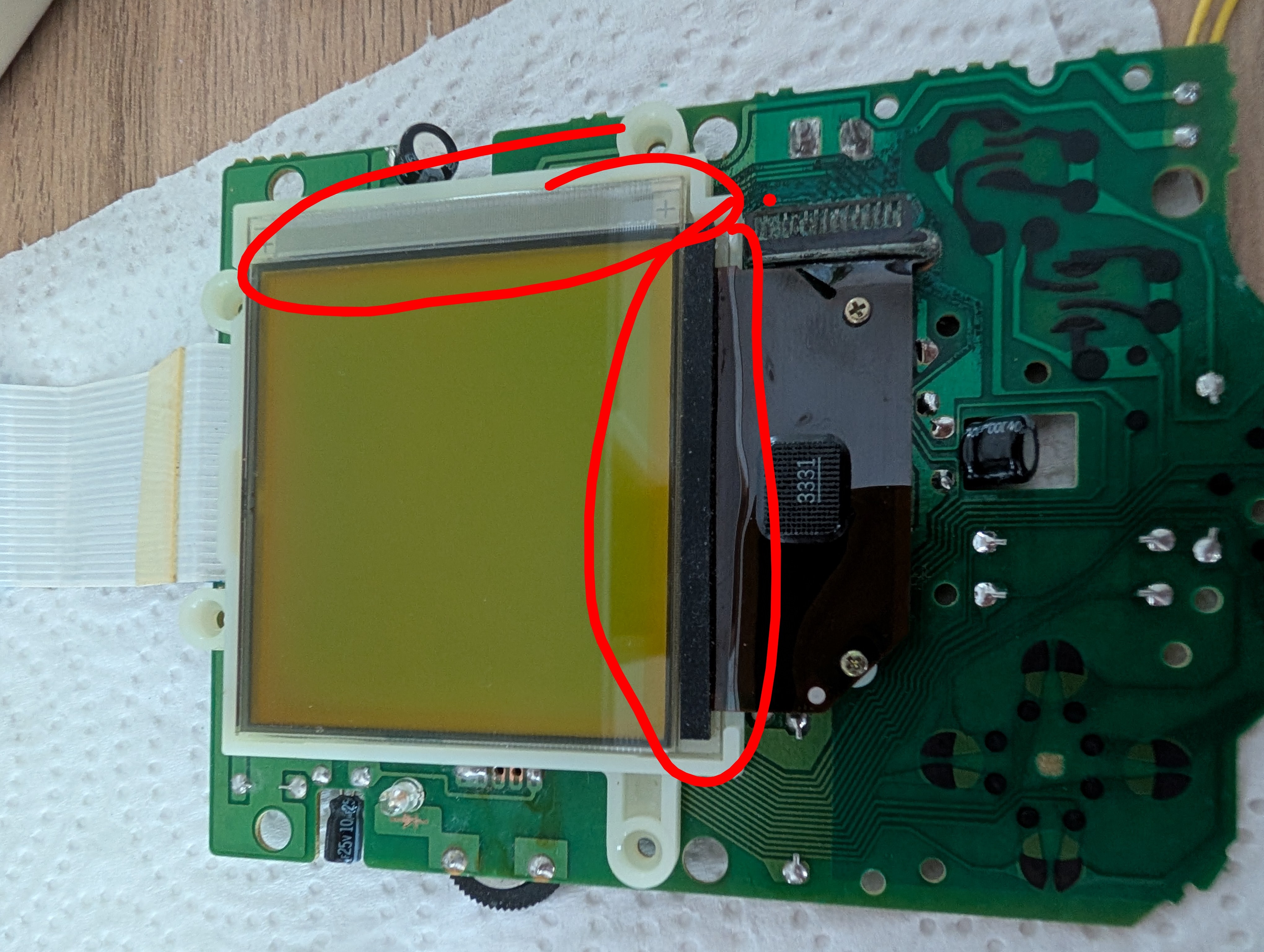

Kors'R
GT / Steam: KorsR
Posté le 15-11-2025 à 10:54:40  profilanswer

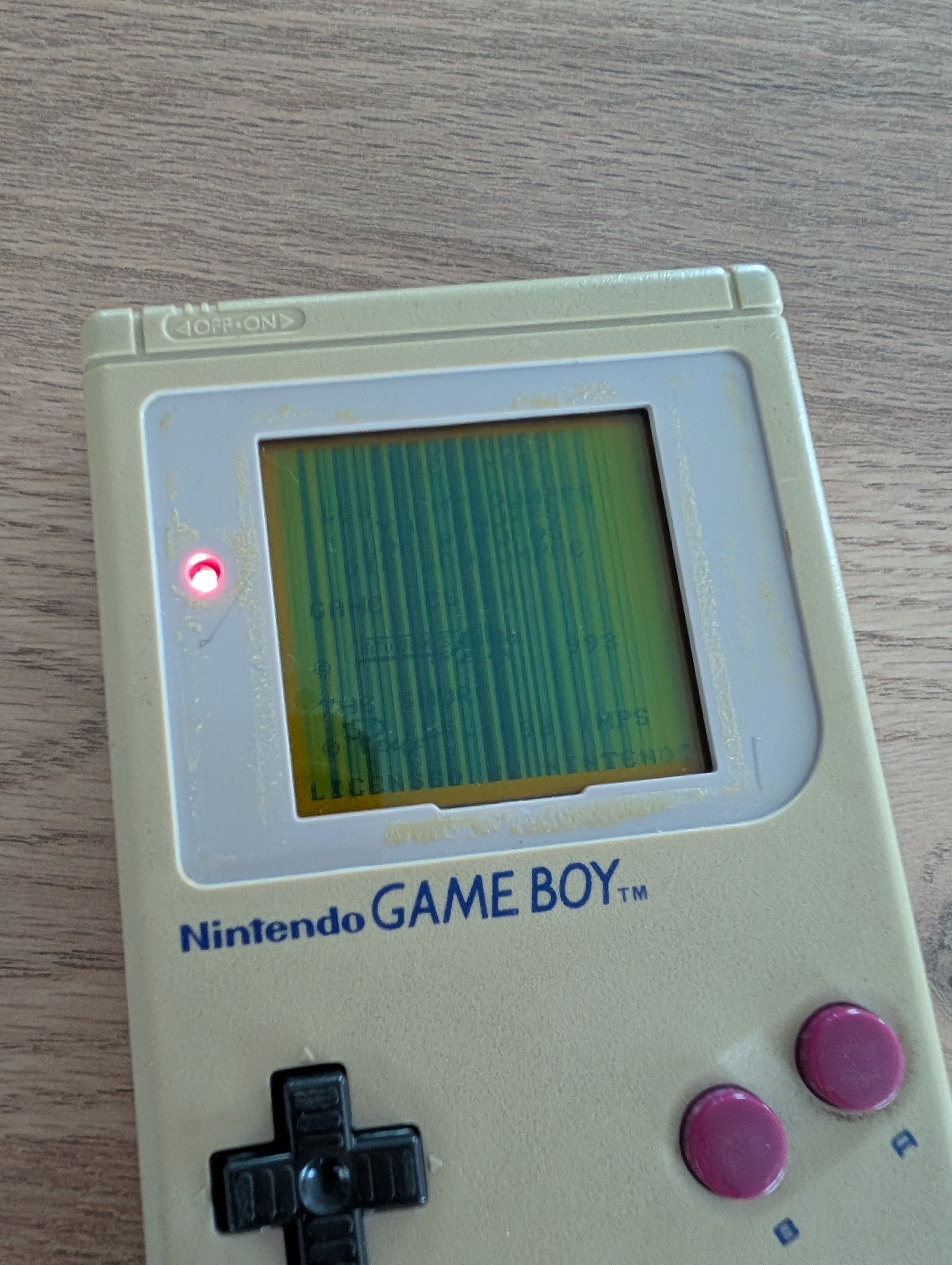

Après nettoyage de la seule cartouche que j'ai et du lecteur ça reste pas fameux.
https://rehost.diberie.com/Picture/Get/r/447940
https://rehost.diberie.com/Picture/Get/r/447941
https://rehost.diberie.com/Picture/Get/r/447942
Faut que je teste avec une autre cartouche.

n°16014053
cosmoschtr​oumpf
dawa powered
Transactions (10)
Posté le 15-11-2025 à 11:05:56  profilanswer
Ça boote en jeu c'est déjà un progrès :o
Perso je testerai avec un écran de remplacement.
n°16014060
ssay3r
Transactions (12)
Posté le 15-11-2025 à 11:08:47  profilanswer
Oui là c'est clairement la maladie des écrans de GameBoy Fat, et le tien est bien atteint  :O
Ça se tente en chauffage la nappe à la base de l'écran, mais y'a du boulot là. Sinon écran de remplacement en effet  :jap:

Kors'R
GT / Steam: KorsR
Posté le 15-11-2025 à 12:48:18  profilanswer
Les boutiques en FP, sont toujours OK pour commander un écran de remplacement ?

Posté le 15-11-2025 à 12:59:59  profilanswer
Pas encore tenté de chauffer au bord de l'écran, mais c'est plutôt sur le côté ou en bas ? https://rehost.diberie.com/Picture/Get/r/447967
Avant de faire des bêtises, regarde qq vidéos  :bounce:

Posté le 15-11-2025 à 13:42:28  profilanswer
https://www.youtube.com/results?sea [...] een+repair
 :jap: merci

Bon j'ai essayé, pas réussi a redonner vie correctement à l'écran.
Je vais partir sur un écran de remplacement.
