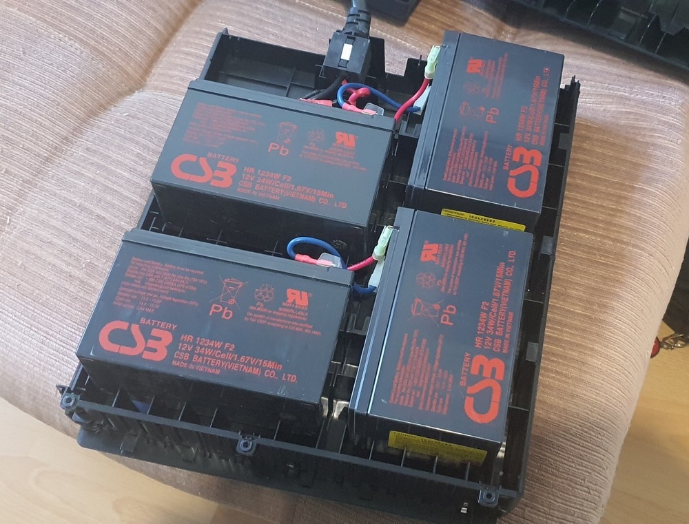

Je m'aperçois que j'ai oublié d'updater le topic. C'est pas très poili.
J'ai donc remplacé les batteries du machin :
https://rehost.diberie.com/Picture/Get/f/59204

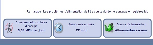

Tout s'est bien passé et la batterie est bien reconnue :
https://rehost.diberie.com/Picture/Get/f/63142

flash_gordon a écrit :
Bon, j'ai démonté le bestiau.
Alors disclaimer avant que vous vous foutiez de ma gueule (même si vous avez un peu le droit) : Je l'ai récupéré d'occase. Il servait de backup à des machines médicales en hopital. Et il était livré avec le battery pack supplémentaire : https://www.amazon.fr/APC-BR24BPG-B [...] 216&sr=8-1
Donc je l'ai démonté, en ensant tenter d'intervertir les batteries du battery pack et la batterie interne pour tester, et ... La batterie interne n'a jamais été connectée. Elle était encore en mode transport. [:prozac]
Tout ce temps je n'étais que sur le battery pack.
Et donc effectivement quand le battery pack est à 0, le truc ne détectait pas de batterie interne valable et donc ne démarre pas.
Une fois la batterie connectée, le bestiau démarre, même s'il la détecte comme naze. (le truc avait déja trois ans quand je l'ai récupéré, donc je suppose qu'elle était déja naze depuis un moment..).
Je vais donc commander une batterie interne, ça vaut "que" 100€.
j'arrive après la guerre ,
batterie hs en fin d'année ,
acheté 3 batterie sur amazon =  3 batterie rincé
apc  es 700 ici ,meme config  neuf l'onduleur tenais 10-13 minutes ( 12v 7A )
acheté batterie de remplacement apc ( 12v 7a ) l'onduleur m'indiquai bien autonomie 13-15 minutes
hors a chaque coupure l'onduleur ne tenais pas 2 minutes ...
j'ai mesuré la consommation qui etait connecté dessus ,et avec une 12v 7A en théorie c'etait bien 13 minutes.
j'ai retourné les batterie pour remboursement
ensuite acheté onduleur Green Cell® Onduleur UPS 2000VA ,pensent que c'etait peu etre du a mon onduleur hs.
même bordel indique 10 minutes a 1200w
consommation a la prise 500w = l'onduleur a coupé apres 3 minutes !!
= idem retour pour remboursement , matériel défectueux
donc le soucis d'Amazon ,c'est les retours sans conditions,
certain Traffic avec ,et ceux qui acheté derrière payent les pots cassé ....
clairement tout ce qui est batterie sur Amazon : oublier
et pour finir acheté Batterie AGM Super Cycle 12V 25Ah Victron Energy - BAT412025081
sur batterie mégastore : aucun soucis.
fait quelque test et la batterie tien largement ,
reste la calibration de la batterie est "software" ,
powerchute m'indiquai 13minutes d'autonomie ,
apres quelque test de coupure ,l'indication est monté a 35 minutes...
bref oublier amazon pour les batteries / onduleurs trop d'arnaque..
