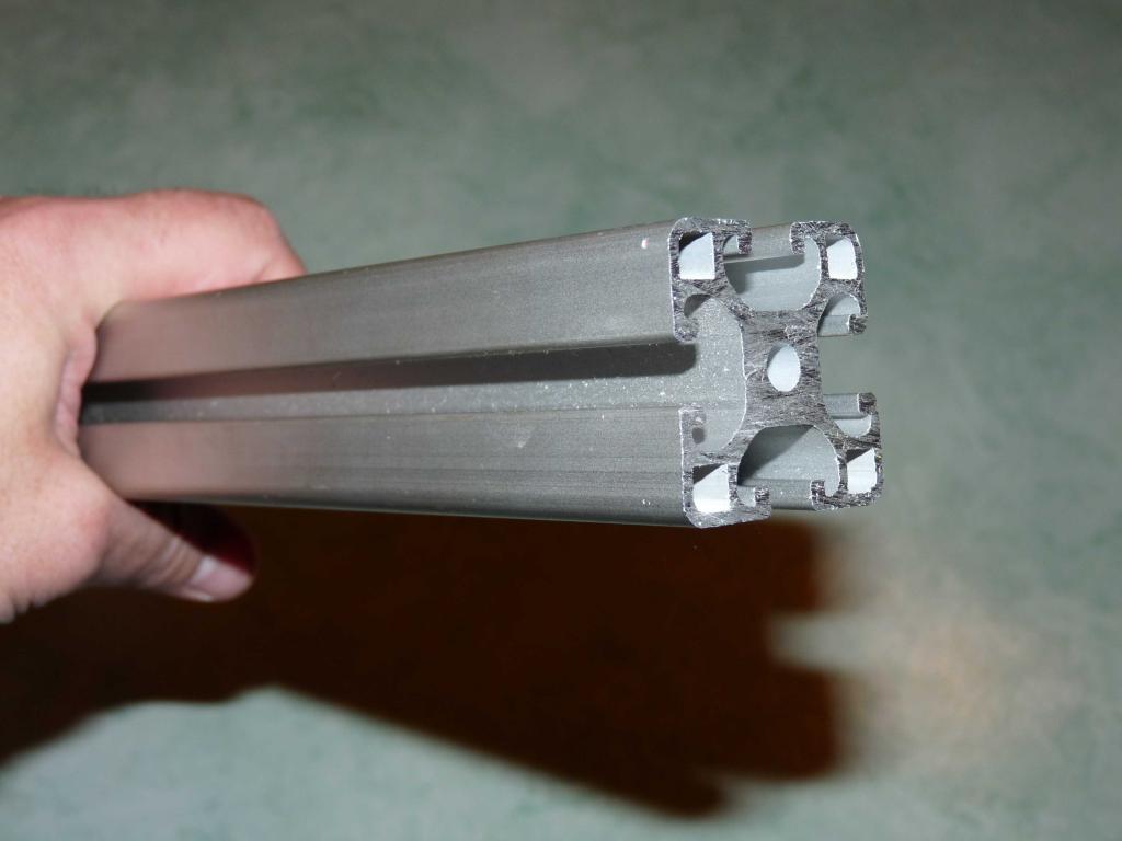

Le_poilu a écrit :
Je pense que si je devais changer mon rseat je regarderais pour un RIG de ce type pour la modularité quasi infinie.... Mais je ne sais pas où on peut trouver ce genre de profils chez nous.
J'ai l'intention de faire évoluer mon rig dynamique basé sur un rSeat et c'est vers une solution de ce type que je comptais m'orienter.
J'ai trouvé quelques sites pour un alu profilé de 40x40 et le prix tourne autour de 20 € le mètre :
http://www.profiles-pour-tous.com/ [...] leger.html
http://www.item24.fr/fr/home/produ [...] -2603.html
Et sur ce site, c'est beaucoup moins cher : 7,5 € le mètre
http://www.motedis.fr/shop/Profile [...] 99999.html
Profilé 40x40 léger, 4 rainures avec une largeur de 8mm, gravité 12mm. noyau 6,8mm pour un filetage M8.
http://www.motedis.fr/shop/images/product_images/popup_images/999999_0.jpg
Je pense que du 40 x 40 est suffisant :
http://img.xooimage.com/files69/b/0/0/p1070153-2e37f89.jpg
Message édité par Erwan960 le 01-08-2014 à 16:16:00

J'ai en prévision un nouveau cockpit soit DIY soit du commerce, j'ai fait le tour j'ai du mal à me décider.
Pour les profilés montrés plus haut, quel fixation il faut prendre, vis etc.. pour le montage? svp

7.5€ le mètre c'est pas mal niveau tarif.
Bon à savoir pour le jour où j'decide de remplacer le rseat. (pas à court terme)
Yannick6600 : avec ce genre de profil on peut utiliser des fixations qui se glissent dans les rainures et qui se boulonnent
C'est l'avantage, y' à moyen d'avoir un truc ultra rigide et ça entre top modulable.
oui j'ai trouvé par la suite :jap:, en bas dans client pointe: http://www.motedis.fr/shop/Produit [...] 91051.html
là en fait: http://www.motedis.fr/shop/Profile [...] 99910.html
excellent ça! : http://www.motedis.fr/shop/Profile [...] 99373.html

J'ai commencé à réfléchir à la conception du RIG à base de profil alu.
Déjà, j'ai pris les dimensions sur le rSeat avec les réglages qui me vont bien.
Reste à définir le concept de base en prenant en compte la rigidité, le coût (nombre de tubes et de connexion) et les possibilités de réglages.
Un des avantages du rSeat c'est la plateforme de réglage du volant (hauteur/inclinaison). J'aimerai retrouver ça mais ça risque d'être compliqué à moindre coût car cela nécessiterai pas mal de pièces de ce type:
http://www.motedis.fr/shop/Profile [...] 99132.html
Et qui dit articulation dit possible perte de rigidité.
J'aimerai aussi conserver l'architecture demi-ouverte du rSeat, donc éviter d'avoir pied vertical de chaque coté pour le support volant.
Donc pour le volant soit je pars sur une structure simple et rigide sur laquelle j'ajoute une plateforme réglable, soit c'est tout le support qui permet le réglage.
Première solution:
un pied vertical latéral comme sur le rseat, avec une barre transversale sur laquelle sera posé le volant (et/ou donc la plateforme réglable). Pour rigidifier l'ensemble je fais partir sur les deux cotés un profil à 45° qui ira se fixer sur le pied vertical au bout du cadre (pied servant aussi au support de pédalier.
Avec ça je préserve une bonne rigidité tout en gardant l'accès latéral facile. Mais il faut trouver un moyen de régler facilement hauteur et inclinaison du volant.
Voilà ce que ça pourrait donner:
http://images4.hiboox.com/vignettes/3214/73b3789dc243a57a198e174cb3c6ea17.jpg
Un réglage en hauteur du support en lui-même s'avère vite compliqué (beaucoup de chose à dévisser, bouger, etc) et l'inclinaison n'est pas gérée par la structure.
Une autre solution serait d'utiliser des articulations au lieu de connecteurs fixe à 45° pour les profils en oblique. On pourrait donc incliner plus ou moins ce rectangle pour gérer la hauteur et incliner la barre transversale à guise pour le volant.
Pour rigidifier l'ensemble je garderai le pied vertical latéral, mais au lieu de le mettre sous la barre transversale il ira sur le coté et pour pouvoir faire une fixation latérale.
Grosse contrainte: l'effet compas. En changeant l'inclinaison des barres obliques on modifie la distance (quand on baisse ça rapproche le volant du siège et vice-versa). Et là ça complique un peu la chose pour les réglages, ça oblige à déplacer soit la structure, soit le volant, soit pédales+siège.
Message édité par Le_poilu le 05-08-2014 à 11:47:51

n°777270
david42fr
Posté le 05-08-2014 à 14:17:37  profilanswer
Sympa, pour un premier jet! pour l'effet compas, un siège sur rails ne serait pas la solution?
n°777272
Le_poilu
Mangez des poils !
Posté le 05-08-2014 à 14:26:44  profilanswer
Je pense mettre une glissière pour le siège de toute façon.
Mais ça veut dire qu'il faut que le pédalier suive aussi... sinon effectivement ce serait simple :)
Je suis en train de regarder pour alléger (visuellement et pour le poids vu que je dois pouvoir le déplacer) un peu la chose. Il n'y peut-etre pas besoin de profils 40 pour les obliques et au lieu d'entre mettre 1 de chaque coté peut-etre un seul centrale suffirai.
Message édité par Le_poilu le 05-08-2014 à 14:30:14
Dans la lumière de l'ignorance je me débats pour que la bêtise humaine ne soit que de l'intelligence artificielle. Le monde virtuel dans lequel je vis n'est autre que le monde réel de l'obscur savoir.

Posté le 05-08-2014 à 18:59:52  profilanswer
V0.2 un peu plus light:
http://images4.hiboox.com/vignettes/3214/c040054e796076952365038cf74f4d5c.jpg
un profil 20x20 pour rigidifier le support volant avec 2 connecteurs d'angle. Je m'interroge juste sur la possibilité réelle de fixer un connecteur pour profil 20 sur un profil 40. Mais normalement ca devrait pas etre un soucis

Le_poilu
Mangez des poils !
Posté le 05-08-2014 à 23:38:02  profilanswer
Ça me semble compromis sur le rseat dans la mesure où toute la structure, l'ossature, du truc est boulonnée aux supports latéraux du baquet. Rendant l'ensemble monobloc
Pour mettre le baquet sur glissière cela nécessiterait de ne plus fixer la barre centrale aux support latéraux. Il faudra donc la fixer sur un autre support indépendant du baquet.
Perso je pourrais presque le faire vu que j'ai mis mon rseat sur un socle bois afin d'en faciliter le déplacement dans mon salon
http://images4.hiboox.com/vignette [...] 4f4d5c.jpg
Es tu sur de la rigidité du support volant avec une seule traverse?
n°777435
Le_poilu
Mangez des poils !
Posté le 06-08-2014 à 09:43:46  profilanswer
Pour l'instant je ne suis sûr de rien   :D
Ceci dit je me base sur ce que j'ai en ce moment. Le rSeat fonctionne plutot bien avec son pied unique pour le volant. Sur le rSeat la rigidité du support volant est uniquement mise à mal sur l'axe longitudinal (avant-arrière) à cause de la fixation sur la barre centrale au sol. C'est là qu'il y a du jeu.
La traverse oblique est là pour verrouiller l'axe longitudinale, axe sur lequel il n'y a pas beaucoup de forces en jeu.
A noter que j'utilise le support pour shifter pour rigidifier le pied vertical du support.
Pour la rigidité latérale il faudra peut-être prévoir un élément bas pour empêcher le pied vertical de bouger de droite à gauche (un morceau à 45° par ex). Je ne suis pas persuadé que 2 traverses obliques apporteront plus à ce niveau.

Posté le 06-08-2014 à 11:46:47  profilanswer
Ouaip j'ai vu quelques systèmes pour le pédaliers.
Je pensais partir une simple plaque mais je crois qu'un cadre en profil 20x20 ça ira bien aussi.
Suis en train de regarder ce point là.
J'en vois aussi pas mal qui utilisent du 80x20 pour leur structure, ou au moins qui doublent le pied vertical du support volant. Pas convaincu que ce soit nécessaire si on contre-vente suffisamment

Posté le 06-08-2014 à 15:17:56  profilanswer
Premier petit bilan du coût de la structure.
La V0.2 couterai environ 150€ (tubes et fixations) chez Motedis.fr
Donc je pense qu'on pourra tabler sur environ 200€ pour la structure complète avec supports divers (clavier, tablette, buttkicker), fixations, etc .. Cela n'inclue pas les supports de siège
