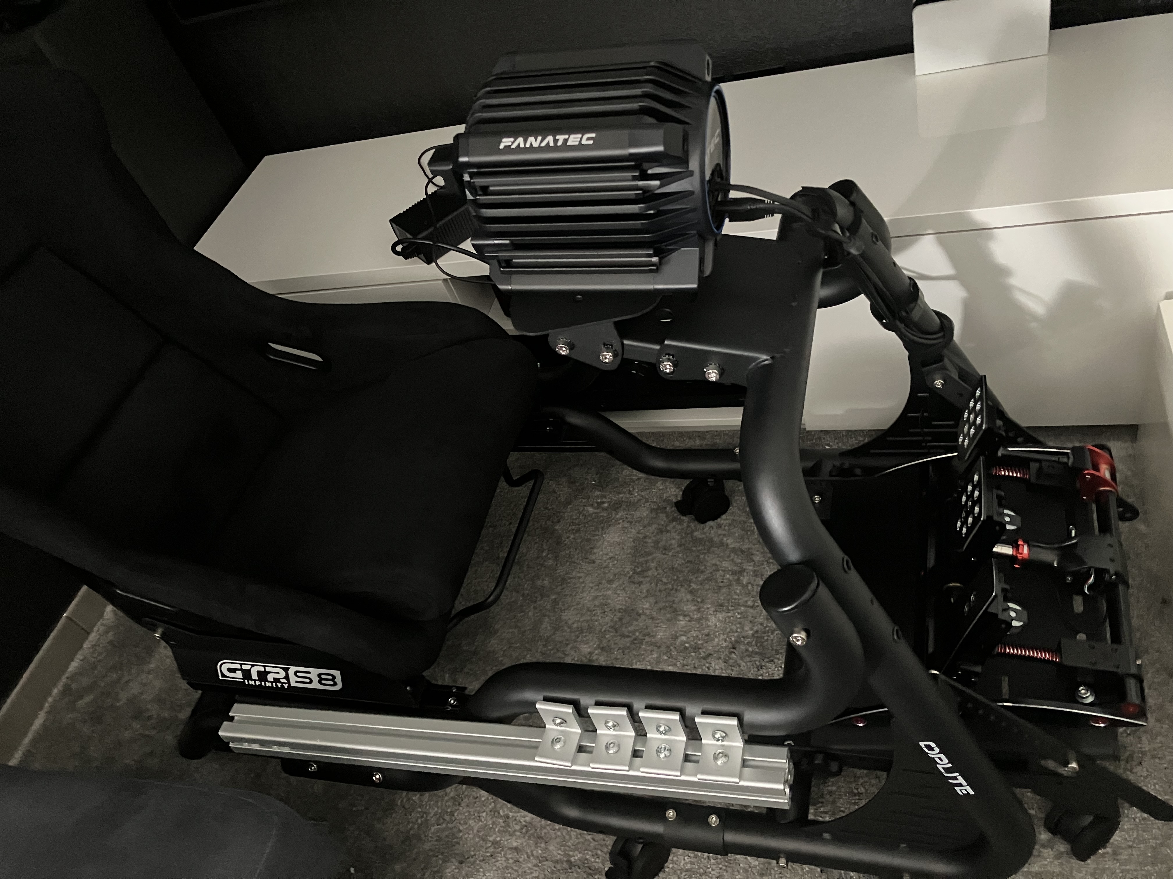

y'a du monde en tubulaire ici?
vous avez une solution pour avoir le shifter plus proche du baquet et plus bas?
sinon je pars sur un montage mulet avec du profilé  :D  :bounce:

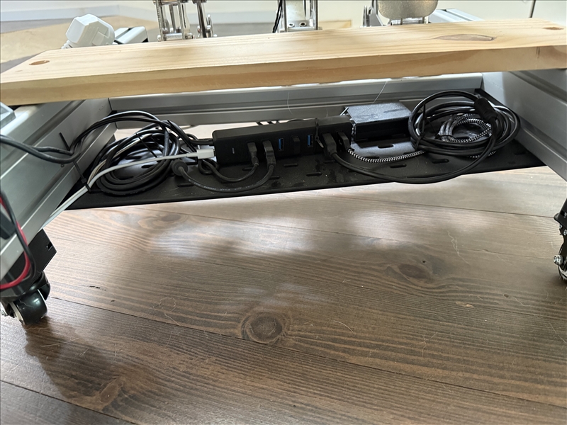

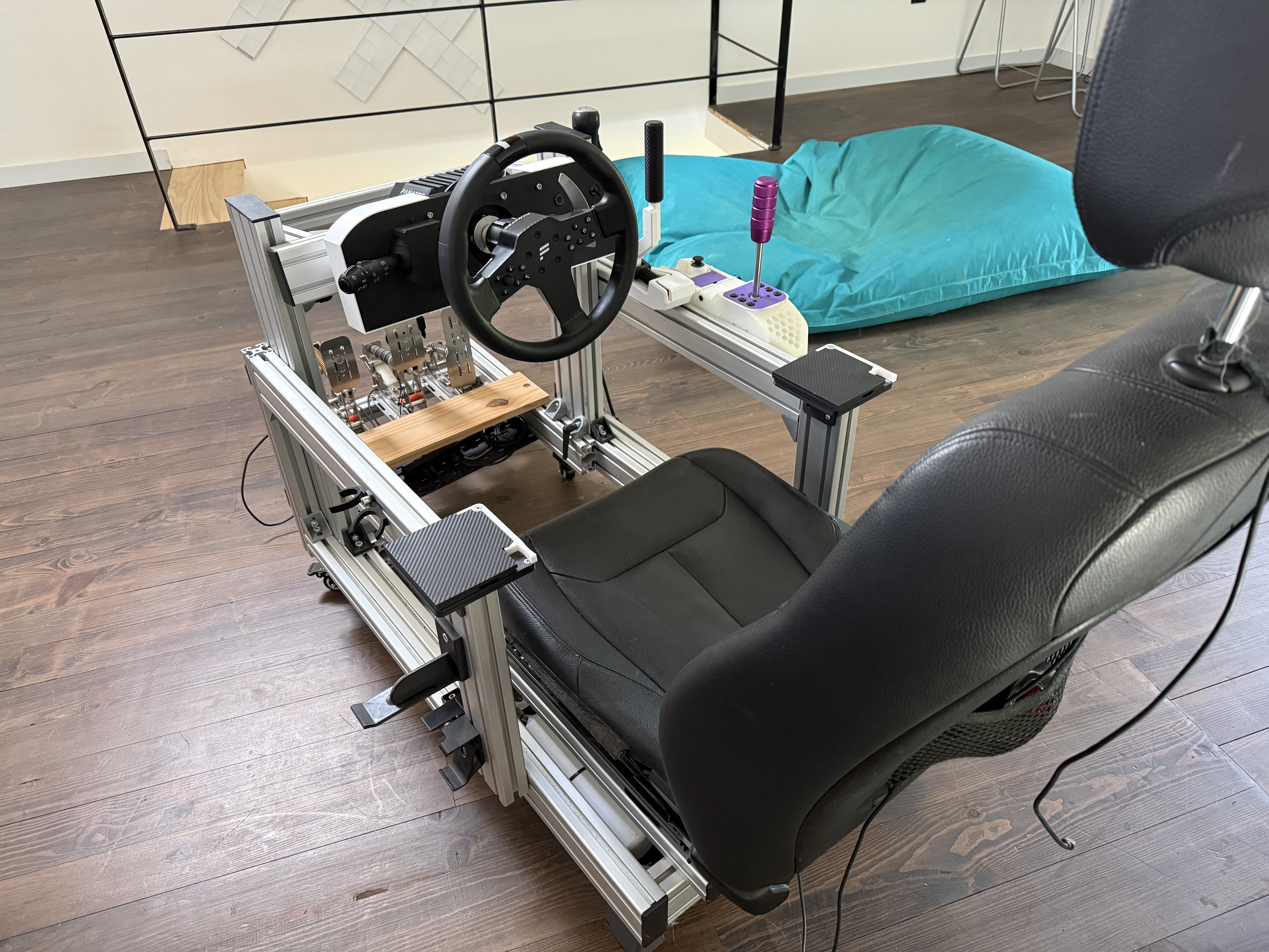

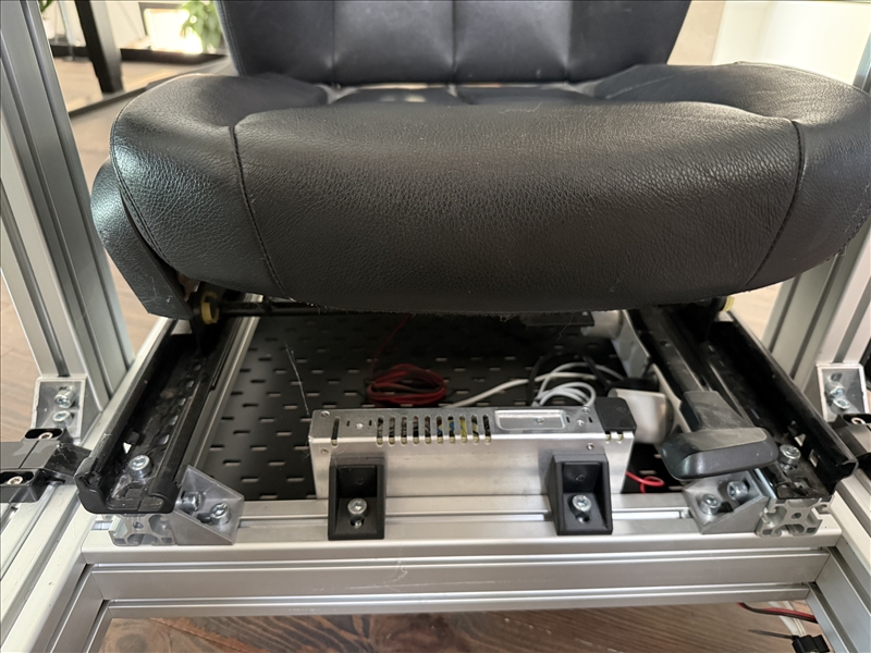

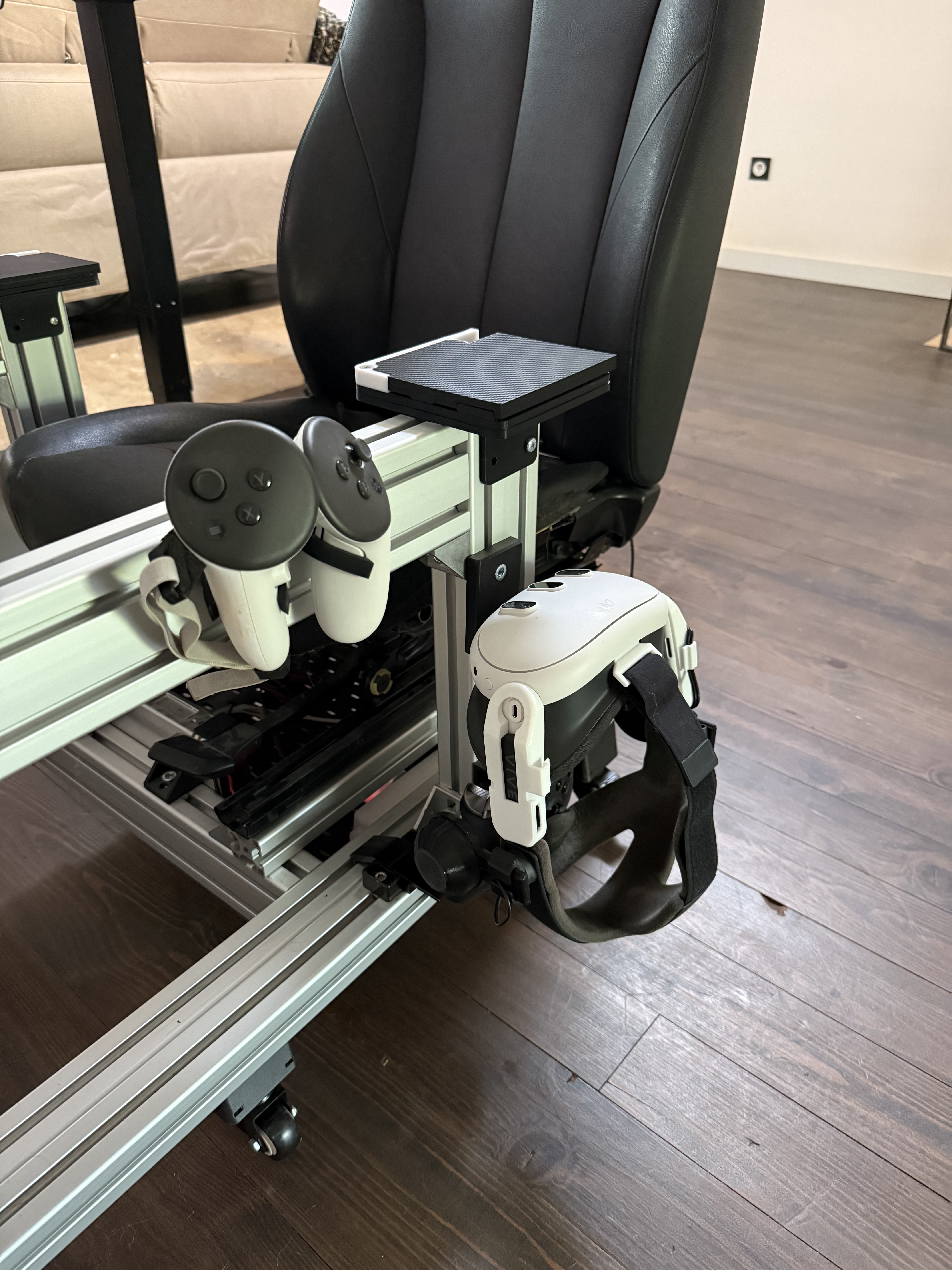

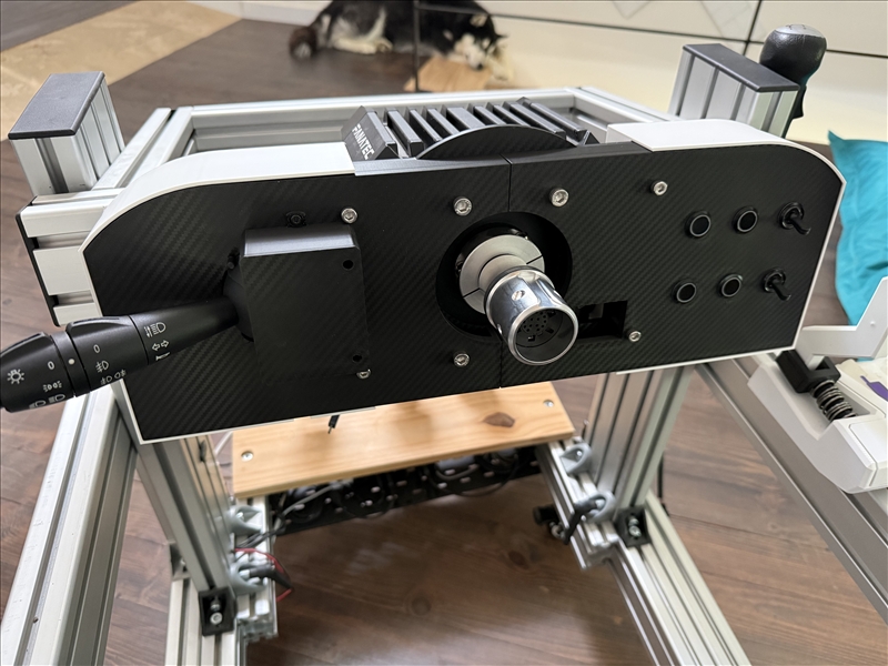

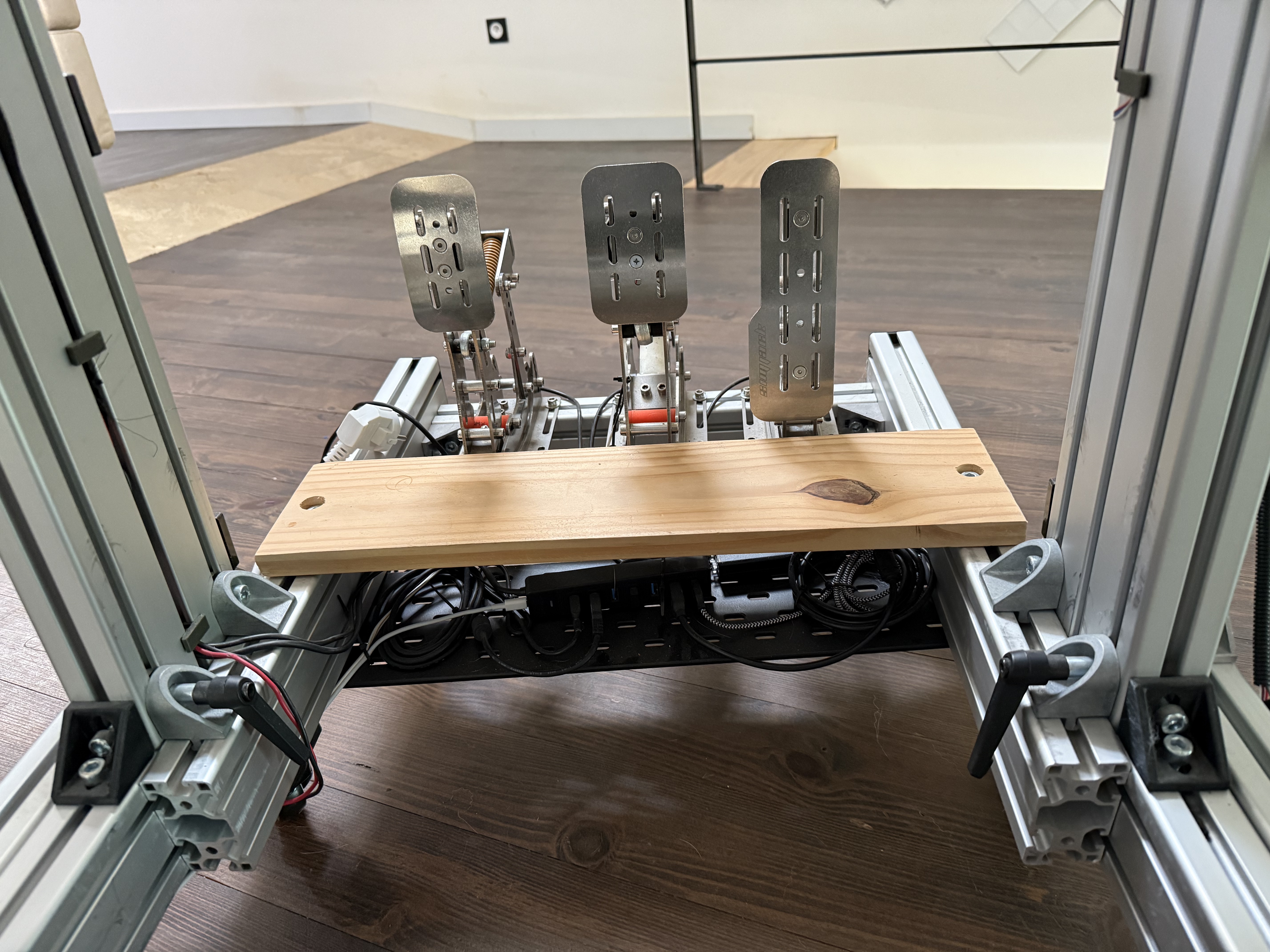

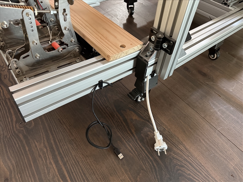

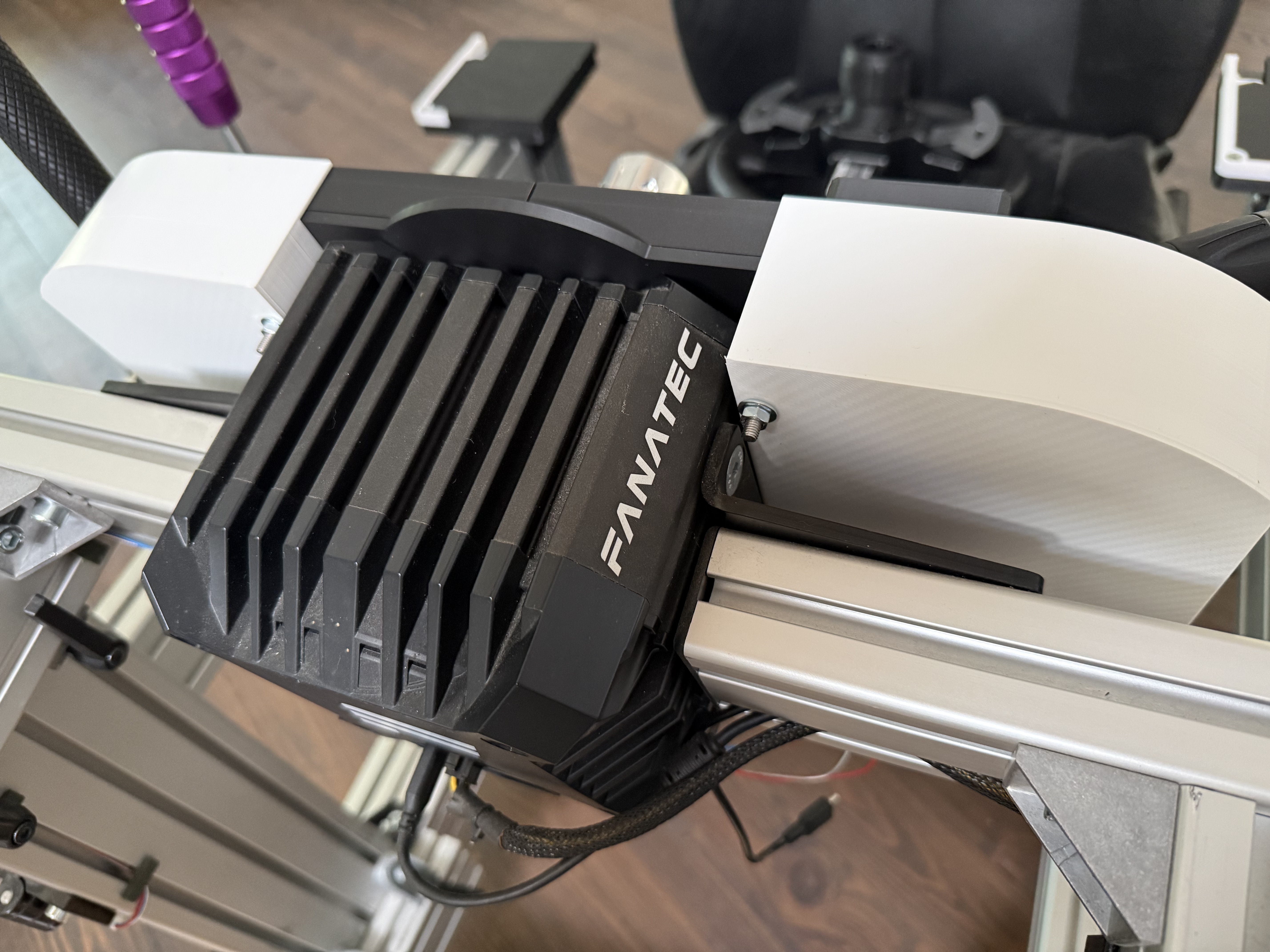

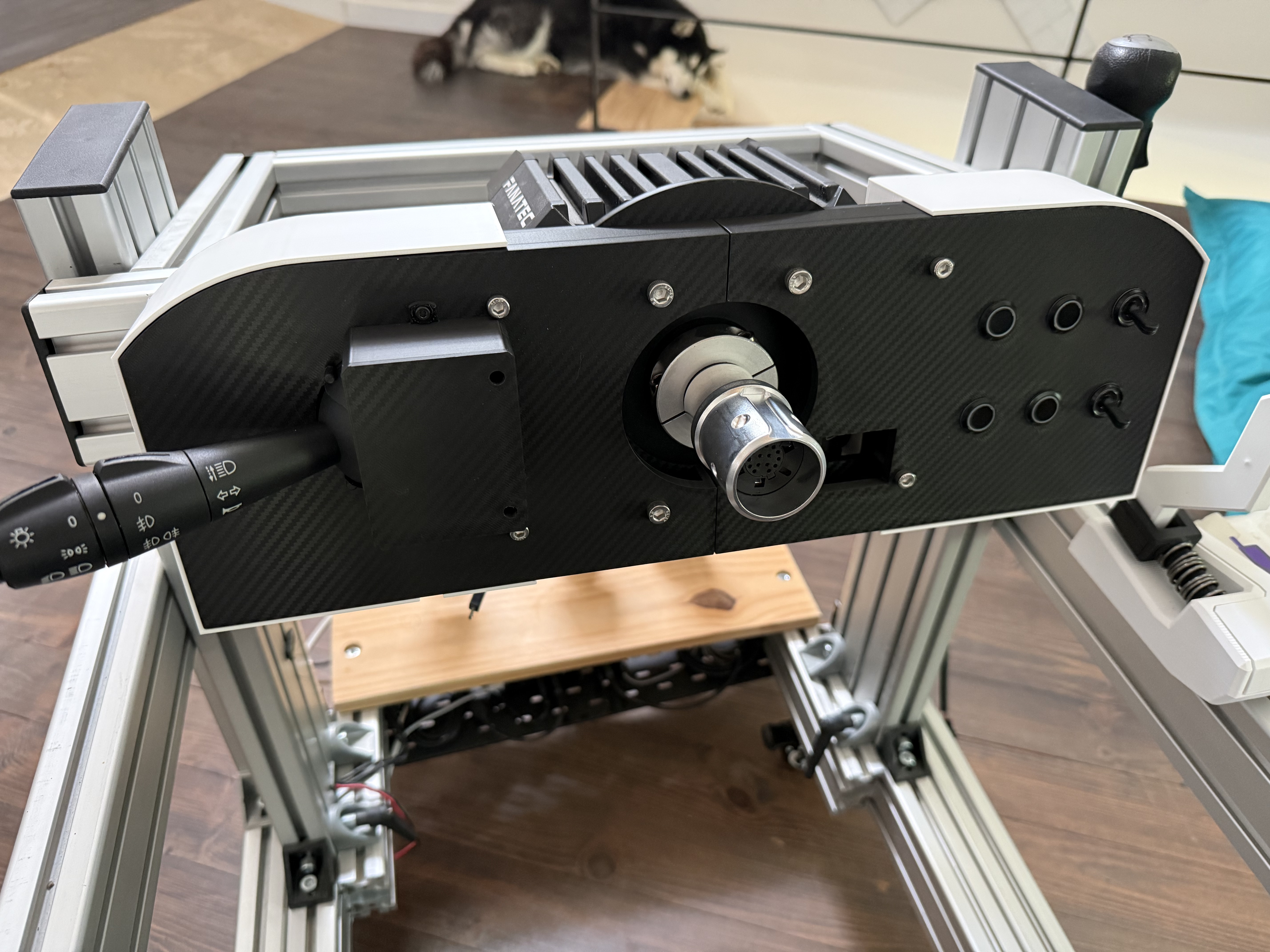

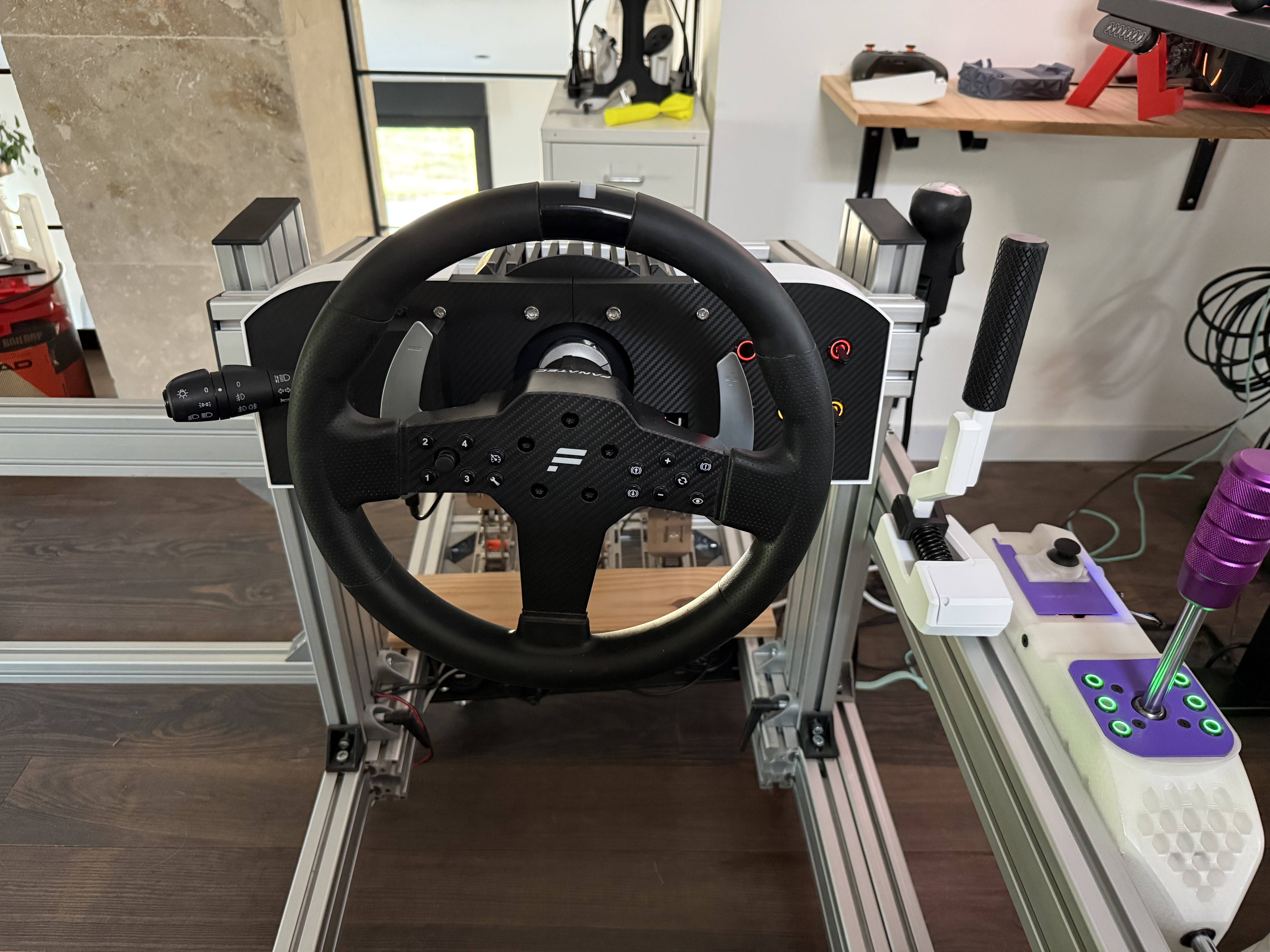

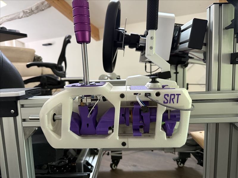

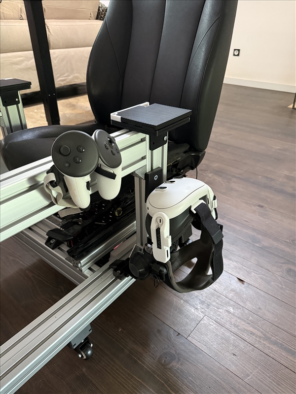

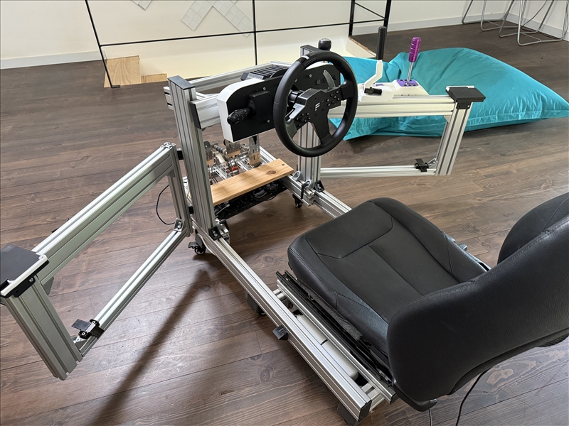

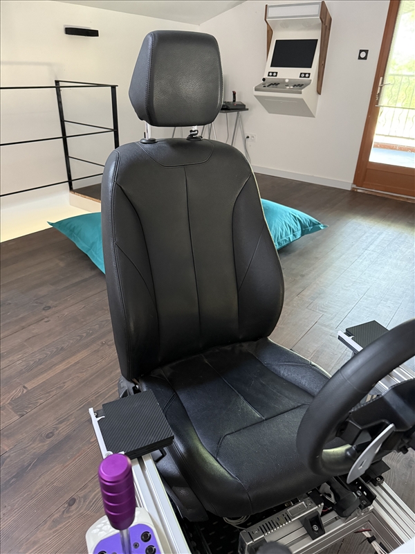

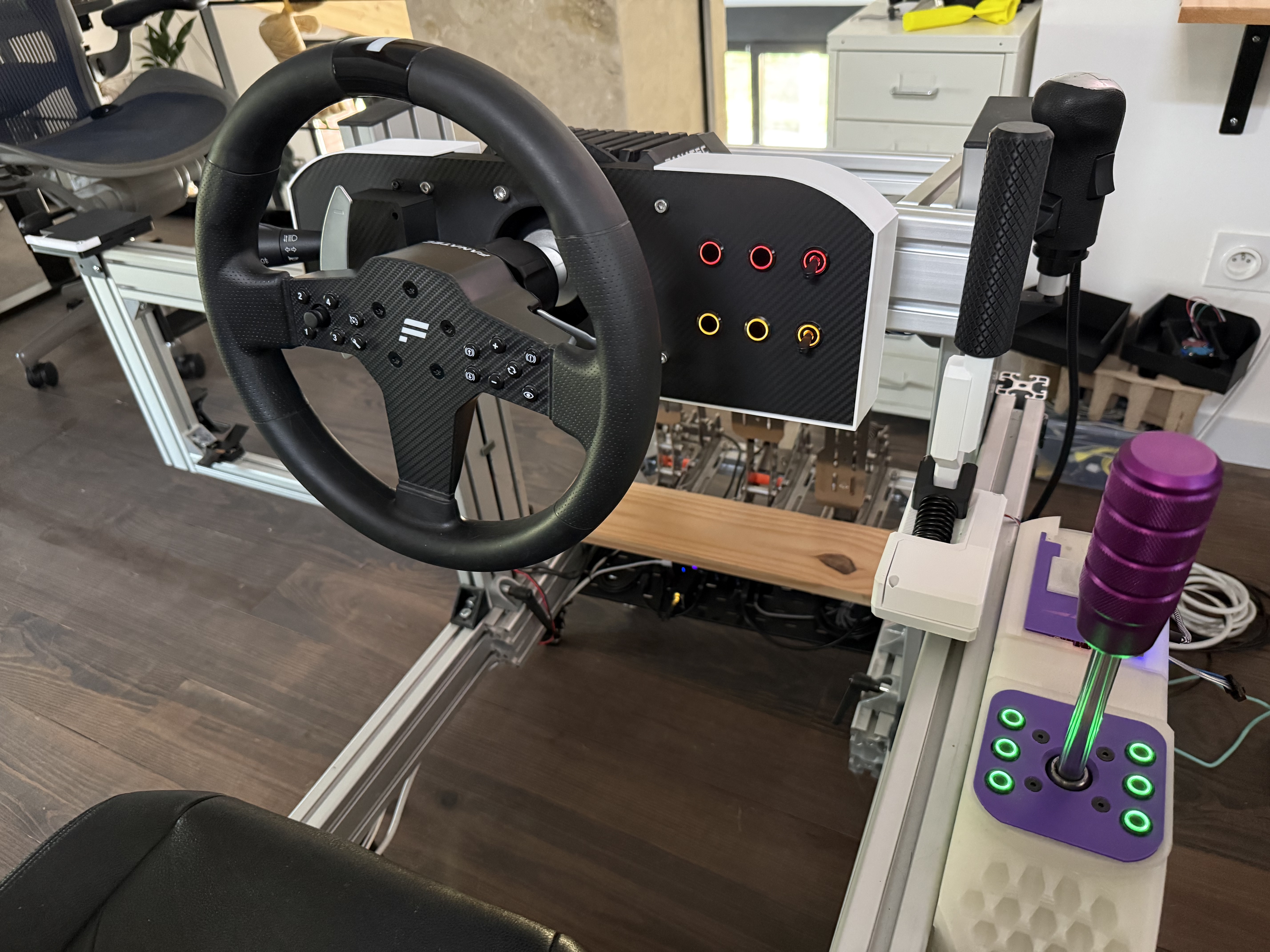

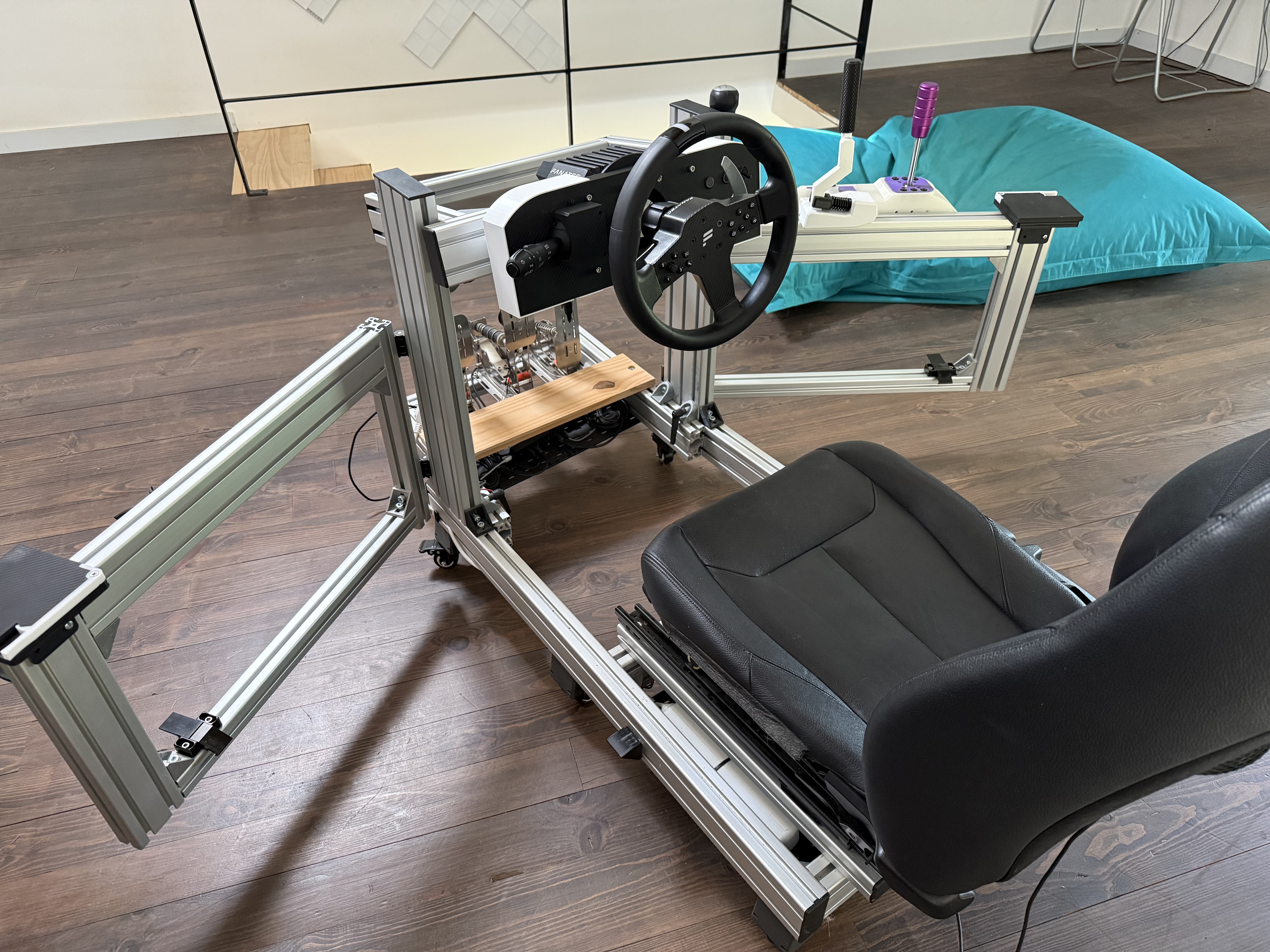

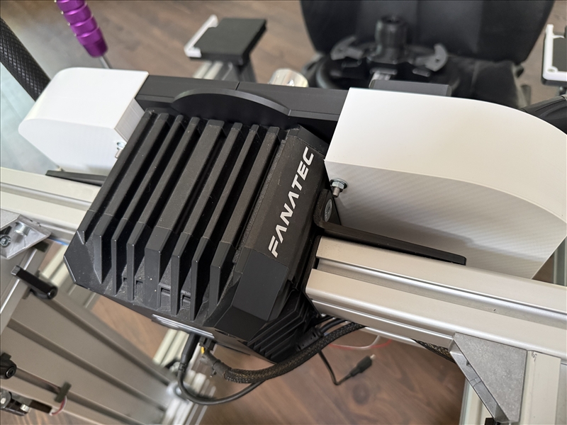

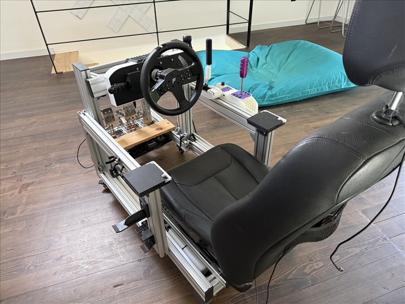

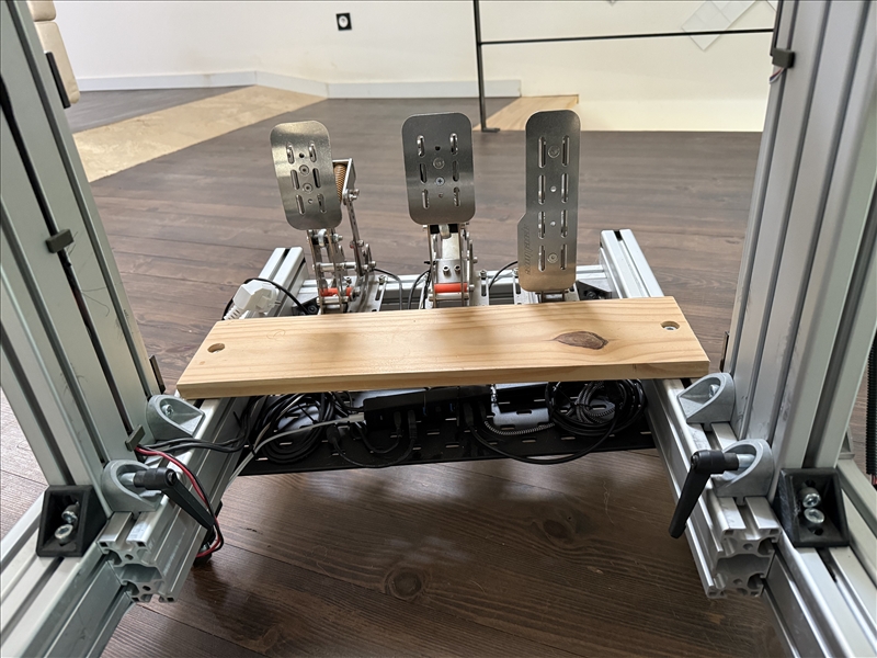

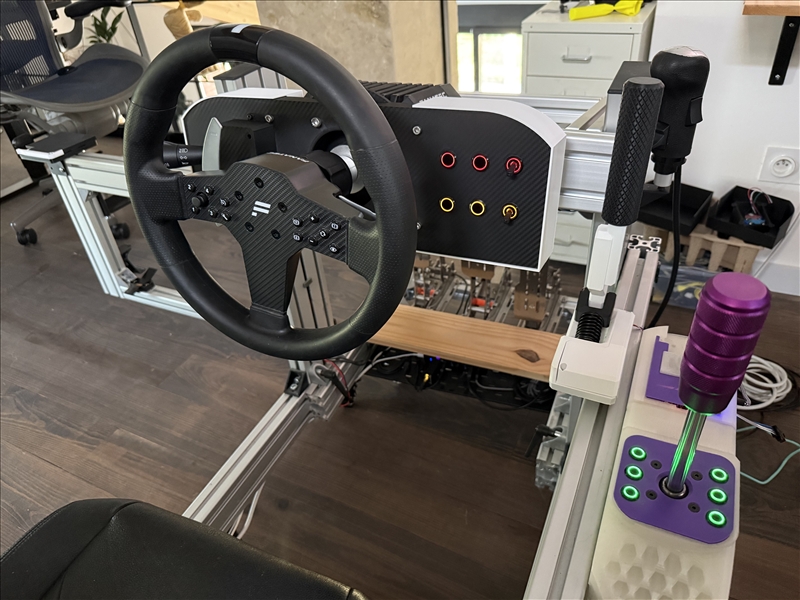

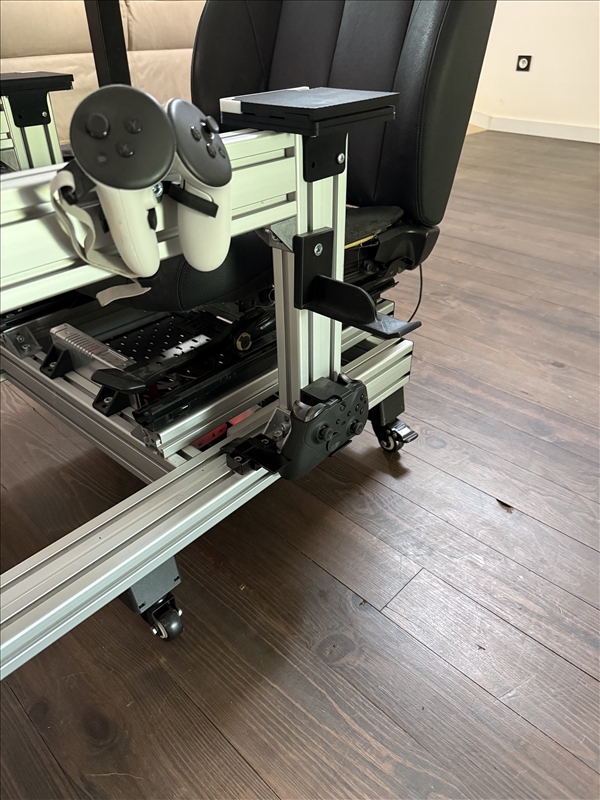

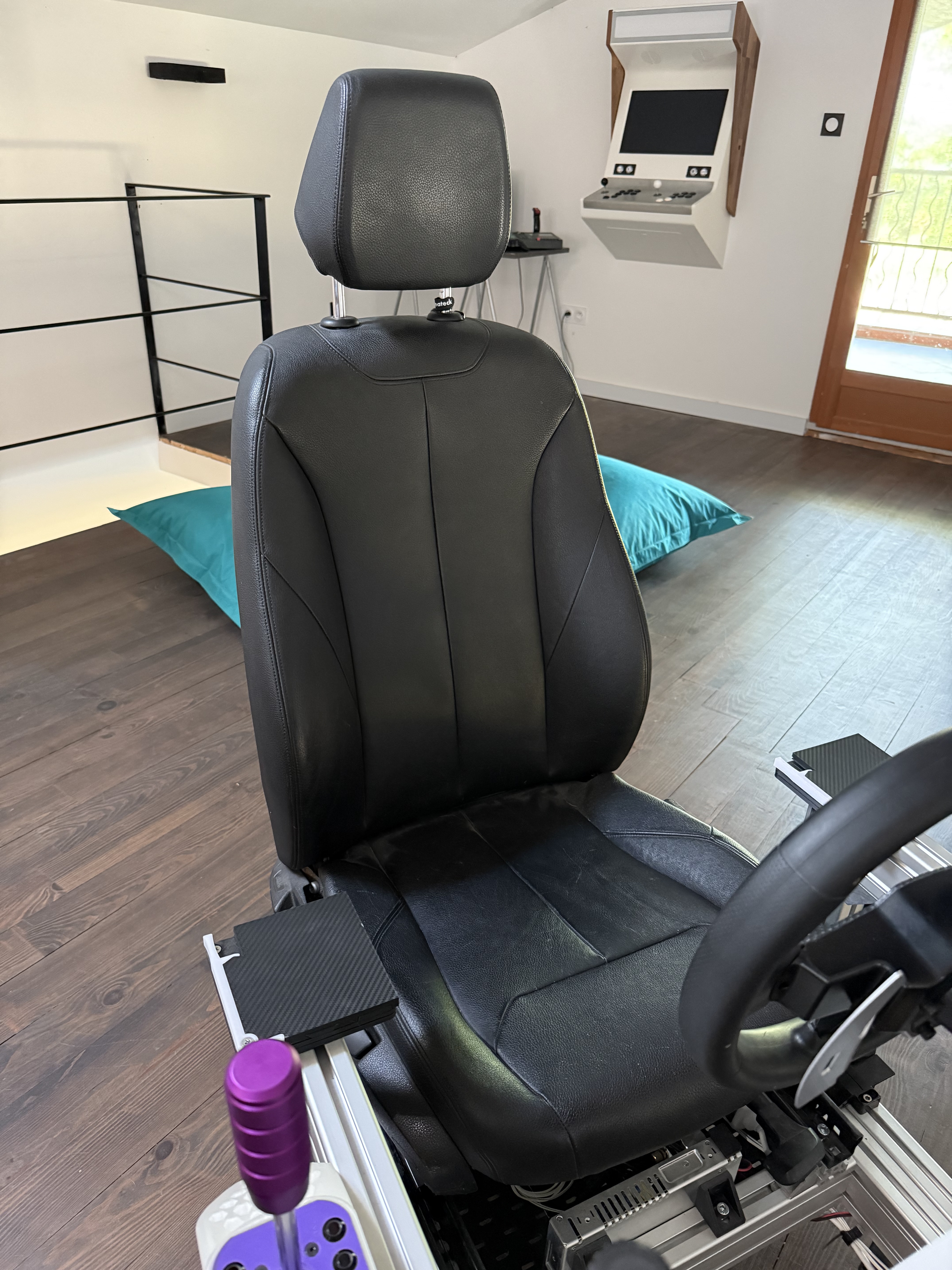

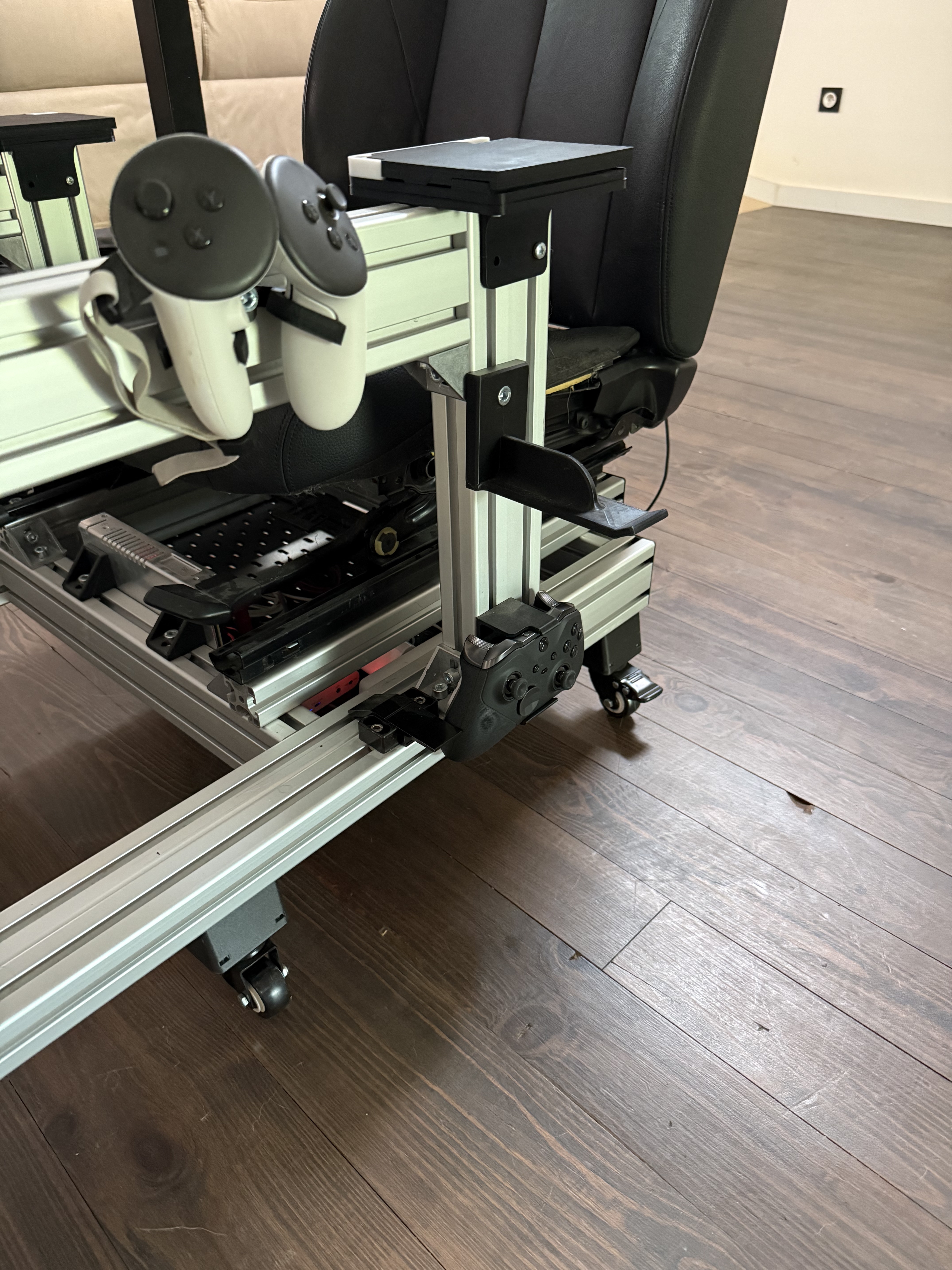

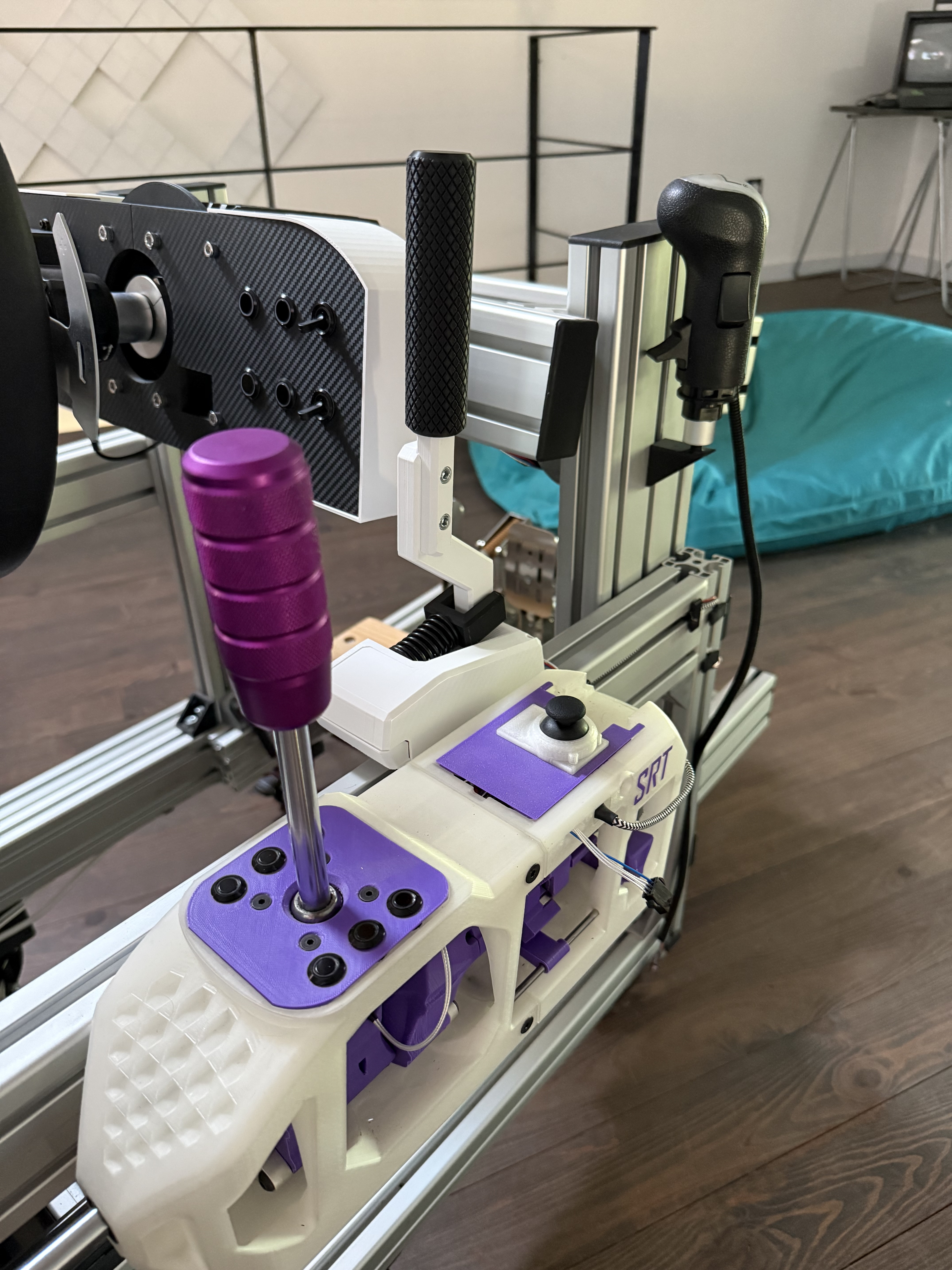

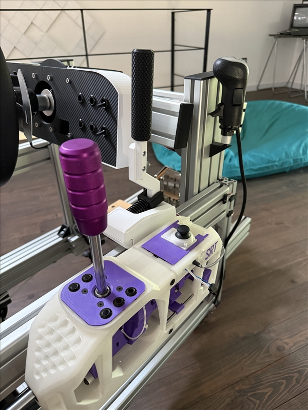

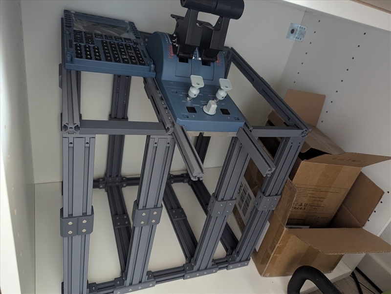

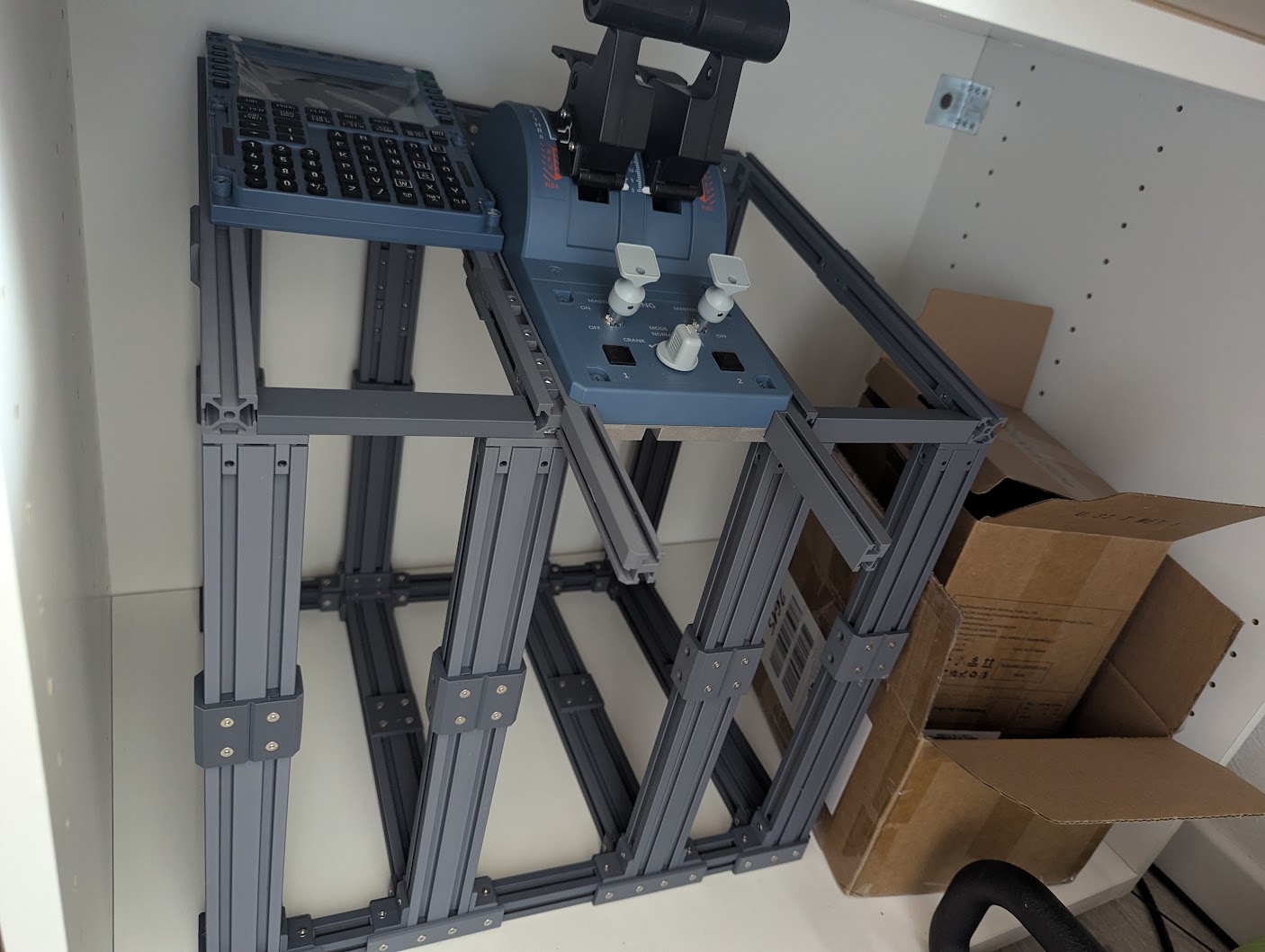

Voici mon cockpit, il a ete commencé il y a deux ans, il évolue au fur et a mesure:
- Le design d'origine etait un DD Dream de Motedis auquel j'ai ajouté des "portes" et baissé le siege.

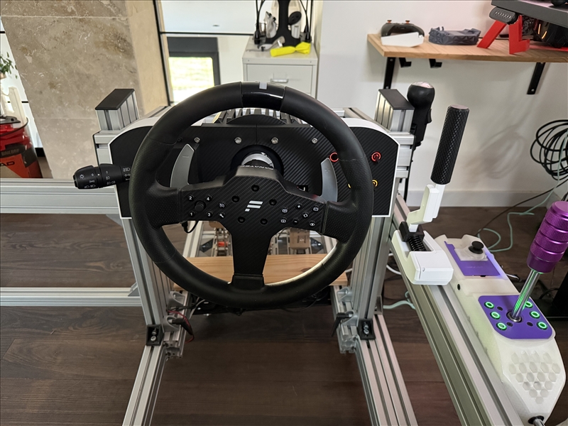

- Le dashboard/panel/commodo est un design maison basé sur un truc existant.
- Les plaques au niveau des coudes sont la pour monter des sticks pour Elite Dangerous, design maison aussi.

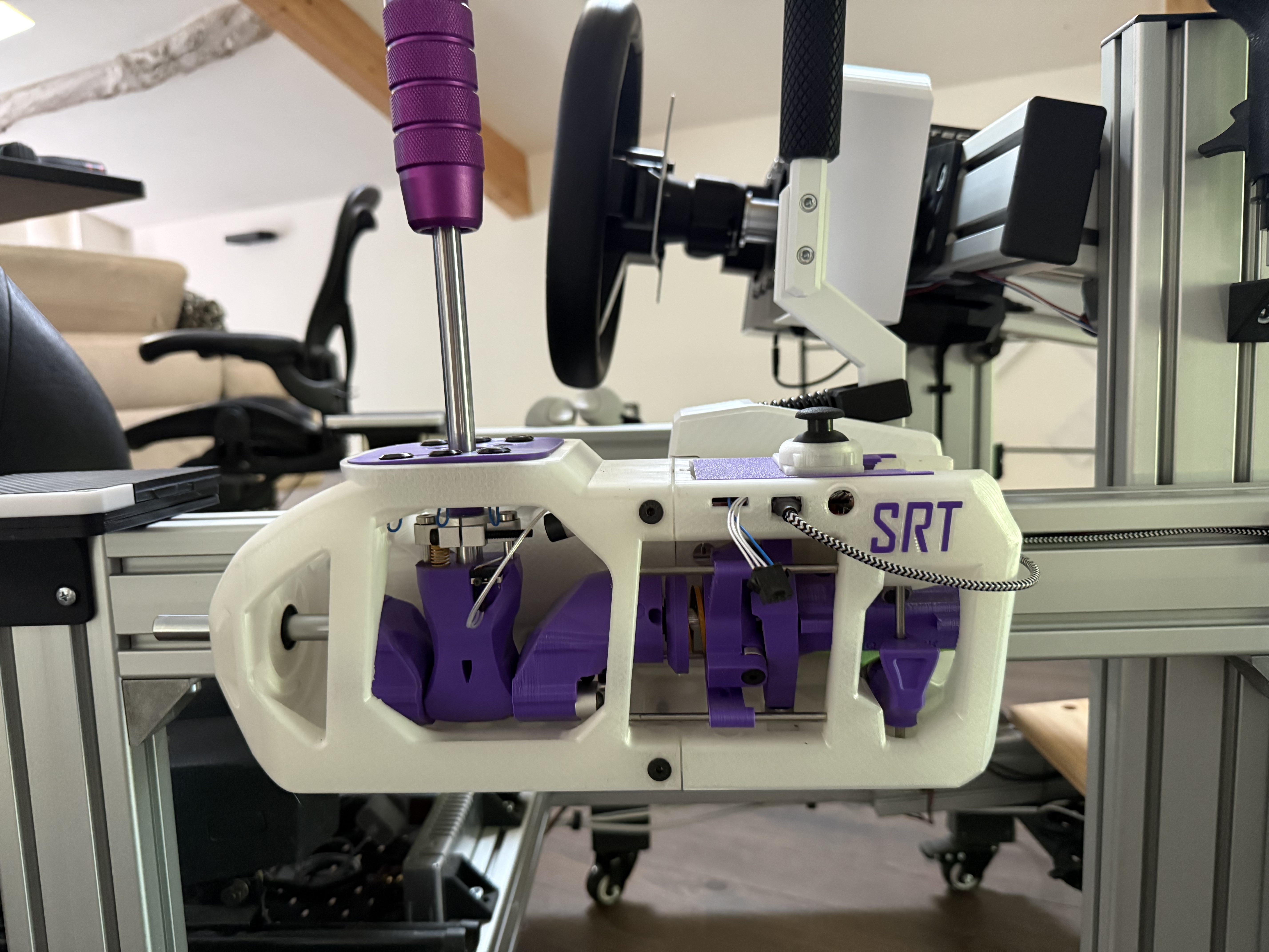

- La boite est celle de Lebois, pas le dernier modele mais celui d'avant. J'y ai ajouté un cable pour controller les boutons du pommeau camion, un MAN original adapté.
- Le frein a main est un modele binaire redessiné pour utiliser un capter hall (et le connecter au dashboard)

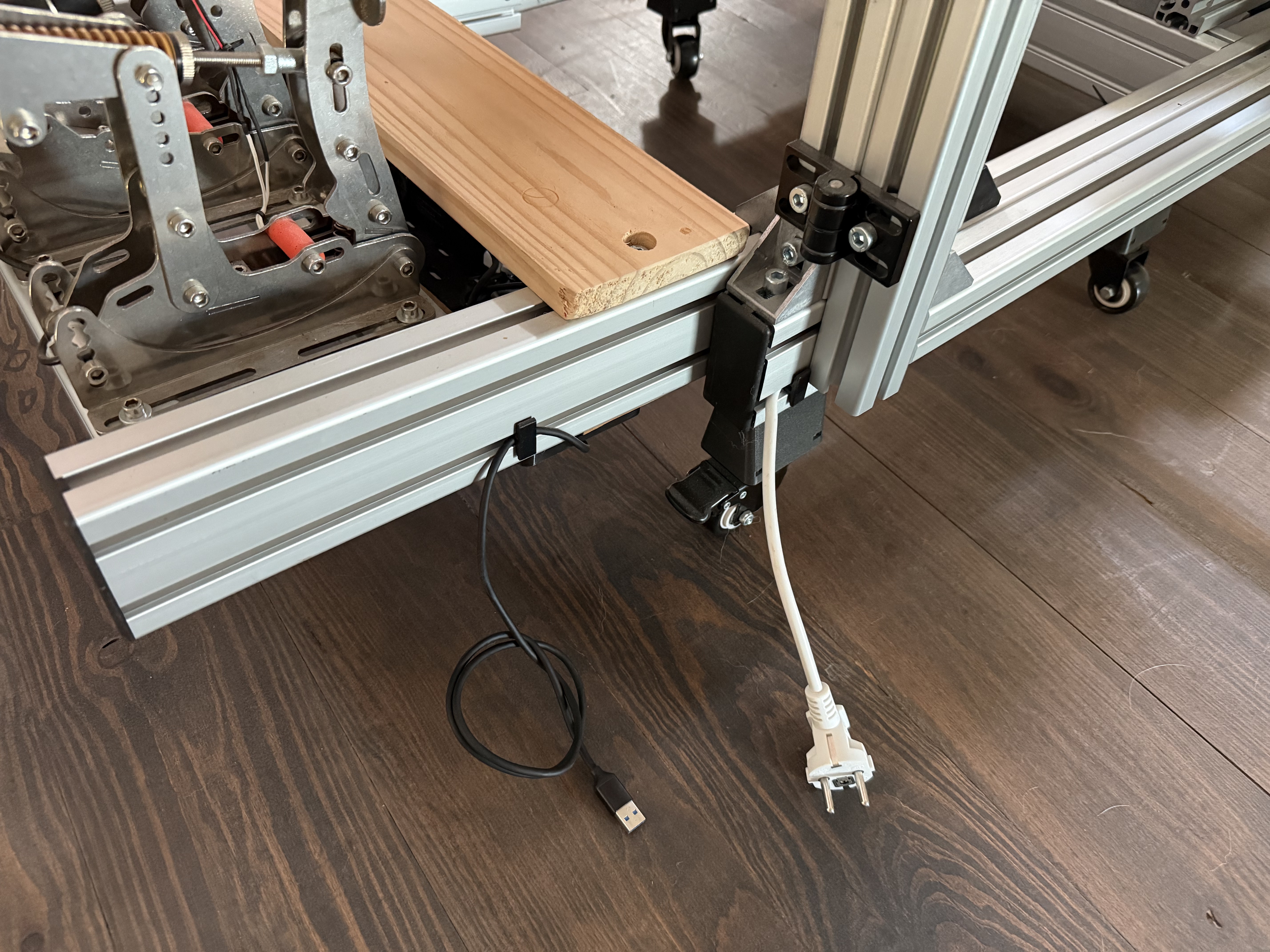

- Le pedalier est le simmon pro d'Aliexpress auquel j'ai rajouté un puck pour les vibrations.

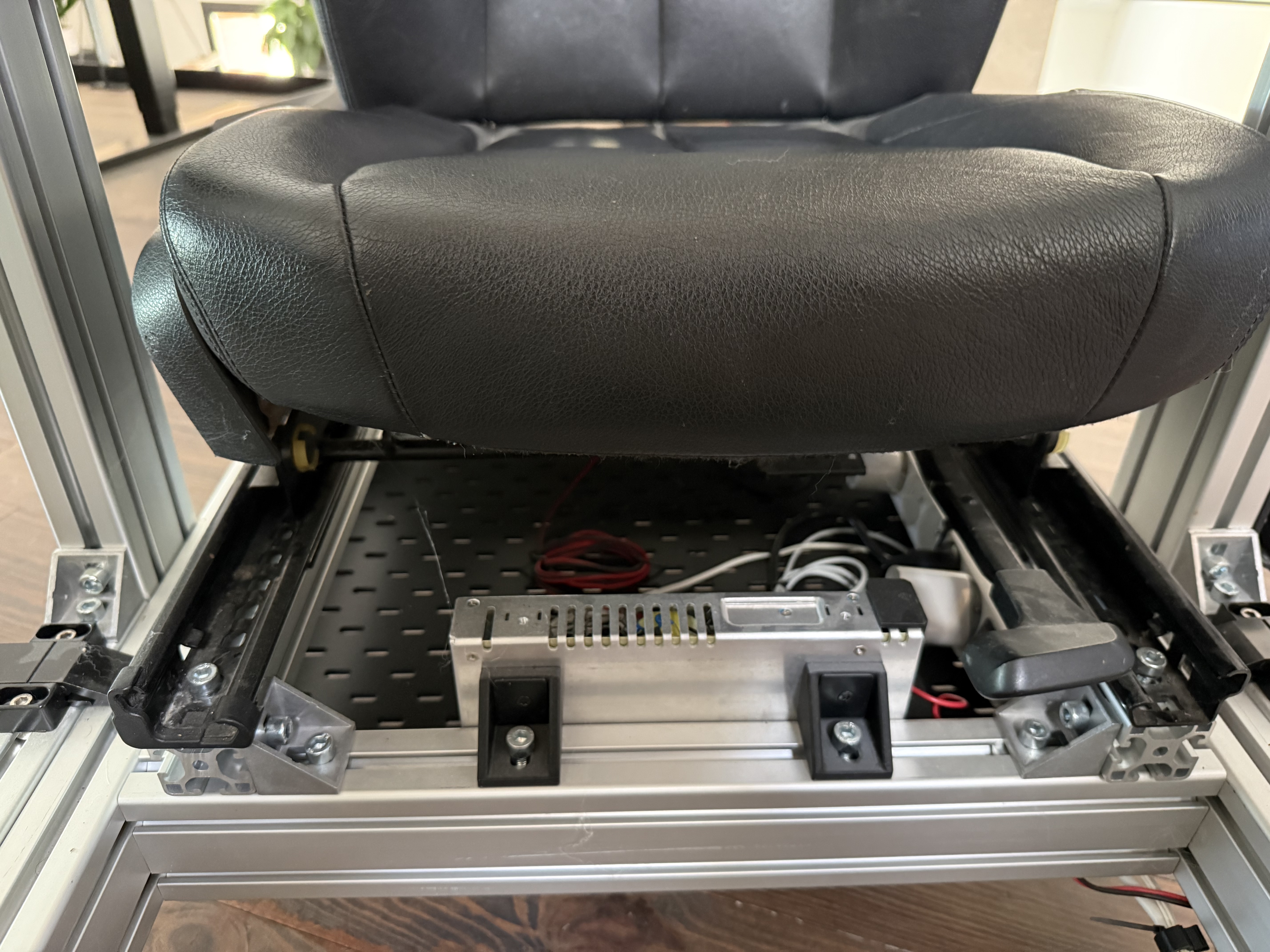

- La base est le CSL DD de Fanatec, je l'alimante avec une alim Meanwell qui gere ca, l'ampli et le bass shaker sous le siege.
- Le siege est un BMW S1 passagé payé pas trop cher.
- les differents supports manettes/casque VR sont aussi des modifs de truc existants adaptés pour etre monté sur un rig.
- Les support des roues sont un design perso imprimé en PETG chargé au carbone pour la solidité.

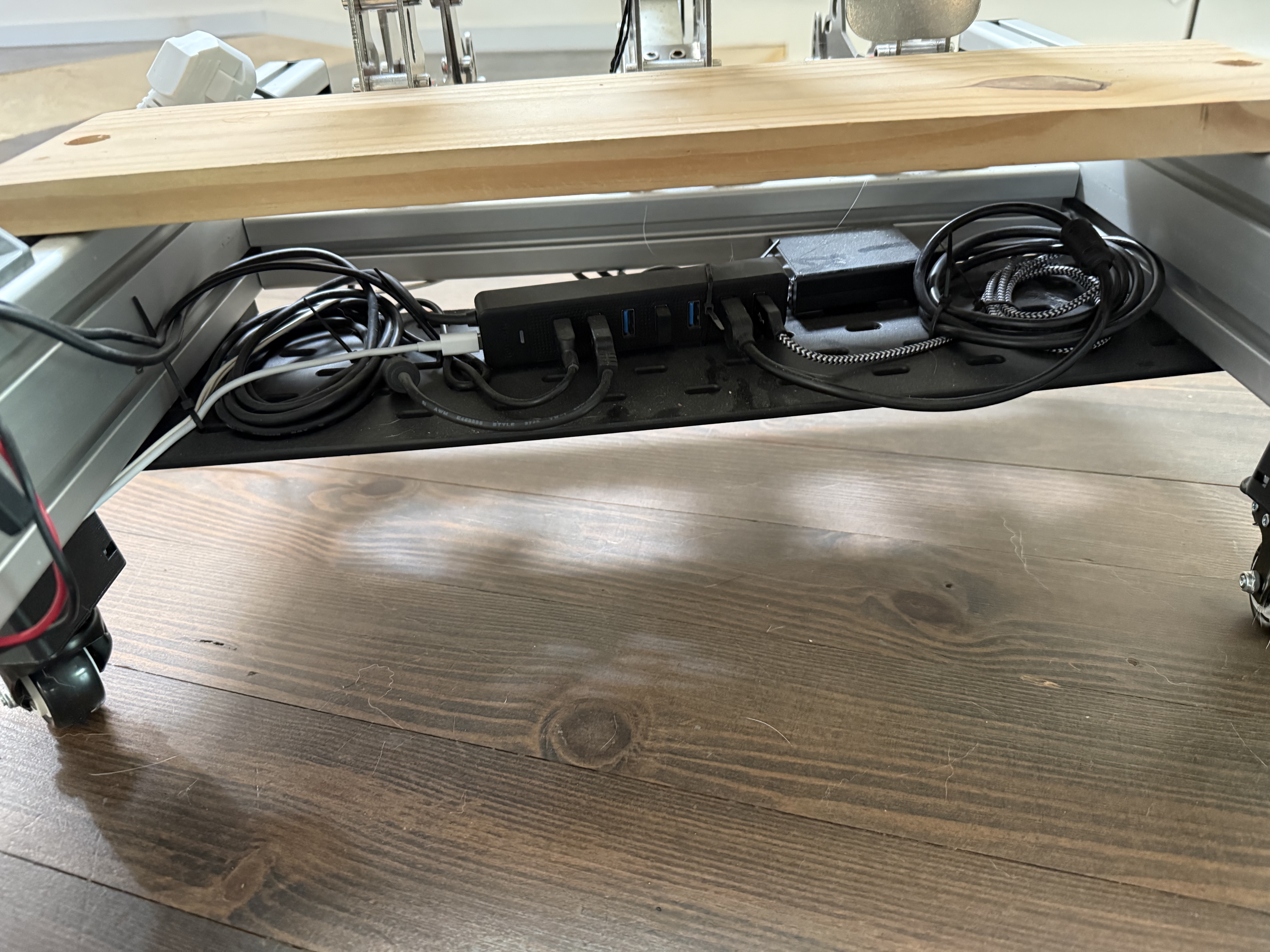

Au final je le connecte avec deux cables, l'elec et l'USB.
Je gagne 20 chevaux par piece avec un pattern carbon, ca commence a faire. :o
Le seul probleme que j'ai c'est que les jeux de bagnoles ont tendence à m'ennuyer, c'est juste le hardware qui m'interesse. :o

Posté le 25-06-2026 à 20:27:04  profilanswer
Super boulot [:implosion du tibia] Je te piquerais bien quelques idées si je n'étais pas contraint par la nécessité de rendre mon rig pliable pour le ranger :o
Je me suis modélisé le même genre de clips pour bloquer les câbles dans les rainures il y a deux semaines :D Les tiens sont faits maison ou c'est un design trouvable sur thingiverse/autre ?
J'aime bien le frein à main, j'ai envie de m'en faire un le plus compact possible avec une électronique simplifiée pour le brancher directement sur le csl dd, je vais sans doute m'inspirer du tien :D

Merci!
J'ai galéré à retrouver le lien des clips mais ce sont ceux la:
https://www.thingiverse.com/thing:2868127
A imprimer en PETG si possible pour donner un minimum de flexibilité.
Le frein a main est celui la:
https://www.printables.com/model/64 [...] sim-racing
Je l'ai modifié pour pouvoir le fixer au rig, utiliser un axe de diamètre different, ne pas mettre d'entretoises et utiliser un capteur hall.
Si t'as besoin des fichiers, j'ai ca.
Dans les trucs qu'il me reste a faire, j'aimerai remplacer la planche en bois par quelque chose de plus raccord mais je ne sais pas ou trouver une plaque alu aux bonnes dimensions a prix correct.

Pas con du tout ce système de porte  :O
Et cette boîte  :love:
Joli projet en tout cas :jap:

Je l'avais bookmarké au cas où pour le modifier (en effet en l'état ça utilise juste un switch on/off), si tu peux partager ta version modifiée je prends avec plaisir :D
Quand j'ai commandé chez Motedis j'ai pris en plus des profilés plats de ce genre :
https://www.motedis.fr/fr/Profile-a [...] -rainure-6
https://www.motedis.fr/fr/Profile-a [...] -Rainure-8
Si ta plaque doit faire 50cm de large, tu prends une longueur de 1m coupée en deux et ça te fait un repose-pieds de 12cm ou 16cm de profondeur. Il faut voir en fonction des frais de ports si ça peut t'aller.
 [:taill]
https://media.adeo.com/media/1606538/media.jpg?width=125&height=125&format=jpg&quality=60&fit=bounds
https://www.leroymerlin.fr/produits [...] f9EALw_wcB

Pas de problèmes, je vais poster un remix du frein sur Makerworld. Il faut aussi que j'y mette le Dashboard.
Pour les propositions de remplacement de planche, j'aime bien les idées.
J'ai bien pensé aux plaque alu mais j'avais un peu peur des coupes, surtout dans la longueur.
Par contre l'option motedis semble plus simple, juste une coupe dans la largeur et les percages.
A voir les prix.

Pourquoi tu visse/colle pas simplement un fine plaque alu sur ta planche en bois ?
Au pire si la planche se vois encore en dessous, tu la peint en noir
Voir meme un revetement genre ca :
https://www.amazon.fr/Tapis-Caoutch [...] =8-28&th=1
ou ca
https://www.amazon.fr/ETM-SBR-Tapis [...] r=8-8&th=1
Message édité par cell le 26-06-2026 à 14:18:59
n°1081907
xyan
MarTn_IV
Posté le 26-06-2026 à 14:19:18  profilanswer
Motedis me donne 21e de frais de port pour une barre.  [:duck69:3]
Coller de l'alu sur la planche, bof. A faire ca, je peux imprimer une sorte de cover.
