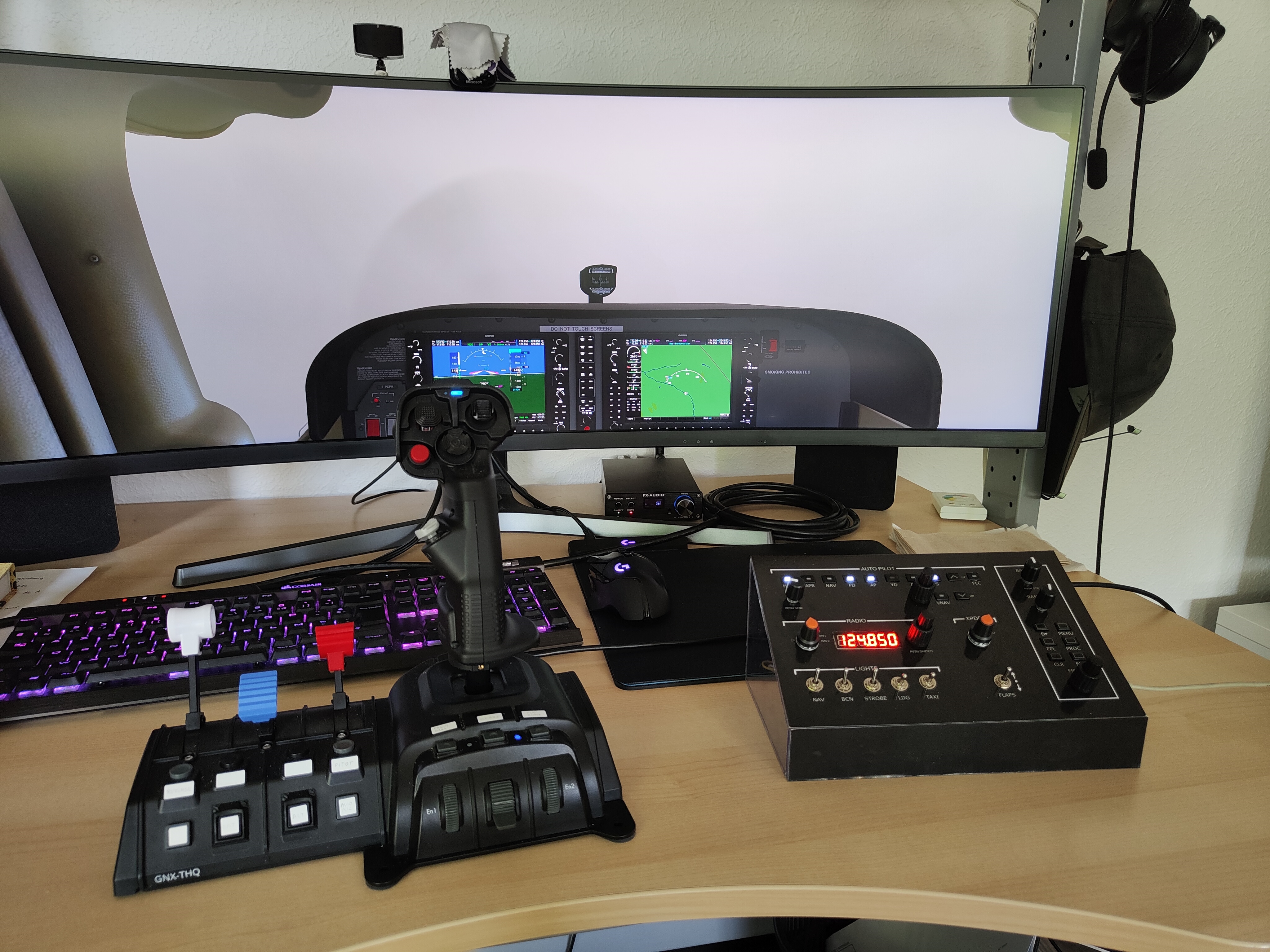

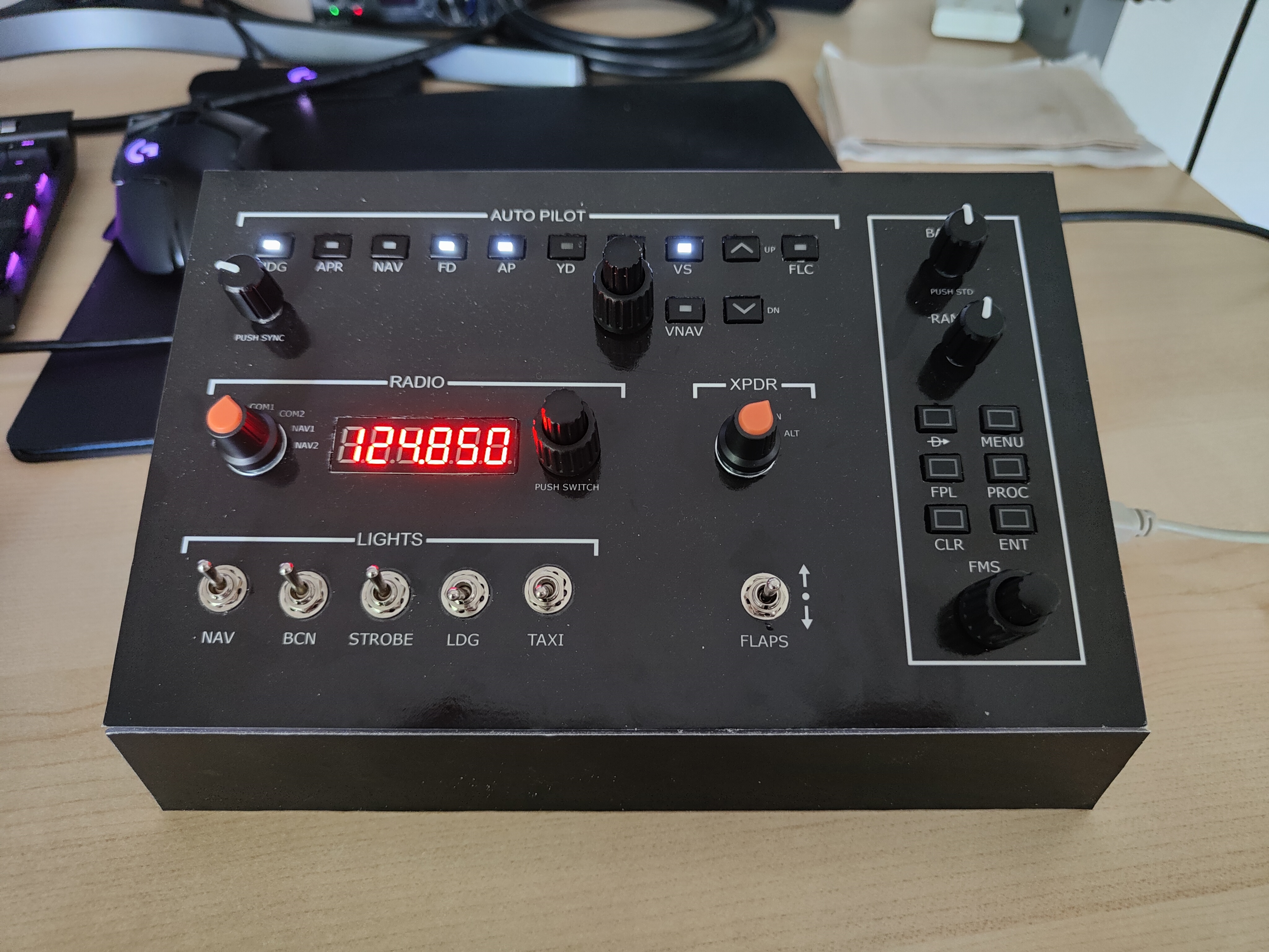

Pycpik
Posté le 01-06-2022 à 19:32:57  profilanswer
Le module autopilot me faisait de l'oeil mais j'ai fini par me faire un module custom avec mobiflight pour ça (j'utilise essentiellement le g1000).
https://rehost.diberie.com/Picture/Get/r/74328
https://rehost.diberie.com/Picture/Get/r/74330
Au final ça me revient sans doute plus cher, mais c'était sympa à faire et on choisit les boutons :D
Message édité par Pycpik le 01-06-2022 à 19:33:40

n°1038240
Bourinatto​r
Posté le 01-06-2022 à 20:33:48  profilanswer
C'est beau !
On a un topic pour ce genre de bricolage :D
J'ai été un peu décourager par la gestion des rotateurs, quand tu fais un 180 le simu garde tt tes input ou si tu va trop vite ils ne les prend pas en comte ? C'est vite frustrant :D
n°1038245
Pycpik
Posté le 01-06-2022 à 22:20:00  profilanswer
Merci :)
J'ai pas remarqué de soucis avec les encodeurs. Mobiflight peut même gérer les rotations rapides avec différentes actions. C'est vraiment pas mal fait.
Y a juste la LED du bouton VNAV que j'ai pas réussi à mapper. Je n'ai pour l'instant fait qu'une conf G1000 aussi...
Et j'aurais bien mis 2-3 trucs en plus mais j'ai utilisé les 68 pins de l'arduino :o
n°1038251

n°1038257
Pycpik
Posté le 02-06-2022 à 09:26:08  profilanswer
Les double encodeurs et l'afficheur 7 segments chez propwash sim https://www.propwashsim.com/store
Je peux donner plus de détails si y a des intéressés (et que je trouve le bon topic).
