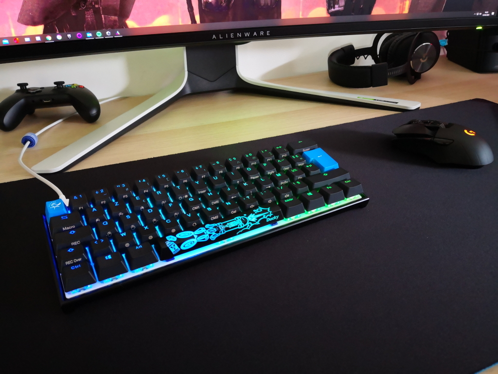

Petit Mecha Mini arrivé à la maison : je suis amoureux :O Pris en promotion sur hardware dans les 120.
https://zupimages.net/up/21/10/eub7.jpg
C'est la version 2020 avec les mx switch black "retooled" (logo des switch MX updated sur la boiboite) : toutes les touches sont d'une douceur.
j'hésite à l'accompagner d'un "coiled" cable.
Message édité par Neil007 le 12-03-2021 à 10:30:43
j'aime pas bcp les claviers noirs, mais punaise il est vraiment beau ce mécha mini !
