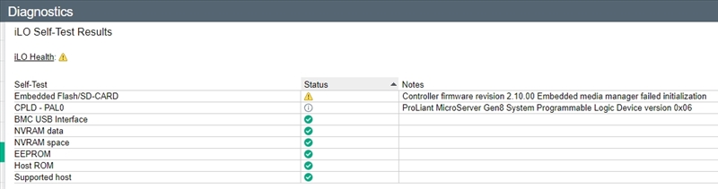

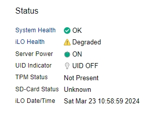

Bonjour à tous,
Je viens vers vous, car j'ai quelques questions après achat d'un HP MicroServer Gen 8 10Go et proc d'origine
J'ai plusieurs problèmes et je voudrais savoir si c'est grave ou pas.
1) J'ai l'iLO dégradé dans le dashboard de contrôle iLO (par contre, j'arrive à y accéder sans souci) j'ai beau reset l'iLO et formater la mémoire flash intégrée, ça revient dès que je lance le serveur. Est-ce que c'est normal ou réparable ?
https://zupimages.net/viewer.php?id=24/12/0mlg.png
https://zupimages.net/viewer.php?id=24/12/hlp8.png
2) HPE Smart Storage Administrator ne semble pas installé, lorsque je démarre avec F10 puis F5 pour déclarer mon array sur le cinquième disque il reboot sur la carte réseau.
J'ai essayé de réinstaller intelligent Provisionning (1.74 rt 1.71), mais il me met une erreur nvram.
J'ai voulu réinstaller le SSP8.1, il part sur un terminal en busybox avec plein d'erreurs.
Avez-vous déjà eu ces problèmes et les avez-vous déjà réglé ?

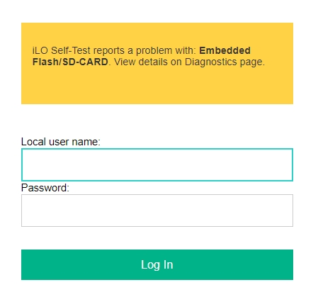

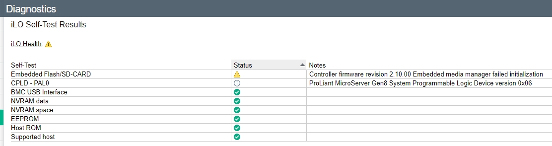

DiB91
Bwaaaaaaah
Posté le 23-03-2024 à 11:05:56  profilanswer
Pour une coïncidence !
J'allais justement venir poster que j'ai le même souci avec mon MicroServer aussi !
Chez moi tout fonctionne correctement, mais de temps en temps j'ai le message suivant au login d'iLO :
https://rehost.diberie.com/Picture/Get/f/263994
Et dans le monitoring, ça parle de lecteur SD/Flash défectueux :
https://rehost.diberie.com/Picture/Get/f/263995
https://rehost.diberie.com/Picture/Get/r/263996
Aucun symptôme visible autre qu'iLO qui est *très* lent (affichage, ouverture des liens, navigation dans les menus...).
L'OS et ses services (des VM Windows et Linux dans mon cas) fonctionnent à performances normales, et les accès disques n'ont aucune baisse d'I/O.
J'ai déjà reset la NVRAM plusieurs fois, ça semble corriger le problème pour quelques mois, et puis ça finit par retomber...
Peut être une pile de sauvegarde qui flanche ?

mcflyparta​ges
Posté le 23-03-2024 à 21:05:16  profilanswer
Je me sens moins seul lol.
J'ai retourné celui en question, mais j'en ai encore deux chez moi donc un avec le même problème. Je n'avais pas fait attention, car c'était mon premier, mais le deuxième est complètement fonctionnel et l'iLO est bien plus rapide.
Sur celui avec le même problème que toi, iLO degraded et problème de sd/flash. Je remarque que je n'ai pas intelligent processing d'installé non plus et donc je ne peux pas faire de reset nvram.
J'ai essayé de réinstaller Intelligent Processing, mais impossible (ps d'erreur NVRAM cette fois) une erreur BCM un truc comme ça.
1) Comment as-tu RAZ la NVRAM ?
J'a bien peur que ce soit signe de faiblesse de l'iLO et qu'il devienne de moins en moins rapide comme le mien quasi inutilisable depuis hier, de plus il n'accepte plus le clavier en HTML5 ni en direct, il faut que je passe par un filaire alors qu'avant aucn soucis.
2) J'ai le SPP 8.1 mais dès que je le lance à partir d'une clé bootable, il ne veut rien savoir (ouverture terminal avec erreur busybox), comment peut-on l'installer en le gravant sur dvd ?
Par contre, une fois l'OS installé ça marche nickel, c'est vraiment que l'iLO.
Merci d'avance

mcflyparta​ges
Posté le 23-03-2024 à 22:16:20  profilanswer
Je viens de balancer le SPP8.1 avec une carte MicroSD et le probleme d'iLO degraded est OK pour le moment. L'ilo refonctionne sans ralentissement.   voir dans le temps

DiB91
Bwaaaaaaah
Posté le 23-03-2024 à 22:33:49  profilanswer
N'hésite pas à repasser dans le coin si ça évolue :jap:
Pour RAZ la NVRAM il y a un bouton dédié dans iLO.
C'est intitulé "RESET iLO" je crois, mais si tu cliques ça dévoile plus d'options donc une pour formatter la NVRAM.
