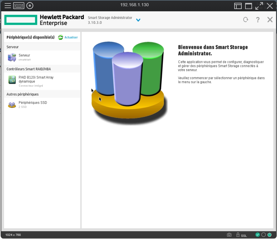

n°11303705
DiB91
Bwaaaaaaah
Posté le 05-12-2023 à 10:25:44  profilanswer

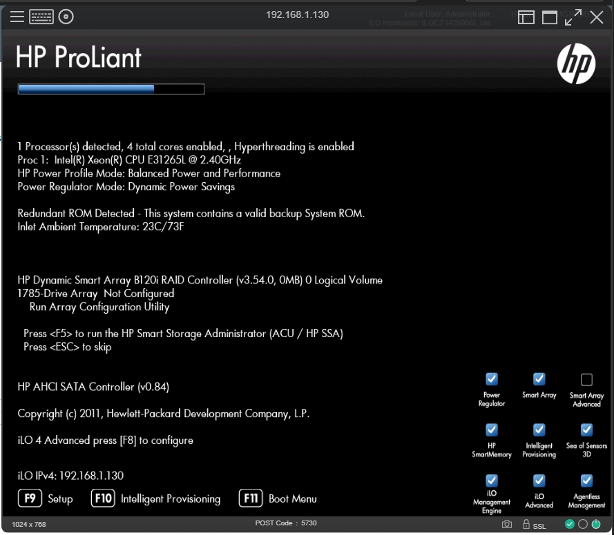

Ouep, je confirme.
J'ai sûrement pas bien compris comment ça marche mais mon SSD est bien branché sur le connecteur SATA "ODD" avec le cordon rouge d'origine.
Mes disques dans la baie sont bien connectés au connecteur SAS de la carte mère.
En config "B120i RAID" (dans le BIOS F9, je sais pas si ça joue) j'ai bien le contrôleur RAID et le contrôleur SATA AHCI qui s'affichent au POST, mais le SSD n'est pas détecté et n'apparait pas dans le setup de Windows (que je présente ou pas le driver de la baie).
https://rehost.diberie.com/Picture/Get/t/228404
En configuration "SATA AHCI", j'ai bien les 2 contrôleurs SATA AHCI qui s'affichent au POST et le SSD est détecté par le premier :ouch: :??:
Il apparait dans le setup de Windows et je pourrais ainsi installer l'OS.
Les disques installés dans la baie ne sont toujours pas détectés au POST.
Lorsque j'essaie de démarrer le Smart Array Manager (ou ACU maintenant), ça m'affiche une ligne de commande GRUB, j'ai l'impression que le firmware n'est pas installé.
Question bonus : y a moyen de réinstaller l'outil de gestion de la baie, ACU ou SAM peu importe, y a pas une ISO qui le contient quelque part ?
Je suis entrain de réinstaller le Provisionning Tool aussi, qui a le même problème (ne se lance pas, renvoie sur l'invite GRUB).
https://rehost.diberie.com/Picture/Get/t/228405
EDIT : AH c'est bon !  [:yann39]

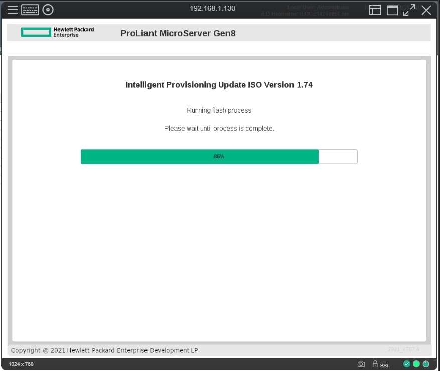

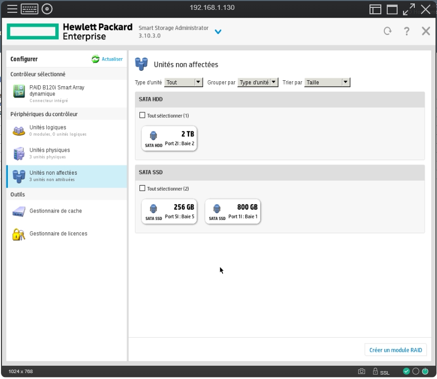

J'ai terminé la mise à jour du Proviosionning Tool, et depuis cet outil, j'ai pu accéder à l'outil de gestion de la baie et créer mes modules RAID :jap:
https://rehost.diberie.com/Picture/Get/t/228403 https://rehost.diberie.com/Picture/Get/t/228402
Ca me donne l'impression que tous les ports de stockage de cette machine sont gérés par un seul et même contrôleur au final.
Le port ODD est un canal supplémentaire du contrôleur B120i qui gère aussi la baie SAS :)
(sur le ML350 à l'inverse, chaque baie a son propre contrôleur (qui peut être un P420i intégré ou une carte PCIe dédiée évidemment), et les ports SATA "intégrés" sont gérés par un contrôleur SATA AHCI séparé (je crois qu'il y en a 2 ou 4)

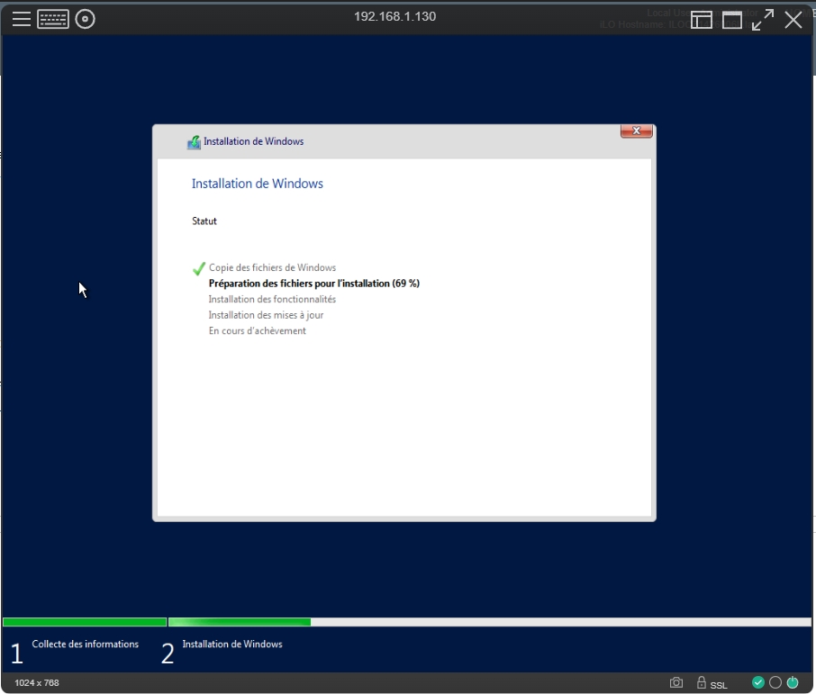

Je tente une installation de l'OS (WS2022, théoriquement non supporté par cette machine, puisque pas de TPM, donc ça sera WS2019 si ça passe pas).
Message édité par DiB91 le 05-12-2023 à 11:06:21

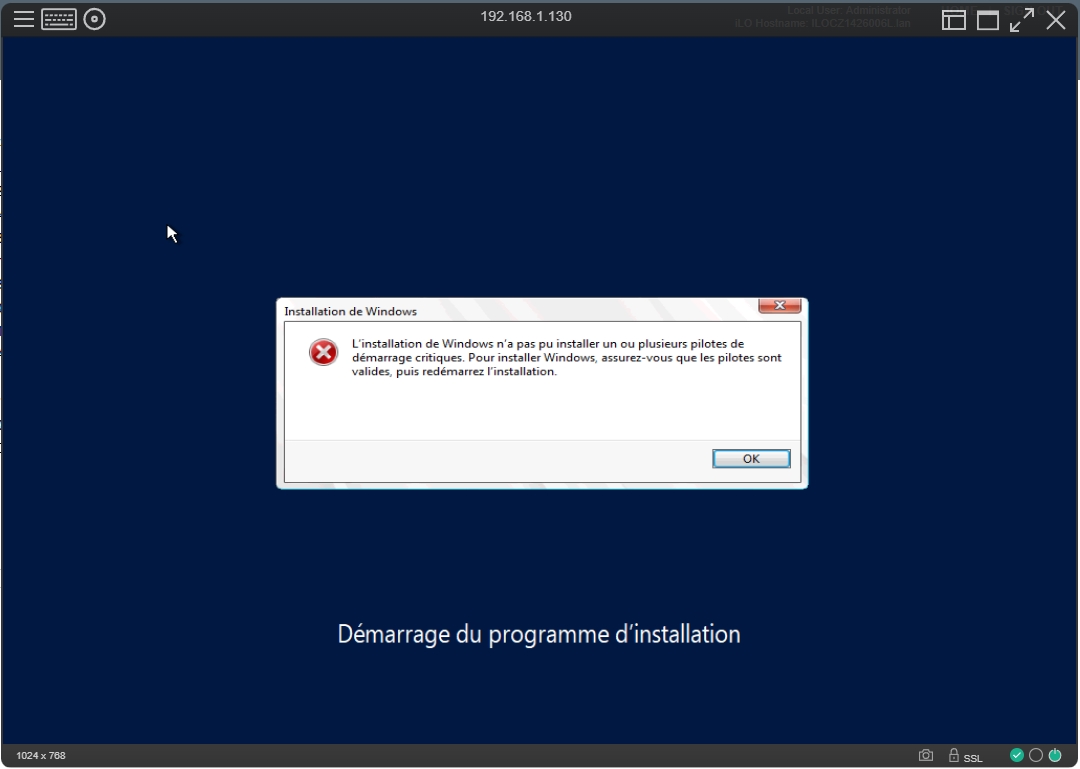

De toute façon j'ai pas pu aller bien loin, je n'arrive pas à installer WS2022 ni WS2019.
Le setup plante dès le démarrage, pour une histoire de drivers :
https://rehost.diberie.com/Picture/Get/t/228458
Je pense que Intel Provisionning m'a injecté des drivers trop vieux pour l'OS :(
EDIT : C'est bien ça, j'ai utilisé l'outil Erase dans IP pour effacer mes traces et c'est passé :

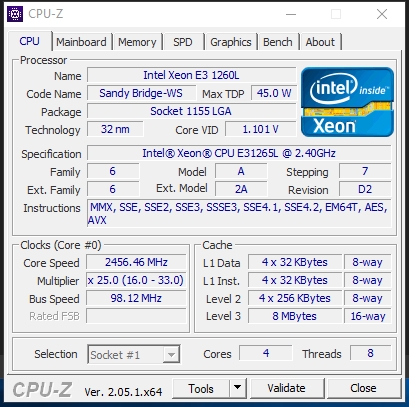

Tiens, au passage, je me rends compte que je me suis peut être fait scam quand j'ai acheté mon CPU (eBay il me semble) :??:
Je trouvais que le nom du CPU affiché dans Windows avait quelque chose de bizarre : "Intel Xeon CPU E31265L"
Je trouvais aussi bizarre de ne trouver aucune info nulle part sur les internets, y compris (et surtout !) sur l'ARK Intel :/
CPU-Z a eu le dernier mot :
https://rehost.diberie.com/Picture/Get/t/228731
Le Xeon E3-1265L "v1" n'existe pas, tout simplement :D :o
En réalité c'est plutôt un E3-1260L sans son IGP donc.
Je vais tâcher de garder un oeil sur les fréquences, m'assurer qu'il boost bien à au moins 3.3 GHz, ou trouver un E3-1265L v2 qui booste dans les 3.5 GHz...

Hi
J'ai un petit G8 avec la NAnd de cramée : write protect etc etc
Impossible du coup de provisionner le raid
J'ai déjà upgradé , j'ai accès a Ilo , j'ai formaté la Nand , toujours la même chose
J'ai vu chez Hp qu'il ya un iso bootable pour configurer la carte en offline : https://support.hpe.com/connect/s/s [...] abf175b9bd
Mais impossible de la DL , quelqu'un aurait ça a me redonner ?
Sinon quels sont les options ?
Ajouter une carte raid sur le ports pciE et mettre la baie de disque dessus  avec un disque system pour le boot ?
faire un presse papier ?
Merci !  :hello:
n°11309962
electrocut
Posté le 31-12-2023 à 09:09:10  profilanswer
Trouvé une source non officielle via recherche Google : http://test.mikrovps.hu/iso/hp/

n°11310214
vil_coyote​76
Vil_coyote76
Posté le 01-01-2024 à 13:40:52  profilanswer
Je te remercie  !
pour l'instant j'ai sur les iso :
NMI Detected. Please consult the integrated Management Log for more details
Google me dit ram non hp ...
je vais tester avec d'autres barrettes
https://rehost.diberie.com/Picture/Get/t/228466
Hello, je rebondis sur ton message car j'en suis au même point que toi.
J'ai décidé de ressortir mon HP ProLiant Gen8 G1610T Celeron@2.30GHz. J'ai un Xeon depuis 3-4 ans mais comme je m'en sers quasiment plus, je ne me suis jamais lancé à le poser.
Actuellement ça tourne sous Windows Server 2016 et je voulais changé le système.
J'ai hésité, on entends tellement parler de Proxmox, notamment pour une VM Home Assistant.
Mais par habitude, par compétences trop limitées et trop la flemme de creuser, j'ai tenté l'install de Windows Server 2022, ça boot correctement sur la clé branchée à un port USB à l'arrière le serveur, mais j'ai aussi ce message d'erreur lié aux drivers manquants et aucun Disque n'est reconnu à ce moment-là, alors que 2016 tourne comme un avion sur le SSD (installé depuis le début à la place du DVD, et moi qui imaginait que ça allait se faire tout seul.
J'ai préparé une clé avec les drivers HP pour le contrôleur Raid (HPE Dynamic Smart Array B120i/B320i SATA RAID Controller Driver for 64-bit Microsoft Windows Server 2012/2016 Editions) mais je n'ai pas encore testé et voilà que je tombe sur ton message !
Pourrais tu m'expliquer comment mettre en œuvre ta solution "utilisé l'outil Erase dans IP pour effacer mes traces", stp ?
Merci d'avance !

tiiiit_74
Posté le 05-01-2024 à 18:06:10  profilanswer
[quotemsg=11311371,34079,868866]
Merci d'avance !
Édit : j'y suis mais je ne sais pas quoi effacer, j'ose pas
Édit 2 : j'ai effacé Active Health System, toujours pas de disque.
J'ai inséré la clé sur laquelle j'avais préparé les drivers, c'est passé, installation en cours.
Chui pas si mauvais.
