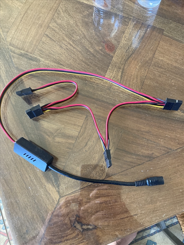

galaksy2001 a écrit :
Très beau projet , mais l'alimentation, ça suit ? [:moonbloood:2]
Bien vu  :)
Ca dépend surtout de la puissance de l'alim, du proco et du nombre/type de DDs mécaniques dans la baie interne ET de la conso de la carte pcie utilisée (SATA ou HBA)
Sur le modèle de base de l'alim (150W) avec 4 DDs dans la baies interne, c'est pas festif mais ça doit passer "safe" avec 2 SSD dans le boitier par ex.
Sur le modèle d'alim des Xeons (200W) tjrs avec 4 DDs, ya plus de marge, 4 SSD ou HDD 2,5" pas trop vorace doivent tenir sans pb.
Mais ... pour contourner ce pb, j'ai prévu d'ajouter un cable DC/SATA de ce genre la avec une petite alim externe (5A devrait suffire) ...
https://rehost.diberie.com/Picture/Get/r/504703

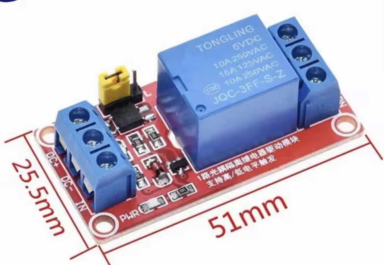

Et pour que les DDs du boitier s'allument et s'éteignent avec le serveur, un petit relai couplé sur le port USB2 arrière du serveur ou une source elec. interne ...
https://rehost.diberie.com/Picture/Get/t/504707

galaksy200​1
Pourquoi pas ...
Posté le 09-04-2026 à 22:35:52  profilanswer
Quel que soit le proc à 50W près et la carte PCIe, tu rajoutes 4 SSD/HDD en 2,5" + un DD externe USB ou 2 HDD 3,5 : c'est plus du double de ce qu'a prévu HP pour ce serveur !
L'alim d'origine ne peut clairement pas suivre sachant que tu dois te situer entre 60/70% de sa capacité max pour un bon rendement et pour assurer sa pérennité.
Donc oui, une autre alim est indispensable et externe de préférence ;)
Je ne connaissais pas  ce type de cable DC/SATA ... Intéressant  :jap:
Et bien vu pour le relai mais y a pas un réglage possible dans le bios ? Flemme de vérifier ...

Par curiosité, t'as vérifié dans le bios ?
Tant qu'il y aura de la compote
n°11473906
no_id
Posté le 10-04-2026 à 22:49:04  profilanswer
Bah, dans le cas de l'utilisation d'une alim externe via un cable DC/SATA, le bios ne sera d'aucune utilité car le jus ne dépend plus du serveur.
D’où l'idée du relai pour faire une synchro propre: dès que le serveur alimente un des ses ports (USB par ex.) au démarrage, le relai se déclenche et "ouvre" l'alimentation des DDs et l'inverse quand le serveur coupe sa propre alim.

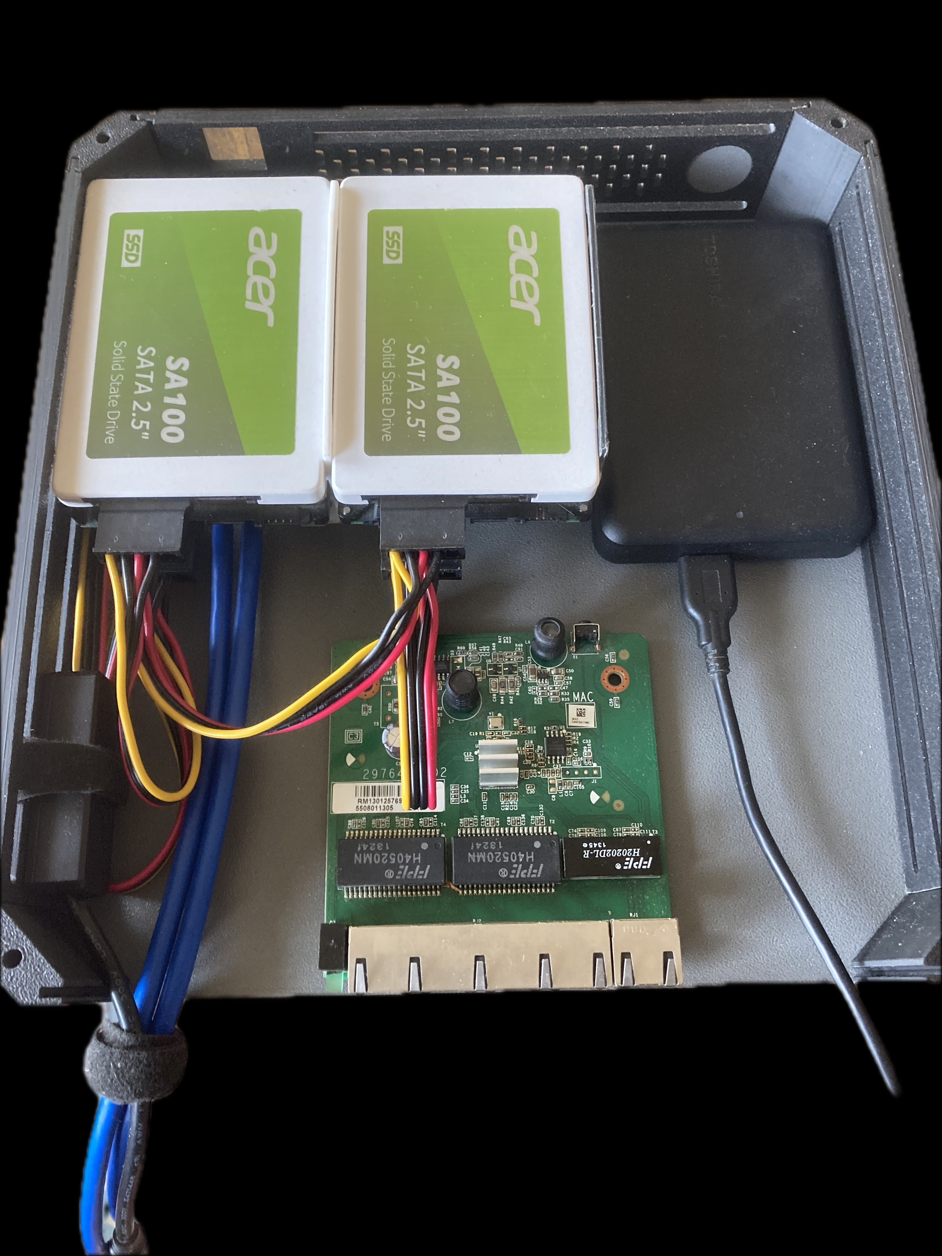

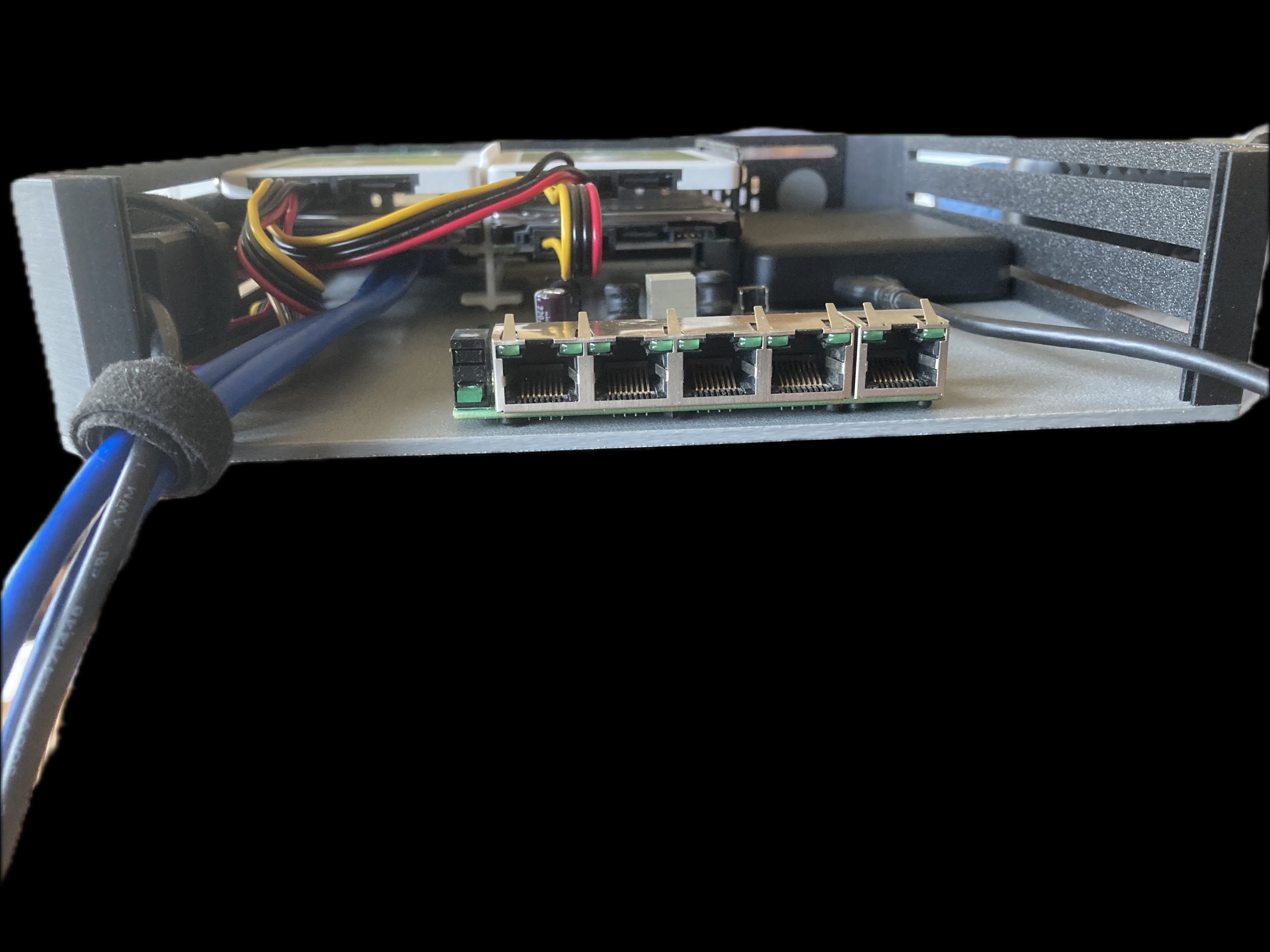

Petite mise à jour de mon projet de boitier avec intégration d'un mini switch RJ 5 ports Netgear ...
https://rehost.diberie.com/Picture/Get/r/505325
https://rehost.diberie.com/Picture/Get/r/505324
D'ailleurs, si quelqu'un connais un mini switch 5 ports ou 8 ports Ultra Low consommation, je suis preneur  :jap:
Message édité par no_id le 12-04-2026 à 13:09:18
n°11474031
lazer127
Posté le 12-04-2026 à 12:10:54  profilanswer
J'ai ce mini-switch Dexlan 4 ports 1Gb alimenté par USB que je traine dans mon sac, car ça dépanne bien quand je dois me connecter derrière les machines en datacenter.
L’avantage c'est que l'alimentation USB permet de fournir le courant depuis le PC portable, donc ça consomme rien du tout.
https://www.amazon.fr/Commutateur-P [...] B0C9YLJDSR
Mais ce n'est que 4 ports...
n°11474038
ilium
Candeur et décadence
Posté le 12-04-2026 à 12:52:56  profilanswer
Les D-Link DGS-105 ou 108 sont en 5v donc adaptables USB (adaptateur USB prise alim 5.5/2.1 par exemple Delock 82197).
Même la version manageable DGS-1100-08V2 est alimentable par ce biais.
Message édité par ilium le 12-04-2026 à 13:01:22
n°11474040
