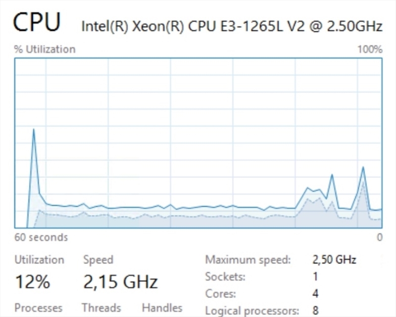

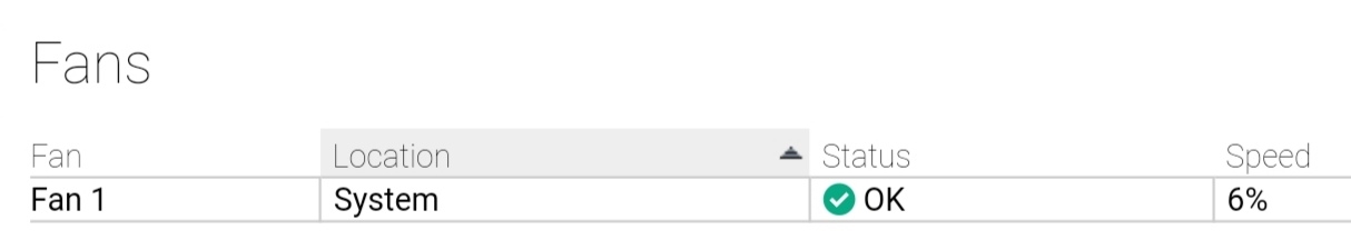

Scalpos
Posté le 07-07-2024 à 11:22:44  profilanswer
frandon a écrit :
J’ai pas bien pigé : pour w2016 avec un CD d’origine ça fonctionne ?
Comme chaque été, je me dis que je vais changer mon Windows home server par un Windows un peu plus à jour…
Me semble être passé par le montage d'une image ISO dispo depuis la console d'admin iLO, plutôt que la création d'un média comme l'indique DIB.
Je confirme sous Win 2016, System Information dans iLO indique bien 6% pour le ventilo
https://rehost.diberie.com/Picture/Get/r/298890 et une activité CPU moyenne de 13%
https://rehost.diberie.com/Picture/Get/r/298891

n°11349750
themegaman
Posté le 21-07-2024 à 17:02:06  profilanswer
Un p'tit coucou d'un possesseur de G7 (depuis 11 ans déjà), après le passage d'electriciens peu consciencieux (les mecs ont disjonctés la maison complète plusieurs fois dans la journée) j'ai la carte réseau intégrée et le disque contenant l'os (SSD) qui ont cramés, je viens de les remplacer et ça repart comme en 40 avec en prime le passage de Windows server 2012 R2 à 2022 ! (N54L + 8Go ram + 16 To + SSD pour l'os).
En lien la carte réseau low profil compatible que j'utilise :
https://www.amazon.fr/dp/B07RFQ6SYN [...] ct_details
Diyeeni RTL 8111F PCIE Carte Réseau, Gigabit Ethernet LAN Card PCI-E 10/100 / 1000Mbps avec Low Profile pour Windows7/8/ista/XP/2000/ME/98sE
Voilà, 500€ d'économisé (j'avais le SSD en stock et la carte réseau m'a couté 12€^^)
n°11349781
Dephi
Posté le 21-07-2024 à 22:38:21  profilanswer
Allez ca sera peut être enfin l été où je me bouge pour migrer vers 2022, j suis encore en whs o)
Des conseils ,pièges à éviter ?
J'ai aussi une Vm pour faire tourner home assistant , je pense que ça reste full compatible non ?
Ça ne rame pas trop sous 2022 ?
J'ai 8 go comme toi +ssd système
Message édité par Dephi le 21-07-2024 à 22:39:39
n°11349803
themegaman
Posté le 22-07-2024 à 03:16:06  profilanswer
haha oui, 2007->2022 ça va te faire du bien, tu as un endpoint ou assimilé pour la sécu ? Sinon chaud^^
Si tu utilises hyper-v y'a pas de raison que ça ne fonctionne pas ! De mon coté comme c'est un crash sans back-up de l'os je n'ai pas remonté mes vm (j'en avais plus d'utile de up, que des tests), donc je ne peux pas te l'assurer.
bah écoute non, je suis agréablement surpris, même avc mon plex qui tournait en fond pour remonter le catalogues ça tournait bien ! Franchement bien content de le faire perdurer !
