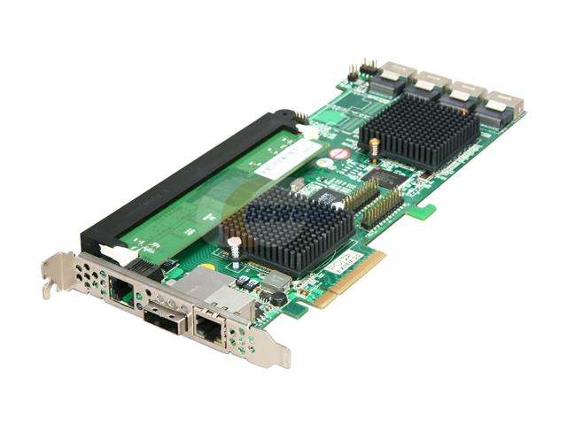

A la maison j'ai ça:
http://reho.st/images10.newegg.com/NeweggImage/productimage/16-151-041-11.jpg
http://www.newegg.com/Product/Prod [...] 6816151041
Upgradée à 2Go ECC et ajouté une batterie.

n°9440277
Posté le 12-03-2015 à 15:13:50  profilanswer
Areca :o Pas de batterie ? Sinon ça va :o
Ca existe les barrettes de 16gb de ddr3eccreg? :o
XaT
[:dawa]
n°9440296
DrDooM
Posté le 12-03-2015 à 15:26:47  profilanswer
Si y a la batterie :o
http://fotoo.fl0w.fr/i/14/6OwiYx36W.DSC_0770.s.jpeg
C'est de la DDR2 là :o
n°9440873
