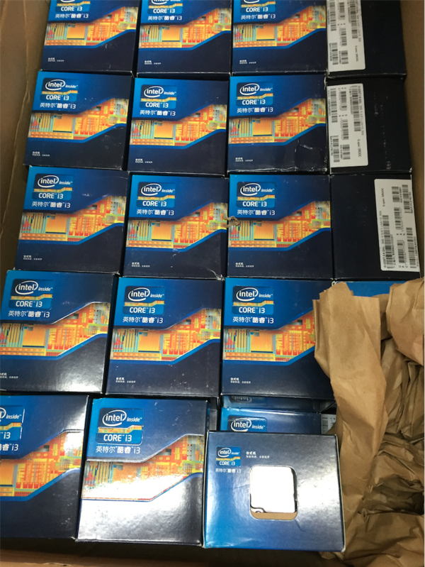

Allez, pour vous aider à vous endormir, une technique : compter les CPU 35W :
http://reho.st/preview/self/3b6a68043c24f1662574e9b7bda69b049593e3da.png
EDIT :
ce n'est pas chez moi :D
