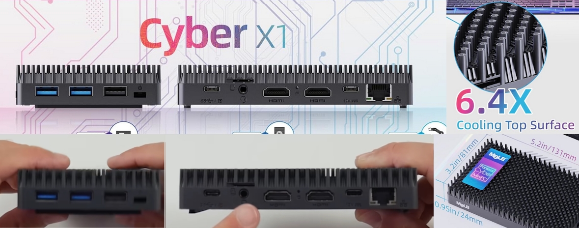

Déjà le visuel n'a pas la même tronche que le produit lui même et comme par hasard, la surface d'échange semble avoir été réduite. Pas le genre de truc qui envoie du rêve...  [:junk1e:3]

Ca doit être un ressenti, aux erreurs de mesures près je n'ai pas repéré d'écart significatif (+/- 2%) [:o_doc]

Oui ressenti je confirme :D : plus c'est fin et serré, plus la surface d'échange est censée augmenter. Après, ça ne veut pas forcément dire efficacité si la conduction est mauvaise et il peut y avoir d'autres phénomènes. Quoi qu'il en soit, tout plastique, ça ne me fait toujours pas rêver: déjà que ceux en métal peuvent parfois ne pas être terribles, une matière annoncée 40 fois moins efficace... :/
