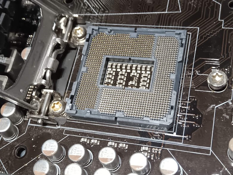

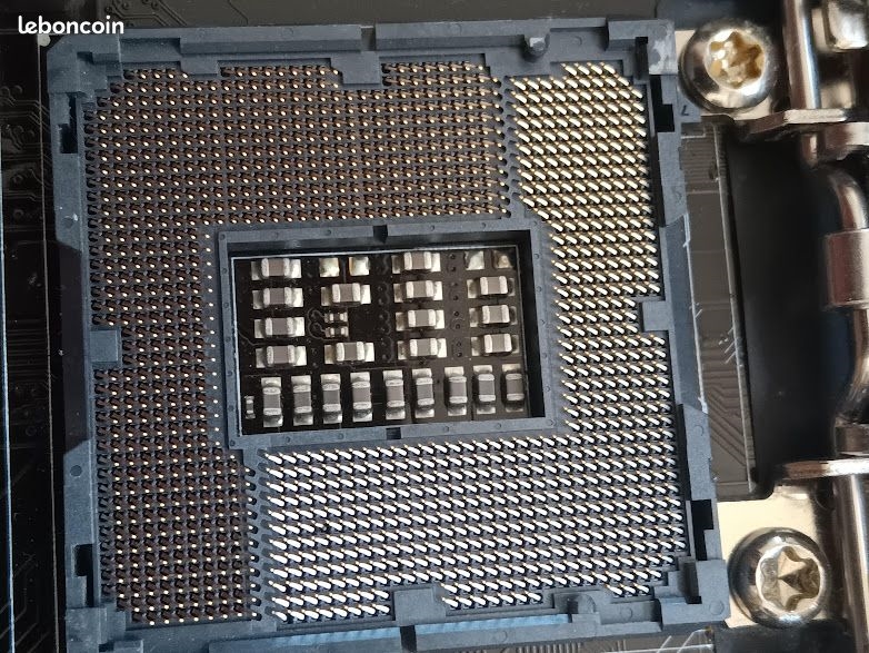

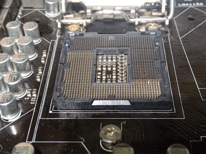

J'ai jeté un œil (toujours côté Asus) sur ce qui se fait en Z68 et P67, j'y avais pas pensé avant ... bon, je crois qu'y a que la Maximus IV Gene-Z qui sort du lot là-dedans :o
J'en ai vu une sur LBC à 50 balles : le vendeur indique qu'elle a eu des pins redressés mais semble fonctionner malgré tout (RAM, PCI-E). Y a au moins un des PINs concerné où c'est le VSS (donc la terre si j'ai trouvé la bonne info) : si j'en crois la photo qui l'a mise, où l'on semble apercevoir un des pin redressés et ma lecture du schéma du socket :o . Mais 50 balles c'est tentant quand même là si elle est vraiment fonctionnelle [:geert]
(quite à lui demander quelles sont les autres pins concernaient avant ofc)
Edit : je contacte le vendeur. Je sens que je vais le regretter si je tente pas (de savoir) :o
Message édité par Antionn le 15-08-2023 à 16:51:24
Mon topic achat // [TU] Radeon Software // [TU] AMD RDNA2 - RX6x00
n°11274447
Antionn
Posté le 22-08-2023 à 01:49:38  profilanswer
J'ai eu un retour du vendeur ... si j'en crois les photos, et ma lecture de ce schéma; ce ne serait que les PIN VCC et VSS qui aurait été touché et il y en aurait 6 ou 7 en tout qui ont été redressés. Je suppose que niveau fonctionnement c'est moins risqué que si c’était d'autres PINS nan ? Le seul risque, c'est que si deux se touche, cela puisse faire un court-circuit (mais ce qui me parait peu probable ici) ?
Les photos que l'on m'a fait parvenir :
https://rehost.diberie.com/Picture/Get/t/203478 https://rehost.diberie.com/Picture/Get/t/203479 https://rehost.diberie.com/Picture/Get/t/203480 https://rehost.diberie.com/Picture/Get/t/203481 https://rehost.diberie.com/Picture/Get/t/203482
Il y a visiblement eu une proposition d'achat par LBC entre temps et maintenant l'annonce est en pause (j'ai un peu tardé à écrire ce message aussi). Mais malgré tout, un retour m'intéresse si ça vous (te :o) parle, dans l'éventualité d'une prochaine fois :jap:
Message édité par Antionn le 22-08-2023 à 02:00:07
