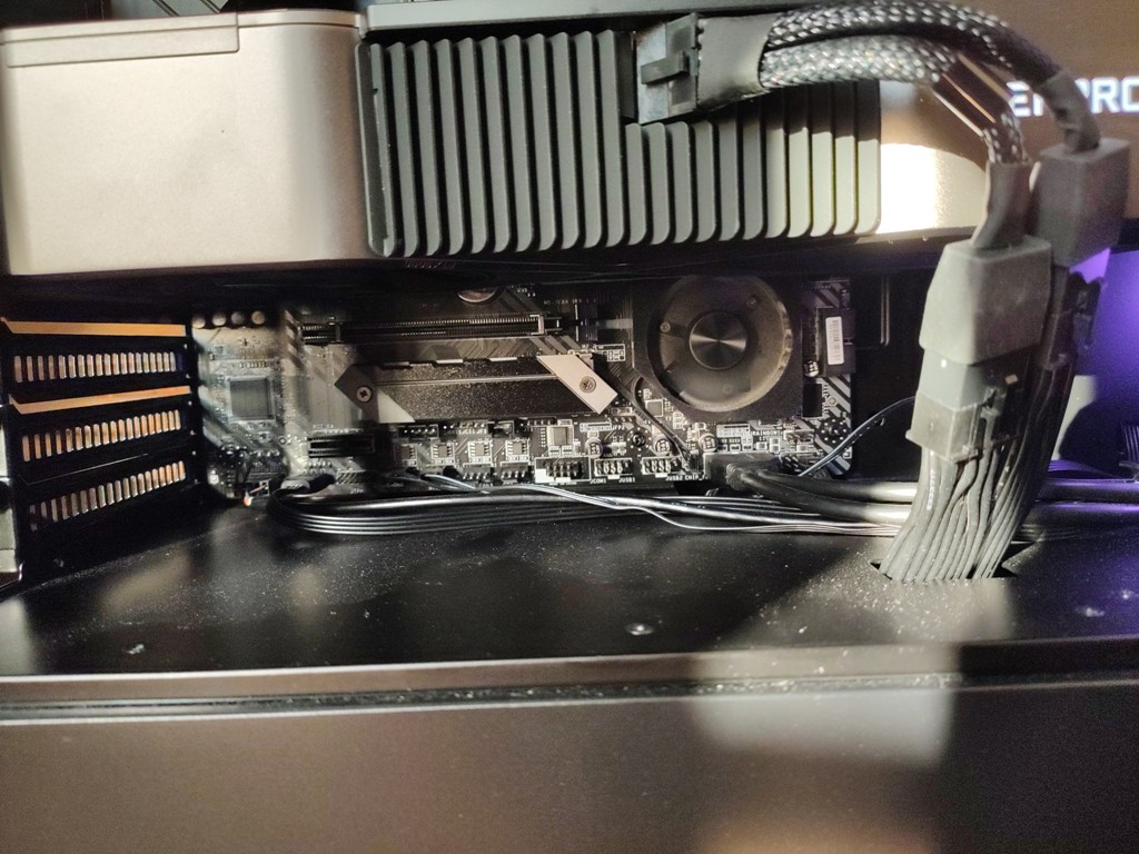

Le ventilo du Chipset fait entre 45mm et 50mm, donc pour les 5250Rpm ..... ça risque de faire beaucoup ?
De même, il souffle dans un canal qui sort derrière la carte graphique.... A voir

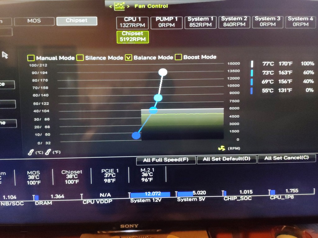

https://nsm09.casimages.com/img/2021/03/05//21030511395615137617296803.jpg
Sinon, pour les profil BIOS, je ne sais pas trop comment cela fonctionne. Si je lis ça pour le ChipSet :
https://nsm09.casimages.com/img/2021/03/05//21030511395515137617296801.jpg
De 55° à 69° le ventilo serait à 0% => pas de ventilo hors, il est à 5250 ? là je vois pas. Il faut que je change, mais pour prendre quelle option ?

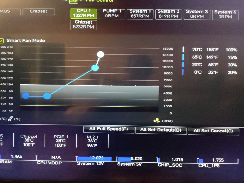

Idem pour le CPU :
https://nsm09.casimages.com/img/2021/03/05//21030511395515137617296802.jpg
Faut il changer de profil ou d'option ?
Merci :)

Soit tu mets manuel et tu règles toi même la courbe soit tu peux essayer le profil silence pour le chipset.
Pour le processeur pareil, tu peux essayer de désactiver le mod smart et appliquer un profil manuel ou silent voir ce que ça donne etc.
Car bon le profil "balance" il a pas l'air très fonctionnel :o. vu la vitesse de rotation pour le diamètre et les températures, ça sert strictement à rien de tourner aussi vite.
