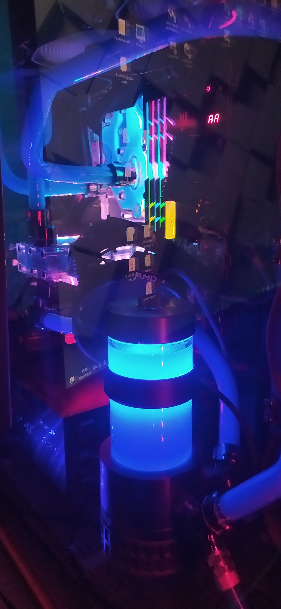

Je suis bien sur le dernier bios, mais je pense que j'ai un problème avec le slot PCIe 16x,
j'ai cherché sur le net et j'ai trouvé d'autres cas similaires, et au final,
souvent lié à un pb mobo, mais pas toujours :??: , certains ont le même résultat avec une nouvelle mobo, problème avec la CG, possible aussi.
Je vais tester le bench 3Dmark pci express "confiture" test pour tester la bande passante réel de mon PCIe, je vous posterez le resultat.
J'ai bien une autre cartes vidéo, mais la testé est compliqué maintenant que mon tubing rigide est monté,
j'ai la flemme de tout vidanger pour de toute façon rien gagner au final, ou 0.5% de perf et encore ...  :pfff:
https://rehost.diberie.com/Picture/Get/t/44005
Dsl pour la qualité et le reflet, photo à l'arrache.
Le petit ventilo AMD c'est pour éviter la chauffe des SSD,
je gagne pas loin de 15-20°C avec, et il reste 2-3 câbles à cacher, enfin bref...
c'est ma faute de toute façon, je n'ai rien vu avant le montage, c'est bien une 1ere pour moi, mais bon, je relativise, PCIe 4.0 x8 = PCIe 3.0 x16,
Je vais pas tout redémontrer pour même pas 0.5% de perf, et encore j'ai benché, rebenché, rien à faire j'ai gagné en perf, le R9 5950x pousse fort et j'ai pas joué avec le pbo.
La ram doit aussi jouer, c'est un tout..... sauf mon PCIe 4.0  [:arank'thnar]
Je vous dis pas le bonheur sous blender, UE and co, c'est le jour est la nuit vs le i7 8700k, vraiment y à un gouffre énorme, en même temps je l'ai acheté pour ça le R9, comme la RTX 3090.
C'est vraiment pour moi une config parfaite, impeccable pour jouer et impec pour le reste, que du bonheur.
De toute façon la RTX 3090 n'a pas besoin de PCIe 4.0 x16 pour s'exprimer, pour la prochaine gen de GPU, possible que le PCIe 4.0 soit un avantage, mais d'ici la, j'aurai changé de mobo, de cpu et de gpu, donc tout marche bien navette ;)
Et y a un truc que j'ai remarqué sur certains sites de vente en ligne, maintenant ils affichent bien pour les mobo X570 : PCIe 4.0 X16 (x8) , pourquoi?
edit : je vais encore creuser le truc.... Y a pas de raison, il faut que je comprenne le pourquoi du comment...
