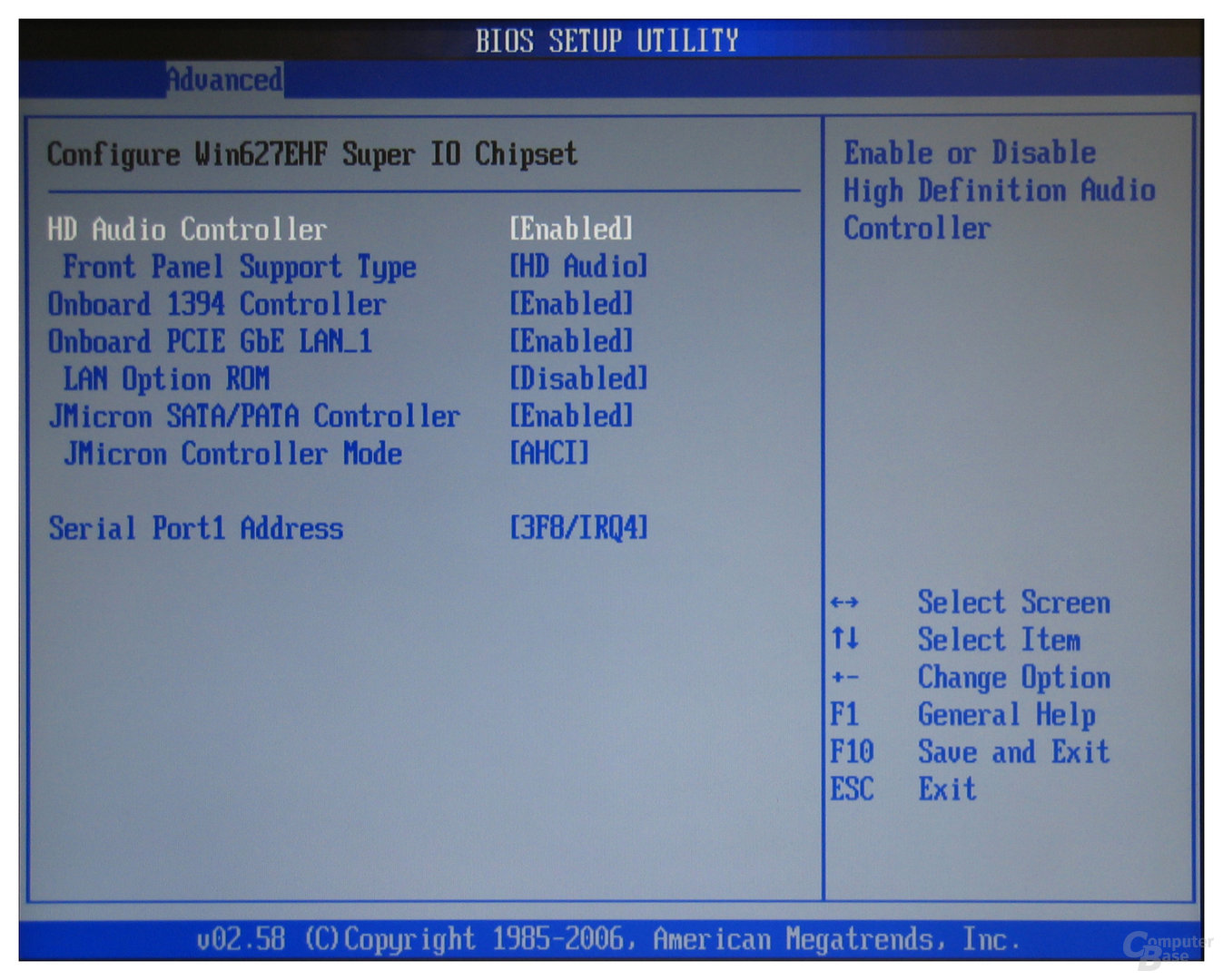

Ce n'est pas le bon menu que tu as pris en photo, rentre dans Onboard Devices Configuration.
n°5511632
paddy67
Guinness Man
Posté le 08-05-2007 à 23:13:34  profilanswer
c'est pas un photo de moi  :D
voila qui est mieux
http://pics.computerbase.de/1/6/2/8/5/41.jpg
n°5511636
Icefaab
Posté le 08-05-2007 à 23:17:01  profilanswer
Donc chez toi tu devrais avoir JMicron SATA/PATA Controller sur Enabled et JMicron Controller Mode sur IDE.
n°5511638

-> paddy67: dans ton bios, tu as AHCI en "controller mode", qu'est ce que c'est ?
Le northbridge dont vous parlez c'est le "gros" radiateur Asus juste à proximité du CPU ??
Quand on consulte les températures dans le bios, celle indiquée pour la carte mère est du northbridge ou du south ??
Bonne question. Moi aussi j'aimerais bien savoir.
