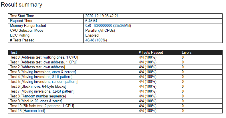

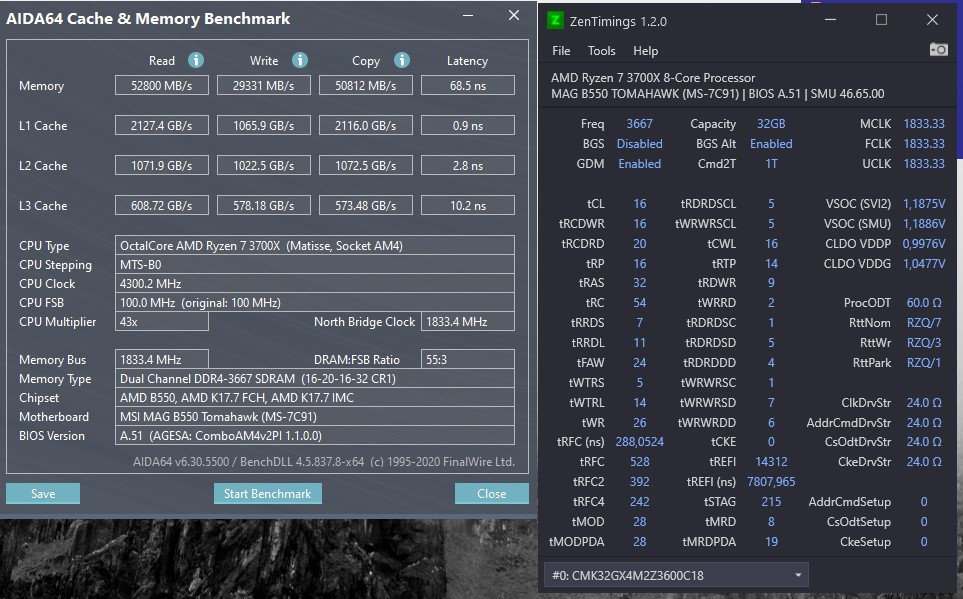

Posté le 19-12-2020 à 14:18:32  profilanswer
[:kluruit]
https://rehost.diberie.com/Uploads/0/20201219-140942-8ca5f4f4-49c5-46f4-b9b6-bd155a6951d1.0.pic.PNG
https://rehost.diberie.com/Uploads/0/20201219-140624-e20ef725-1076-46ce-891a-c8d234205132.0.pic.PNG
Message édité par fabroo le 19-12-2020 à 14:29:31

n°10915850
Bordel
Bordel !!!
Posté le 21-12-2020 à 10:53:44  profilanswer
moustacko a écrit :
T'avais resserré les timings un peu aussi ? :whistle:
J'ai retesté avec ce que me conseille dram calculator en safe ( il veut pas me donner un fast avec ces rams), ça passe mais avec une latence à + de 80 (bordel , la correction auto qui le passe tous les mots anglais à sa sauce  :pt1cable: ).
n°10915934
sebfun
Posté le 21-12-2020 à 12:48:42  profilanswer
Bordel a écrit :
Je démarre et passe le bench Aida64, je ferai un test de stab ce soir:
[url=https://zupimages.net/viewer.php?id=20/51/u4zp.jpg]https://zupimages.net/up/20/51/u4zp.jpg
pas terrible le débit en écriture, ya un souci
