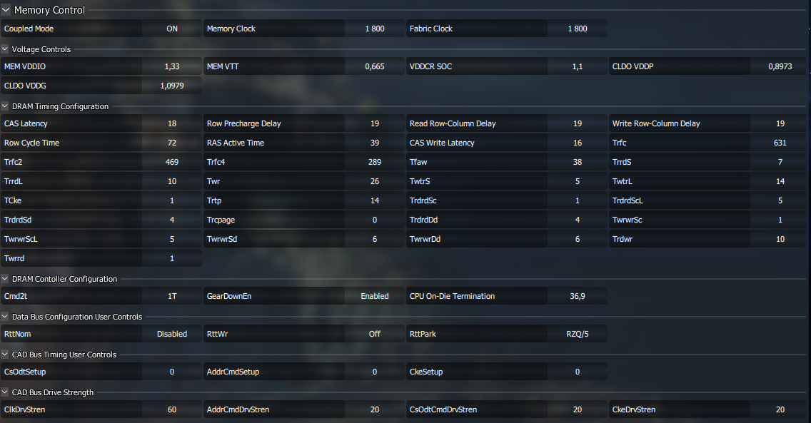

xenom
Plaquettes chaussettes
Posté le 06-08-2020 à 16:30:03  profilanswer
tonolito a écrit :
Hello les gens !
Étant passé sous ryzen tout récemment, j'ai essayé après lecture du fameux article sur le "sweet spot" de passer ma RAM LPX 3200Cl16 en 3600 (2x16Go). Malheureusement j'echoue continuellement et dois me résoudre à du 3533 cl18.
J'ai réussi à tenir sur une session les 3600 cl18, avec 4 loops sans erreurs sous MemTest64 mais depuis le pc ne boot plus à ces fréquences. J'ai été obligé de redescendre en 3533 pour atteindre Windows et c'est stable.
J'ai essayé DRam calculator, autant c'était précis pour un usage en 3200, autant impossible de booster avec les paramètres en 3600.
À noter que j'ai passé le Soc en 1.1V,  forcé le voltage de la RAM en 1.4 ainsi que le "command rate" en 1T.
Any Idea ?
Alors j'ai énormément lu sur ce sujet depuis une semaine, sache que la LPX n'est pas basée sur du B-die mais C-die et Dram calculator n'est pas du tout un bon indicateur pour overclocker nos rams (j'ai exactement la même que toi).
Sache aussi que nos rams n'aiment pas du tout la tension et le sweet spot en tension est plutôt entre 1.3V et 1.35V (j'arrive plus à monter en fréquence quand je suis dans cette fenêtre).
Une idée de mes paramètres stables (et pas encore optimisés à fond) en 3600Mhz pour t'aider:
https://i.postimg.cc/yNY6TbLR/image.png
Si tu ne passes pas le POST tu peux jouer sur le CPU ODT et monter l'impédance progressivement entre 40 et 60 ça peut énormément aider (la mienne est complètement à la masse c'est un réglage auto pas optimisé)
Effectivement aussi ne force pas le 1T et passe en GDM ON

@tonolito : si tu as 2 x 16 Go c'est des barettes dual-rank , tu as bien mis 2 ranks dans le calculateur ?

tonolito
Posté le 07-08-2020 à 15:40:23  profilanswer
Effectivement le 1T est forcé dans le bios, mais il apparaît en 2T sur le SPD de CPUz. Je ne sais pas qui dit vrai.
Merci @xenom pour ton screen. Je n'ai pas encore pu faire les modifications. Je m'y affaire des mon retour.
Je vais voir ce que ça donne. Sinon, une idée de RAM low profile en 3600 ? Car ces memes, LpX, dépassaient les 250€ en 3600 :/
Je viens de voir des Gskill hyperx 75€/3600 cl16 sur dealabs, j'hésite à les prendre et à renvoyer/revendre ce lot là mais elles sont limites niveau taille (ça frottait le radiateur de mon AIO de mémoire).

tonolito
Posté le 10-08-2020 à 12:30:50  profilanswer
De retour concernant mon OC de ram :)
j'ai reéussi à stabiliser pour le moment en 1800mhz en 18-19-19-42 en 1T :
_Gear down mode activé.
_VRAM voltage en 1.39 de mémoire
_CLDOP VDDP en 0.92
Cela semble stable en jeux via Memtest64, Aida Exteme 64 avec son stresstest cache memory. Je vais continuer de creuser mais deja MERCI à vous.
