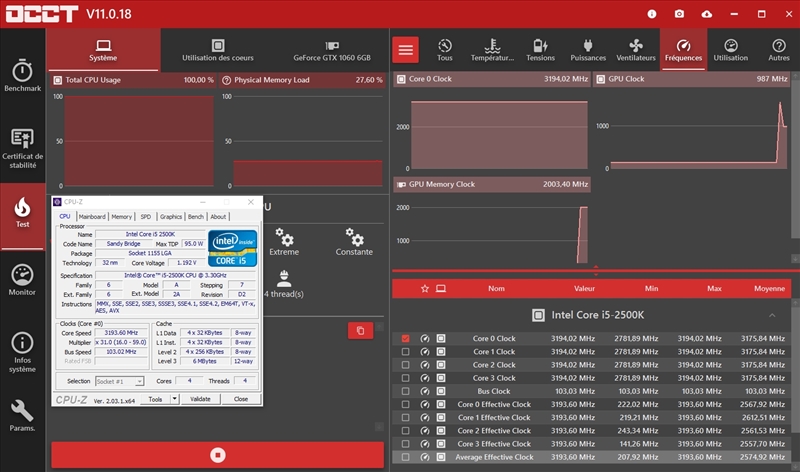

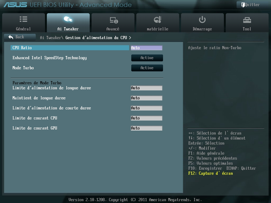

Posté le 08-01-2023 à 11:14:52  profilanswer
Bonjour à tous,
Mon config actuelle est toujours basée sur mon i5 2500k de l'époque.
Le machin a plus de dix ans et je ne l'ai jamais OC. Je me suis dis qu'il était peut-être temps ;)
Ma config :
- i5 2500k
- Noctua NH-C14 ou quelque chose comme ça
- Asus P8Z68-V PRO
- 16 Go DDR3 1600 Mhz
- GTX 1060 6 Go
- Seasonic Focus 650W
Le BIOS de la MB est le dernier à jour (rev. 3402).
Etant totalement novice en OC, j'ai suivi des tuto. Je fais tout comme il est dit :p dans un premier temps avec un ratio de 37 (donc 3.7 Ghz).
Mon problème est que je ne vois aucun changement une fois sous Windows.
CPU-Z m'indique x31 (pourquoi pas x33 d'ailleurs).
Une charge sur OCCT ne change rien, la fréquence max plafonne à 3.1 GHz.
Serait-il possible que la version du BIOS soit merdique ? Ou alors je n'ai rien compris ?
Merci de m'éclairer !
n°11208154
bitubo
GT Turbo Addict
Posté le 08-01-2023 à 17:25:11  profilanswer
Tu peux mettre des screens des diverses pages de ton bios qui concernent les paramètres pour le CPU ?

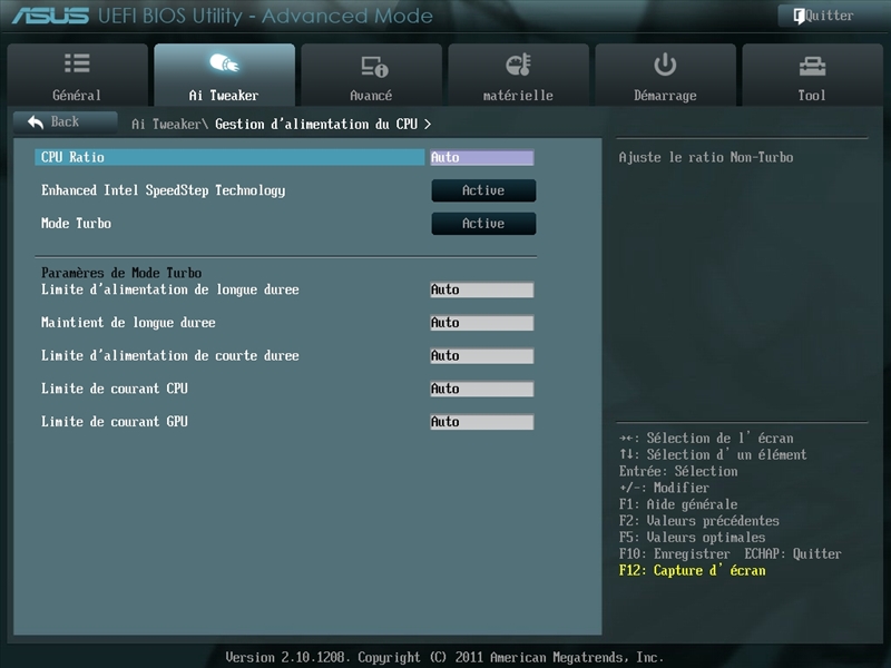

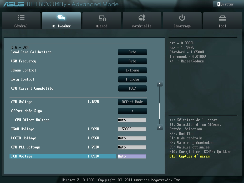

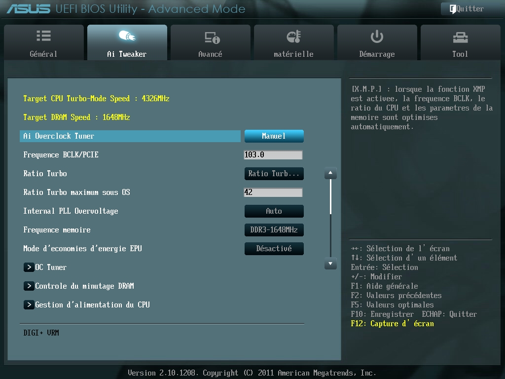

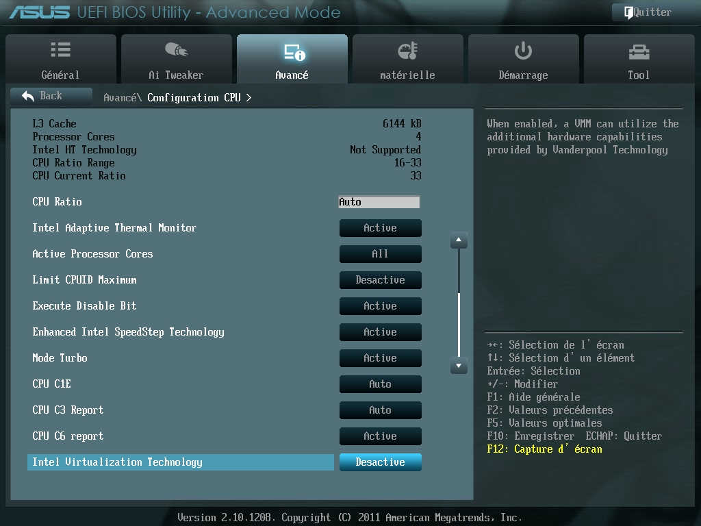

n°11208188
Phitsanulo​k
Posté le 08-01-2023 à 18:24:03  profilanswer
J'ai essayé l'outil OC Tuner de la CM (le screen sont sur cette base). Je vois bien l'augmentation du Bus speed mais la fréquence globale reste bloquée à 3.2 Ghz
https://rehost.diberie.com/Picture/Get/r/127558
https://rehost.diberie.com/Picture/Get/r/127559
https://rehost.diberie.com/Picture/Get/r/127560
https://rehost.diberie.com/Picture/Get/r/127561
https://rehost.diberie.com/Picture/Get/r/127562
n°11208222
404 Not Fo​und
人の夢は!!!終わらねェ!!!!
Posté le 08-01-2023 à 19:47:42  profilanswer
BCLK - 100
Ratio Turbo - Per Core
Ratio - 45
Internal PLL - Enabled
LLC - High
Phase Control : Optimized
CPU Current : 140%
CPU Offset Voltage : + 0.030
CPU C3 et C6 : Disabled
Avec un 2500K correct, tu devrais être stable entre 4.6G et 4.8G.
Faut jamais dépasser 1.38V de vCore en pleine charge.
Si t'es pas stable, tu baisses le ratio ou tu augmentes l'offset.
Et vice et versa ...
Avec de la très bonne ram, tu peux atteindre 2133C9.
(Ne pas replonger, ne pas replonger, ne pas replonger, ... [:minipinguin] )
n°11208254
mlietchnyi​pout
☆ milky way sans édulcorant ☆
Posté le 08-01-2023 à 21:16:43  profilanswer
404 Not Found a écrit :
BCLK - 100
Ratio - 45
LLC - High
CPU Current : 140%
On peut même partir sur une base de 1.4V max en h24, sur les Sandy ça ne dégrade pas trop les pistes.
Mais de manière générale 4.6GHz sera atteint sans aller jusque là, souvent c'est entre 1.30 et 1.35V.
(trop tard pour moi, je viens de récup une MVF.. :whistle: )
Achat/Vente : Hardware • Photo • PC portables
n°11208295
404 Not Fo​und
人の夢は!!!終わらねェ!!!!
Posté le 08-01-2023 à 23:07:23  profilanswer
Le consensus pour éviter la dégradation à long terme (et l'extrapolation des données des datasheets Intel, qui ne donnent plus de max absolu depuis les C2D) est 1.38V pour SB et 1.30V pour IB.
De toute façon, si t'as un multi pas stable à 1.38V, il y a très très peu de chances qu'il le soit à 1.40V ou 1.42V. Le "mur" est assez flag sur ces CPUs ...
[:spamafoote]
https://img.super-h.fr/images/2023/01/08/bea0314bace1df99f99a8d5be4dfa137.png
Les miens:
  • 2700K 4.7G 1.38V LLC High
  • 2700K 4.7G 1.38V LLC Medium
  • 2700K 4.6G 1.37V LLC High
  • 2600K 4.6G 1.38V LLC High
  • 2600K 4.6G 1.38V LLC High + Internal PLL OV
  • 3770K (delid) 4.5G 1.30V LLC High
  • 3770K 4.5G 1.30V LLC High (pas testé à fond à cause des températures ...)
Ram à 2133 C9 [:huit]
J'ai réussi à n'en garder que 4 (deux 2700K, un 2600K et un 3770K).
Même pas envie d'imaginer la réaction de ma femme si je replongeais. :sweat:

Un petit retour sur mes avancées :
- la fréquence était bloquée à 3.1 Ghz malgré l'OC. Je me suis rendu compte que dans les paramètres d'alimentation, l'état maximal du processeur était noté à 95 % => en passant à 100 %, j'ai retrouvé les 3.3 Ghz
- Impossible de monter plus haut malgré un OC à 4 Ghz dans un premier temps. J'ai du faire une bidouille telle que décrite ici : https://www.reddit.com/r/overclocki [...] overclock/
Je suis maintenant stable à 4.3 Ghz avec un Vcore à 1.29, ce qui me semble un peu haut d'après ce que j'ai pu lire. J'essaierai de descendre
