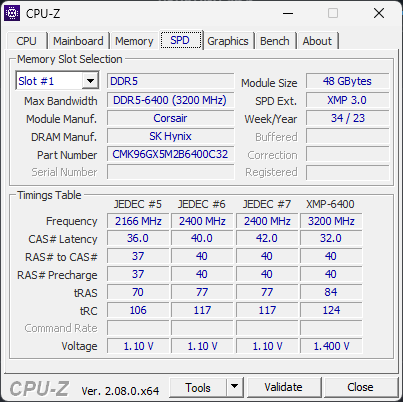

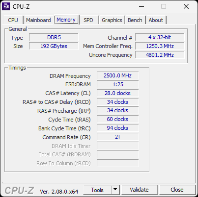

Je vois que tu as joué sur les voltages, as-tu essayé de baisser la tension (genre si c'est un kit à 1.35V, mettre 1.25 ... 1.30 V), tout en baissant la fréquence?
Chez moi c'est plus stable à tension plus basse (4x48GB DDR5 13900k, 5000 MHz, kit 6400).
DRAM VDD Voltage [1.25000]
DRAM VDDQ Voltage [1.25000]
DRAM VPP Voltage [1.80000]
https://zupimages.net/up/23/48/ib56.png
Note; ça tenait 6200 MHz avec deux barettes mais avec 4 c'est 5000 max rox stable.
J'ai baissé les latences pour compenser.
https://zupimages.net/up/23/48/xu7g.png
Message édité par Xixou2 le 02-12-2023 à 13:20:44

Valaint671​30
Cinquième soleil
Posté le 03-12-2023 à 22:11:15  profilanswer
J'ai testé mais toujours la même chose...
Là je suis en manuel et j'ai put pousser a 6000 cas 30 36 36 76 en laissant toutes les valeurs de voltages de base, qui sont plutôt basses genre 1.30 partout
Même en les augmentant je n'arrive pas à faire mieux, je reçois un autre kit cette semaine pour voir
Par contre pour des timmings si serrés je stagne a 69ns, même avec le NB oc a 4800mhz

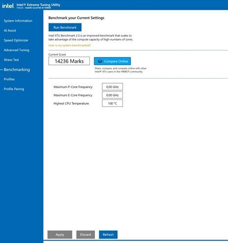

Des gens ce sont amusés un peu avec le bench intégré de XTU ? Je sais qu'il vaut pas grand choses... Mais pour tester certains réglages sans passer par le bios  :D
https://image.noelshack.com/fichiers/2023/49/5/1702061562-xtu-bench-08-12-23-2.jpg

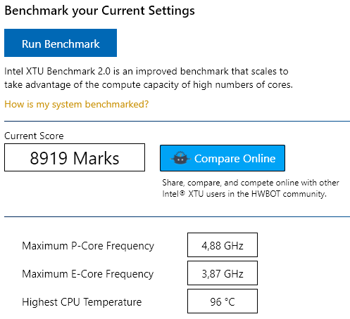

8 Pcores sans hyper threading et sans Ecore.
https://zupimages.net/up/23/49/srat.png
Avec Hyper threading (P core only):
https://zupimages.net/up/23/49/0wsy.png
Message édité par Xixou2 le 09-12-2023 à 09:19:33

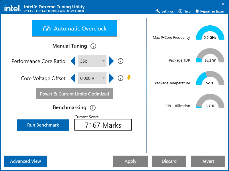

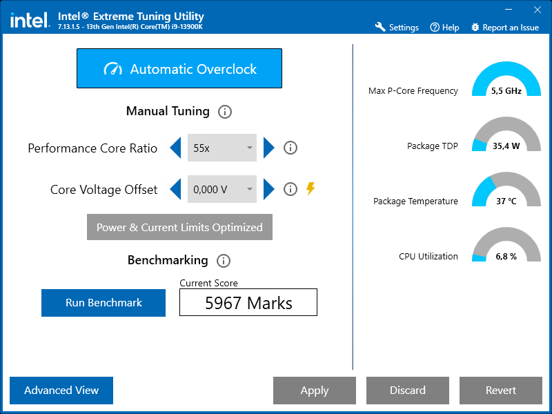

Mon 13700K avec et sans power limit à 140w
https://img.super-h.fr/images/2023/12/08/92d334e04f475b256aacd16b206d6b2c.png
https://img.super-h.fr/images/2023/12/08/fa9627c00bcea0f50f3a90f2bb57b662.png
EDIT : GENOM visiblement tu as explosé le record mondial, d'après ton screen
https://i.imgur.com/eJGPu5p.png

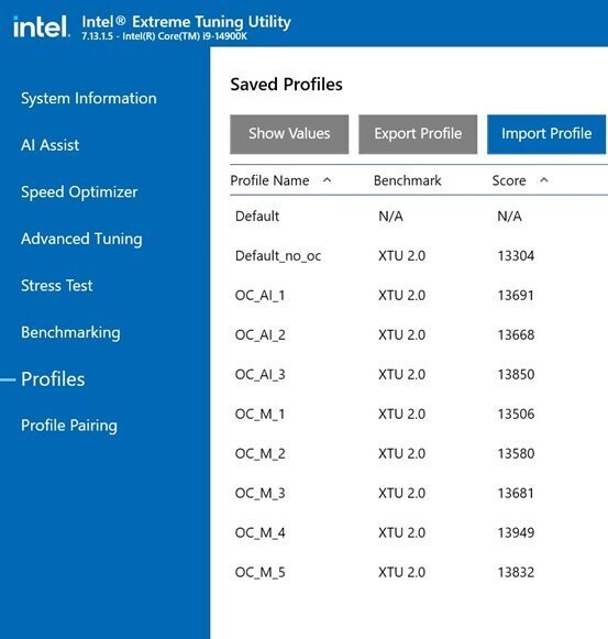

Oui j'ai vu :whistle: j'aime bien le faite de pouvoir essayer pleins de réglages en live sans passer par le bios et surtout sans plantages (vs Ryzen Master la daube) et que le soft soit assez stable, mais il vaut pas grand chose ce bench, c'est sûr :D J'essaye surtout de comprendre comment l'ago se comporte au final. Apparemment peu d'O/C pro ne s'attardent dessus, il est facile à pêter le W score  :D
https://image.noelshack.com/fichiers/2023/50/2/1702409186-xtu-profils-2.jpg
Là j'ai complétement changé de matos depuis ce dernier score, je passe de :
Z790 TUF ---> Z790 Strix E Gaming V1
Gskill 7200 MT/s (stable @7200) ---->  Gskill 7600 MT/s (stable @7400)
H150I Pro push ----> AC 420 RGB push/pull
MX-4 ----> MX-5
J'essaye de gagner quelques degrés avec un rad plus fat. Je reposterais des profils/benchs XTU une fois le tout réglé aux petits oignons, mais visiblement c'est de la branlette spacio-Lacoste TN, tout ce qu'on aime quoi :D
Message édité par genom le 12-12-2023 à 20:33:57
