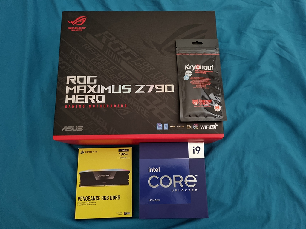

https://zupimages.net/up/23/32/wiu9.jpg
Matos reçu et monté   :)
Mais la RAM cherche la bagarre   :fou:

n°11271151
davids
Posté le 09-08-2023 à 20:50:59  profilanswer
Il faut vérifier le socket
Voir si les pins ne sont pas tordus
Tu as quoi comme refroidissement ?

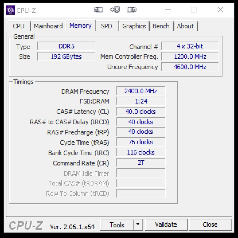

si bios à stock ... l'XMP n'est pas activé
montre nous cpu-z, l'onglet memory
https://zupimages.net/up/23/32/y99q.jpg
J avoue que je ne sais lire ce qu il dit   :o
Alors ? Ca dit quoi ?
n°11271469
davids
Posté le 10-08-2023 à 20:53:40  profilanswer

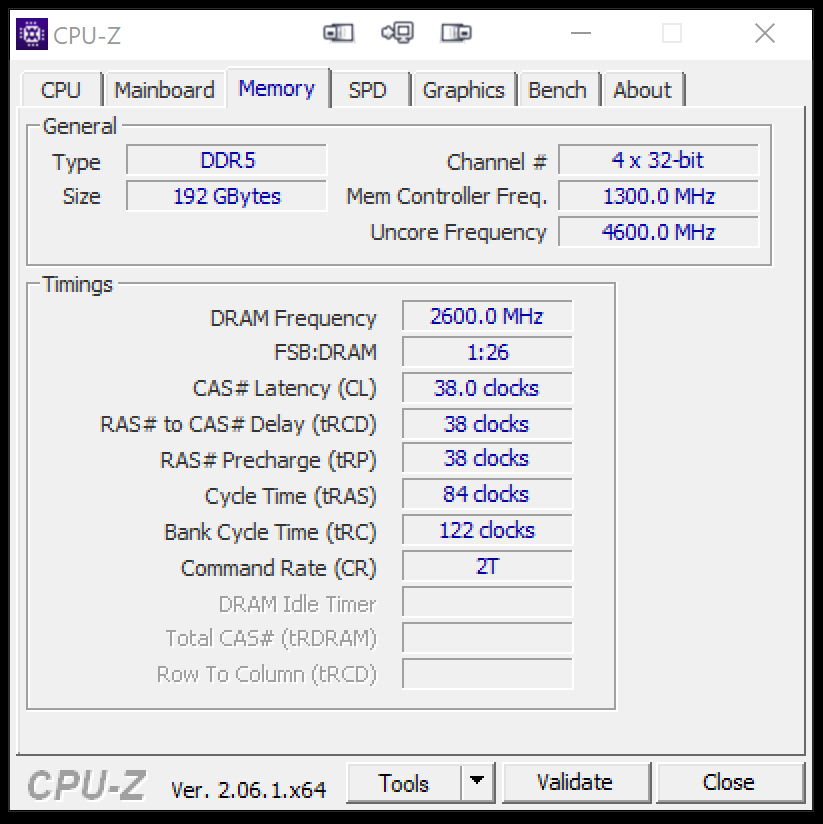

que ta ram est bien reconnue 192gb
elle tourne à 2400 (4800mhz) normal vu que tu n'as pas activé l'XMP
en l'activant tu passerais @ 2600 (5200mhz)
un peu de perf en plus ... tu peux toujours essayer chez ASUS il faut mettre l'XMP II je crois
Vi c'est ca l'XMP II à des timings moins agressifs et plus complet.

https://zupimages.net/up/23/32/a443.jpg
XMP 2 -> 2 = de base / par défaut / celui à utiliser / prioriser
C est Asus qui le dit ici ( vers 1h10 ) :
https://www.youtube.com/watch?v=wzVZgTP2204&t=5s
Il m a fallut du temps pour retrouver ce lien   :o
On est bon ?  :sol:
