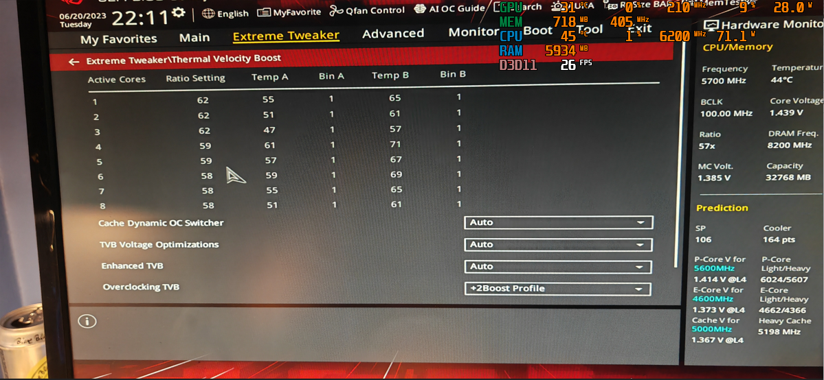

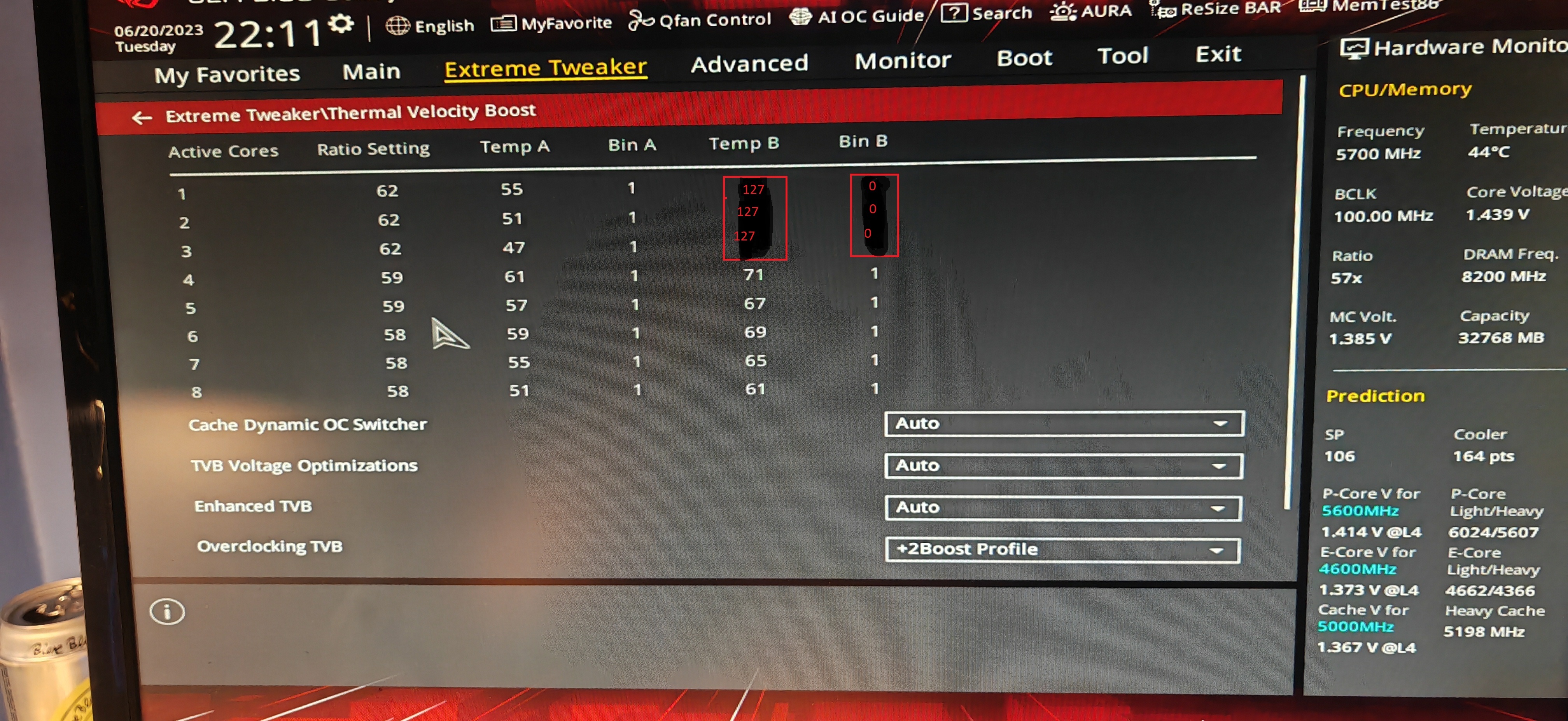

Posté le 20-06-2023 à 22:28:19  profilanswer
Décidément moi et l'Apex et les bios c'est pas ça  :cry:
J'ai pourtant mis les paramètres par défaut et flashé et j'ai respecté la mise à jour de la MEI, après le flash j'ai constaté une baisse de 5000 points sur cinebench  :ouch: le 13900Ks ne montant plus qu'a 6,1Ghz au lieu de 6,2  :fou:
en fouillant dans les paramètres du bios j'ai constaté dans la section Extreme Tweaker\Thermal Velocity Boost que l'Active Cores en 1, 2 et 3 en Temp B était à 127° et le Bin B à 0, Coup de chaud en voyant ça et de suite je me suis dit les sondes on foiré et je suis bon pour un Rma du cpu :cry:
J'ai basculé sur le Bios 2 en 0904 et idem, 127° pour le core 1, 2 et 3  :cry:
Après moulte réglage et verif de la pression sur le waterblock Nada toujours ce foutu 127° sur les 3 cores  [:underlined]
Dans une dernière tentative j'ai basculé sur le Bios 1 et tout est rentré dans l'ordre, à chaque bascule du bios il y à une mise à jour du bios, bizarre avec la révision A02 j'avais pas ça comparé à cette nouvelle Apex et cette révision A04    [:alertequalitay:1]
C'était chaud c'est le cas de le dire  [:msaint]
J'ai pas pensé à prendre un photo avec les 127° sur le core  1,2 et 3 en temp B  :(
La tout est rentré dans l'ordre au niveau des températures  :o

n°11258188
v-nom
Posté le 20-06-2023 à 23:03:56  profilanswer
Bios 1203 et ME 2176 ? tu as upload ton ancien profil ou rentré manuellement tes réglages après le flash ? pas essayé un cmos avant de basculer sur le second bios ?  après l'essentiel c'est que tout soit rentré en ordre .

Posté le 21-06-2023 à 09:38:40  profilanswer
booba92i a écrit :
Quand on switche de bios et on repasse en 0904 il y bien une mise à jour du bios, confirmé par Christophe  :o
 et le firmware ME car sur le bios 0904 en principe c'est le 2124 donc quand tu switch de bios y a un lap's de temps pour que tout se réinitialise .
Le coup des températures ainsi que des couacs sur r23 j'en ai rencontré sur ma hero après avoir flashé (bios) et installé le 13900k à la place du 13700k , du coup cmos et tout est rentré dans l'ordre,  sur overclock.net des utilisateurs rencontrent des problèmes avec le 1203 sur l'apex mais cela touche pas tout le monde , par exemple sur la hero le bios 1202 fou le dawa donc bios 0816 ou 0904 sont les plus appropriés pour la stabilité peut être pareil sur l'apex .
