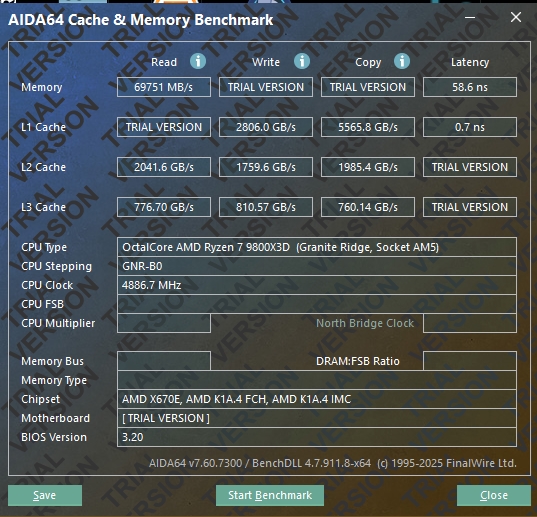

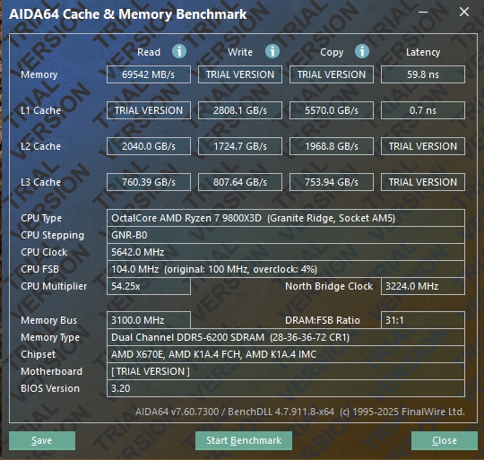

Posté le 22-04-2025 à 10:34:10  profilanswer
Rayaki a écrit :
Roooh le 6200 nitro 1-2-0 plus perf que le 6400 nitro 1-2-1 :o
Je viens de tester aussi :D bon après le gain n'est pas non plus transcendant !
Et mon 6400 ne tient pas non plus le 1-2-0...
Edit: le CPU n'a pas de soucis avec le 6400 (le 6600 pas moyen :o) mais Nitro 1-2-0 à cette fréquence ce n'est pas stable (sans doute encore mon vddr max de 1.43v)
Ce sont les latences les plus basses que j'ai avec mon couple maudit Asrockx670e-Patriot8200, en 6200cl28-Nitro 1-2-0
Je suis enfin sous les 60ns
Windows:
https://rehost.diberie.com/Picture/Get/f/379300
Sans Echec:
https://rehost.diberie.com/Picture/Get/f/379302
pourquoi ne pas passer en DDR8200 en ratio 2:1 ?
"le prix passe, la qualité reste"

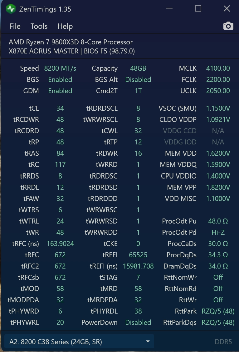

n°11425650
worm'skill​er
Le roi de la petit côte
Posté le 22-04-2025 à 14:06:48  profilanswer
Rayaki a écrit :
Patriot DDR5 Xtreme5 8200 CL38 (1.45v)
Elle tourne depuis mes derniers tests en 8200 36-48-48-84-117 et c'est nickel :D
Il a fallu le passage de la Taichi x670e à la Gigabyte x870e pour que ce soit stable.
J'ai perdu l'ECLK de la Taichi mais j'ai gagné le dépassement des 1.43v pour la RAM non QVL. (Gigabyte c'est 1.65v max)
je vais recevoir une asus x870e hero et j'ai un kit de patriot exactement comme le tien. JE suis preneur de tes timing mémoire et voltage s'il te plait. :jap:
n°11425743
Rayaki
Posté le 22-04-2025 à 19:16:57  profilanswer
https://rehost.diberie.com/Picture/Get/t/389660
Passe déjà en CL38 pour voir si ta mobo supporte cette RAM à 1.45v -> 1.5v
Baisse ensuite à CL36 pour voir à partir de quel voltage tu seras stable 1.5v -> 1.55v
Puis CL34 1.55v -> 1.62v
Le VDDG est masqué mais c'est 1.050
Les autres timings peuvent être conservés !
Les timings secondaires 48->46, fallait trop monter en voltage.
8400 ne tenait pas mais je pense que c'est coté IOD donc quelque soit le courant fourni ca n'aurait pas été stable.
merci
