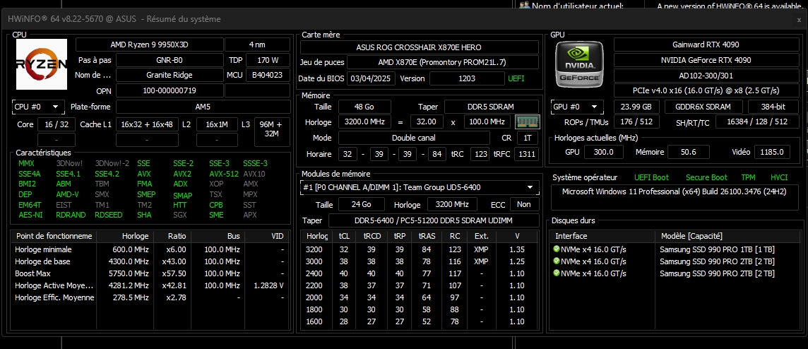

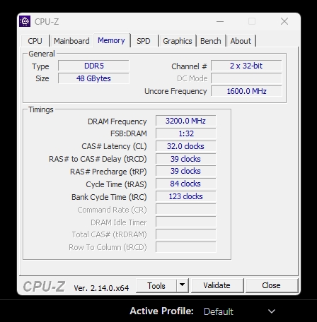

Par contre c'est normal que sur CPUZ et dans la case channel j'ai 2X32 bit et pas Dual ?
https://i.postimg.cc/J4jvK0Lh/Presse-papiers-1.jpg
Message édité par Turrican08 le 17-03-2025 à 16:53:37
Le tennis et le ping-pong, c'est pareil. Sauf qu'au tennis, les joueurs sont debout sur la table.
n°11417692
havoc_28
Posté le 17-03-2025 à 17:19:02  profilanswer
Tu as mis la ram sur un unique canal ? :o.
Après t'as bien tes 2*24, mais y a une barrette qui est pas au bon endroit, voir le manuel pour vérifier ou mettre les barrettes.
A moins que ce soit CPU-Z qui délire, mais tu es censé avoir 128 bits au total, y a deux canaux de 64 bits, qui sont eux même sous divisé en deux avec la DDR5.

J'ai la même chose pour mes 64 Go, je vois 2x32 bit, je pensais que c'était normal  :heink:
Message édité par B3nJ1 le 17-03-2025 à 17:29:40
n°11417697
havoc_28
Posté le 17-03-2025 à 17:30:45  profilanswer
C'est peut être les dernières version de CPU-Z qui disent de la merde :o.
Chez Guru3d ils ont la même chose.
https://www.guru3d.com/data/publish/224/8723a2316ddd354f6341ac31e7877af6e6c95a/image5.webp
Message édité par havoc_28 le 17-03-2025 à 17:31:30

Oui je pense que c'est ça, dans hwinfo je vois bien "Dual-Channel"

CPU-Z dit de la merde donc tant pis : / .

Comme le dit B3nJ1, tu peux essayer HWinfo64, mais tu es bon.

https://i.postimg.cc/YSFjwwkX/Presse-papiers-1k.jpg
Merci .

tout à fait je m'étais posé la  question aussi il y a quelques mois avec les dernières versions de cpu-z, il n'y a plus dual qui s'affiche mais 2x32bits à la place (si on est bien en dual channel, j'avoue que j'ai jamais vérifié ce qu'il affiche si on n'a qu'une barrette ou que la seconde est mal positionnée)

S'il affichait 2*64 bits j'aurais compris, mais que ce soit HWinfo ou CPU-Z ils ont du mal avec la DDR5 ... le fait qu'un canal de 64 bits soit subdivisé en deux (2*32), donc au final on se retrouve avec CPU-z qui parle de 2*32 alors que c'est 2*64 ou à la limite 4*32, et HWinfo qui sort du "Quad Canal" si on 4 dimms en DDR5 :o.

en effet, c'est vrai que l'affichage au niveau du dual channel n'est très clair !

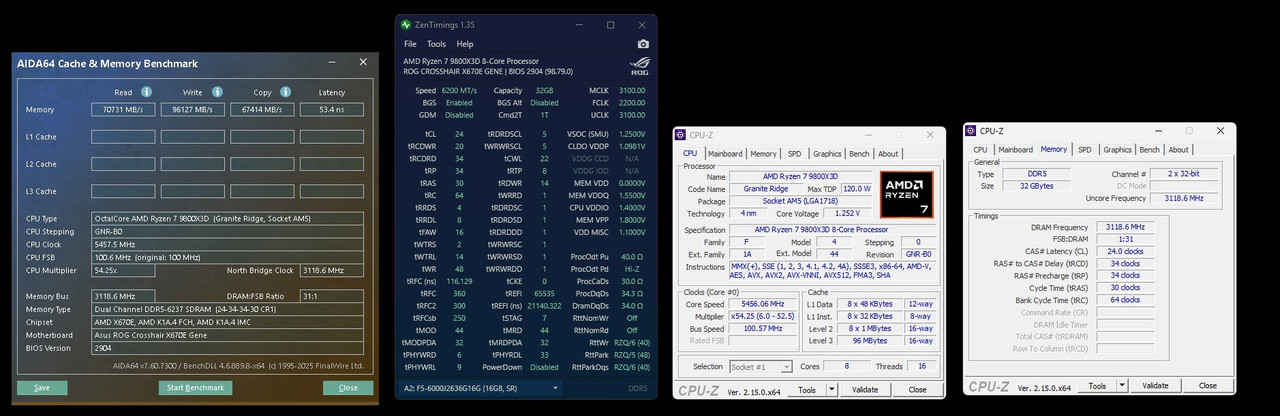

Je suis en train de tester un kit de gskill 6000 cl26 :
https://i.postimg.cc/7YNkQXVQ/6202-cl24.jpg
Pour information 6200 mhz nitro 1/2/0 est plus performant que 6400 mhz nitro 1/2/1 .
Malheureusement mon cpu ne tient pas 6400 mhz nitro 1/2/0
Message édité par nvidiaforever2 le 18-03-2025 à 14:51:36
J'ai 79ms en latence :o
abusé

Posté le 18-03-2025 à 21:20:55  profilanswer
Roooh le 6200 nitro 1-2-0 plus perf que le 6400 nitro 1-2-1 :o
Je viens de tester aussi :D bon après le gain n'est pas non plus transcendant !
Et mon 6400 ne tient pas non plus le 1-2-0...
Edit: le CPU n'a pas de soucis avec le 6400 (le 6600 pas moyen :o) mais Nitro 1-2-0 à cette fréquence ce n'est pas stable (sans doute encore mon vddr max de 1.43v)
Ce sont les latences les plus basses que j'ai avec mon couple maudit Asrockx670e-Patriot8200, en 6200cl28-Nitro 1-2-0
Je suis enfin sous les 60ns
Windows:
https://rehost.diberie.com/Picture/Get/f/379300
Sans Echec:
https://rehost.diberie.com/Picture/Get/f/379302
