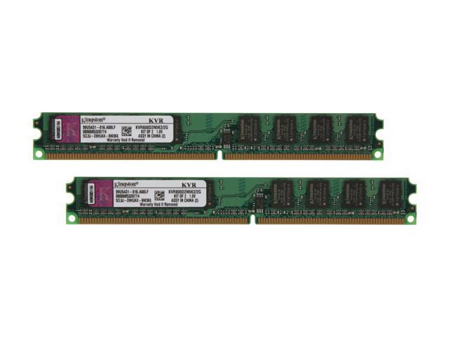

Je vient également de récupérer une vieille tour IBM/lenovo thinkcentre m55e  voué à la benne,  malgré le petit e4300 il est véloce j'y est calé une vieille 8600gs qui traîné dans un fond de placard changé le DD et roule ma poule.
Par contre j'étais encore jamais tombé sur une barette de ram ddr2 comme ça, moitié moins haute qu'une "standard" mais surtout en 1.8v c'est une 2go Kingston (667mhz)
J'ai essayé de mettre des classique en 1.9v impossible de booter.
Une pauvre alim liteon de 18A sans prise PCI  mais bon ça suffit pour le coup.

Des Kingston Value de ce genre
http://images10.newegg.com/NeweggImage/ProductImage/20-134-117-11.jpg
C'est pas si rare dans de petites configs :)

C'est même exactement le même modèle,
 ben écoute j'en avais encore jamais vu de ce standard en 1.8v, mais de ce que j'en ai vu sur le net les 2go commence à couter  chère, je vais donc le laissé à 2go, ça suffit j'ai virer tous les services inutiles ça a bien allégé l'os, le temps de remettre la main sur ma copie de XP, la il tourne sur un seven basique 64 (plutôt pas mal d'ailleurs je m'attendais pas aussi bien du reste )
Et la GS fonctionne comme un charme faudrais que je change la pâte par contre elle tourne à 55° environ moi qui pensé qu'elle était HS à la base c'est une bonne surprise c'était pas des cartes très fiable ni très performante  d'ailleurs
