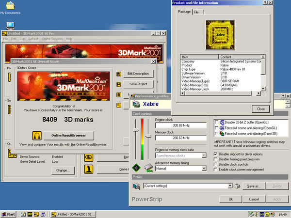

Comment qu'il pootre ce Xabre:
http://reho.st/preview/self/360730123604e9abc0919a33f20d27681ba759fd.jpg
[:hellypse]
