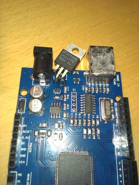

Et en effet, c'est pour éviter une surchauffe de la bécane, car sur le 7805, il y a une énorme plaque d'alu qui fait office de radiateur.
Malheureusement, elle permet aussi de chauffer l'intérieur, surtout si on utilise la Multiface et/ou (c'est mon projet) une interface moderne
permettant de sauver/charger des logiciels dans la machine.
Tout ce petit monde se connecte sur les "pins" arrière, et donc leur alim provient de celle du Speccy.  :jap:
Ah mon avis, il vaut mieux garder le 7805 mais utiliser une alimentation a découpage en amont pour réduire au maximum la différence de tension entrée-sortie pour limiter la puissance à dissiper.
Ah. J'ai reçu 3 modules de remplacement ce matin, mais je regarde pour une alim 110 V -> 9 V 2 A avec central négatif, ça coute pas
très cher.
Mais ce négatif central m'ennuie prodigieusement. Je me demande si je ne devrais pas recabler la prise de la carte maman...
En même temps, j'aimerais autant garder le Spectrum 100% identique à son déballage initial.
Il faut de toute manière que je modifie la sortie vidéo, j'en ai parlé quelque part, peut-être ici ou sur le topic "Silicium HFR".

Si tu changes de bloc d'alimentation et en trouve un avec une tension au minimum acceptable par le 7805, tu peux te passer d'ajouter un module à découpage.
Tu peux aussi remplacer le 7805 par un autre régulateur linéaire de même puissance mais avec un différentiel de tension entrée-sortie plus faible. Tu auras encore moins de puissance à dissiper.

Pour remplacer le 7805 par autre chose, je n'ai aucune idée de ce dont tu parles, désolé.
D'après les sites dédiés & letube que j'ai consultés, mon Speccy (modèle EU 1400) ne consomme qu'environ de 600 à 700 mA.
Et tous conseillent de remplacer le 7805 par le petit module à découpage.
Je ne dis pas que je ne te fais pas confiance, simplement il y a beaucoup de gars qui conseillent le remplacement. Il n'y a
pas besoin que la grande plaque d'alu chauffe l'intérieur.

Les régulateurs de tension linéaire genre LM7805 ont besoin d'un peu de "marge", donc pour avoir 5V stable en sortie il faut genre 7V en entrée. Or les pertes se calculent delta_U*I; donc plus cette marge est faible moins ça va chauffer pour le même courant. J'ai pas de référence d'un meilleur régulateur en tête (les 7805 sont vieux comme le monde aussi :o ), cherche "(ultra) low dropout voltage regulator".
Sinon bah tu as l'embaras du choix au niveau modification(s). :o

Il y en a plein qui n'ont pas les mêmes brochages ni forcément les mêmes boitiers :
https://monorailc.at/kirikoo/7manx86-20160609-223733.jpg
J'avais posté ça sur le topic HB, c'est un 7805 de fond de tiroir pour remplacer un LD1117-5 pourtant plus performant, mais cramé [:michel_cymerde:7].
Les LM2940 peuvent aussi faire le boulot avec une tension de déchet plus faible :jap:.
Les mots magiques sont "LDO" et "dropout" quand tu vas comparer les datasheets.
Les pertes se calculent (tension_sortie - tension_entree)*courant; mais avec un LDO on peut utiliser une tension d'entrée plus faible (car la "marge" nécessaire est plus faible) et du coup ça réduit les pertes.

Voilà, point de miracles avec un régulateur linéaire. Les techniques modernes n'ont pas changer la formule de calcul de la puissance dissipée.
Par contre, elles permettent d'avoir une tension d'entrée plus proche de la tension de sortie donc de limiter la puissance à dissiper.

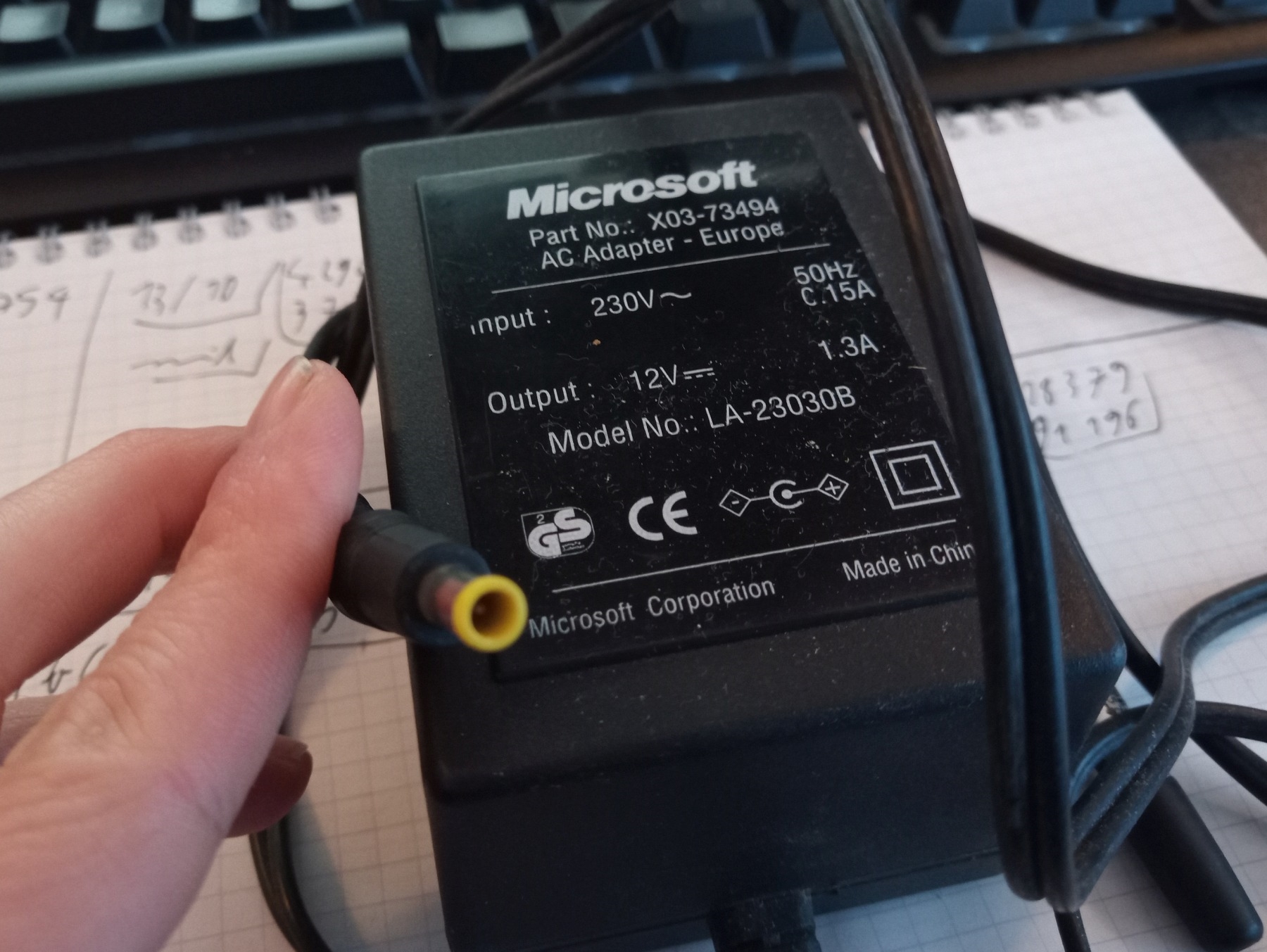

Je suis à la recherche d'un adaptateur 12V avec connecteur 5.5x3.3mm et pin central pour mon Sidewinder Force Feedback Pro mais c'est une tannée à trouver en EU visiblement. J'en ai bien vu sur ebay chez des revendeurs UK mais entre les fdp et les douanes...
Si vous avez un bon plan ça m'intéresse

crazytiti
http://crazytiti.free.fr/
Posté le 03-11-2025 à 12:28:09  profilanswer
C'est le même que pour le volant (j'en ais un) ?
Le X03-73494 ?
Y'en a un sur ebay à 20€
https://www.ebay.fr/itm/184383329749
D'après ce site la ref est différente : X03-73498
https://www.petervis.com/modern-gad [...] upply.html
Quand je compare au mien j'ai aussi 12V 1.3A et la prise semble la même :??:
J'ai même mesuré : 5.5 externe et 3.3 dedans.

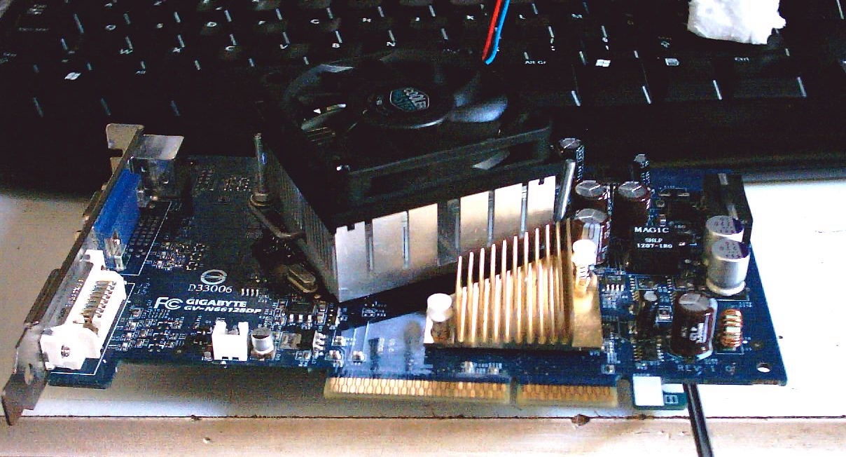

Elle a encore son radiateur moddé de l'époque.
Ca doit dater de 2004-5 j'étais encore à l'iut, un copain 'mavait fait la commande sur dabs.com :bounce:
https://rehost.diberie.com/Picture/Get/r/445104
