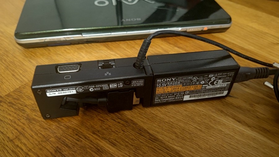

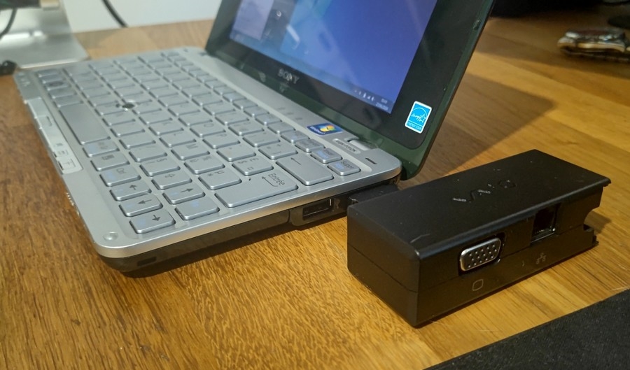

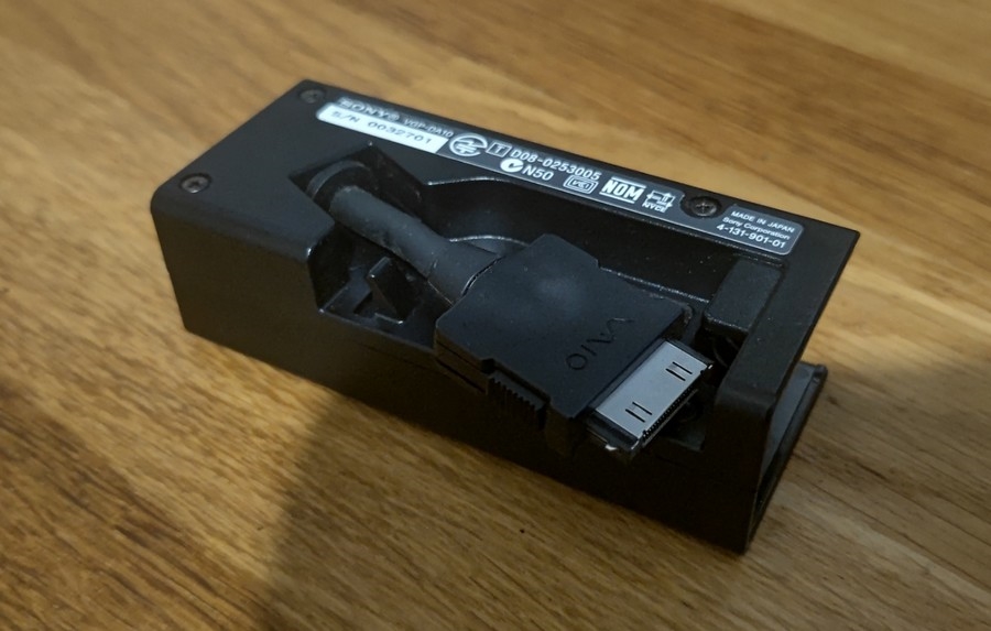

flash_gordon a écrit :
Petit achat inconsidéré du jour, completement inutile qui ne me servira jamais, mais je sais que ce topic peut me comprendre.
https://rehost.diberie.com/Picture/Get/f/296752
Il s'agit du mini dock pour le Vaio P, ajoutant le VGA et l'ethernet :
https://rehost.diberie.com/Picture/Get/f/296753
Et qui se clipse au chargeur pour ne pas être perdu etc..
https://rehost.diberie.com/Picture/Get/f/296754
ça doit faire au moins trois ans que j'ai une recherche auto ebay là dessus en attendant qu'il y en ait un qui sorte à prix raisonnable. ça a fini par payer, je l'ai eu pour 20€. (le seul autre en vente depuis tout ce temps était listé à 90€..)
Achat complètement inutile donc indspensable, c'est justifié  [:zedlefou:1]

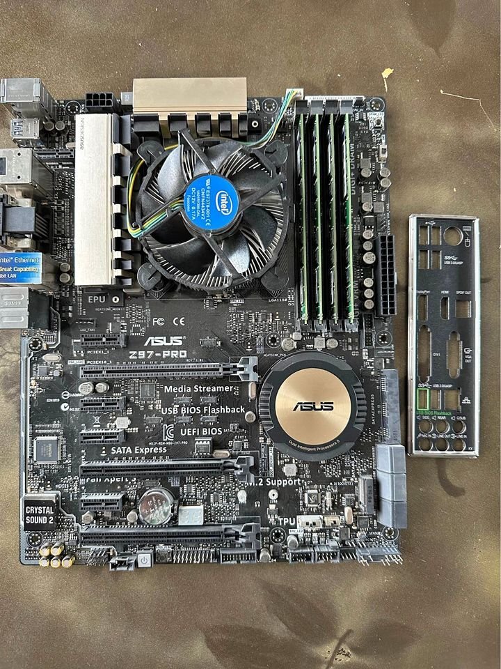

Demande aux connaisseurs :
- Asus Z97-Pro
- i7-4790K
- 4 x 4 Go
Combien ça côte de nos jours, hors HFR ?
J'ai trouvé ce kit à ~50 balles...ça me tente pas mal afin de sortir de mes sempiternels Ivies  :D
EDITATION : j'ai lu de travers, c'est bel et bien un i7 4790K  :jap:

4590 non ? car c'est le i7 qui est 4790 (de mémoire)
n°11348522
quentincc
It's all ogre now
Posté le 11-07-2024 à 14:09:12  profilanswer
Pour 50 balles en I5 comme en I7 c'est un bon voir très bon prix
Mon topic d'achat/vente :)

chaced
Posté le 11-07-2024 à 14:10:39  profilanswer
avec 16go de ram en bonus, très bon :)

starconsol​e
Vous n'en reviendrez pas.
Posté le 11-07-2024 à 14:34:23  profilanswer
Bonne affaire en effet. :jap:
J'ai acheté sur le forum un DELL avec un i7 4790 et 16Go de ram pour 50€ en février, ça fait encore bien des choses de nos jours.
Alors le même kit avec un processeur débloqué et une vraie carte mère : c'est top à ce prix je trouve  :jap:
Mon Feedback : http://forum.hardware.fr/hfr/Achat [...] 8161_1.htm

Aline BOQS
Alsacobéquois.
Posté le 11-07-2024 à 21:02:27  profilanswer
Oh  :ouch:
Je m'attendais à ne voir que quelques "critiques", et pour le coup, je dois avouer que vous me surprenez  :jap:
J'ai vérifié, c'est bel et bien indiqué "i7-4790K" dans l'annonce => je ne sais pas pourquoi, mais j'avais lu "i5" et je me demandais
déjà si je trouverais un i7 à bon prix pour mettre dessus  :D
Voici la photale de l'annonce :
https://zupimages.net/up/24/28/vmuj.jpg
Je vais donc la prendre, sauf si vous voyez quelque chose qui va pas sur la mobale.  :??:

SynE
Agri du dessert
Posté le 11-07-2024 à 21:10:27  profilanswer
A part la poussière, ça a l'air pas mal.

starconsol​e
Posté le 12-07-2024 à 00:23:13  profilanswer
Bah, un coup de bombe et c'est comme neuf [:stephan_lapaix]

guig2000
Posté le 12-07-2024 à 11:50:08  profilanswer
Le côté verdâtre sur la pile, c'est un reflet ?
J'ai l'impression qu'elle a fruité. Faut faire gaffe qu'il n'y ai rien d'oxydé dessous.

Aline BOQS
Alsacobéquois.
Posté le 12-07-2024 à 12:36:47  profilanswer
On dirait un reflet, oui.
Bon, le gars m'a répondu que quelqu'un était dessus, et un peu plus tard, m'a confirmé : vendue.
